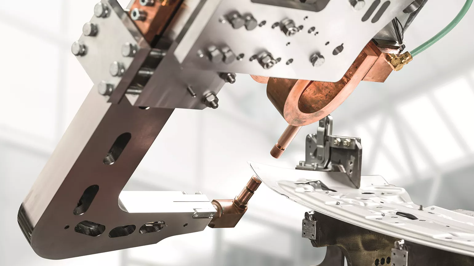

Soldadura por resistencia por puntos: Así es como funciona
La soldadura por resistencia por puntos es un proceso de soldadura productivo y de gran rendimiento energético al que no es necesario suministrar ningún gas protector. Los dos componentes de la instalación que necesitan unirse se posicionan de forma precisa una sobre la otra. Dos electrodos juntan ambos componentes de forma mecánica y las fijan en su lugar. Después un alto voltaje genera un arco establecido entre los dos electrodos. Los componentes ofrecen resistencia aquí. Esto significa que el metal se calienta demasiado y se vuelve líquido en puntos seleccionados. Debido a la presión mecánica de los electrodos, los dos componentes se fusionan y se unen de forma irreversible después de enfriarse.

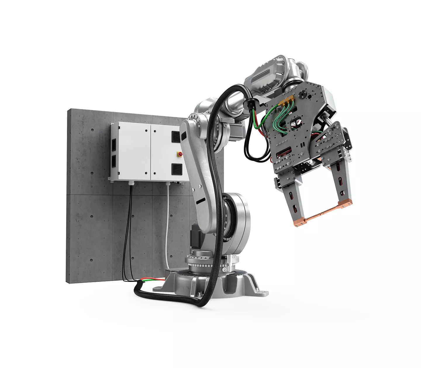

Soldadura por puntos eficiente con DeltaSpot
Soldadura por resistencia por puntos sin necesidad del corte regular de las calotas de los electrodos
DeltaSpot es un proceso innovador de soldadura por resistencia por puntos para el aluminio, el acero y otros materiales. Su característica más distintiva es la cinta de proceso giratoria, la cual se ubica entre los electrodos y las hojas que serán unidas. El movimiento constante de la cinta resulta en un proceso de soldadura sin fin de alta calidad consistente.
Con DeltaSpot, los resultados de soldadura son precisos y 100 % repetibles. La cinta de proceso transmite la corriente de soldadura y protege los revestidos de contacto de los electrodos de la contaminación por aluminio, zinc o residuos orgánicos. Esto significa que no hay necesidad de cortar regularmente las calotas de los electrodos.

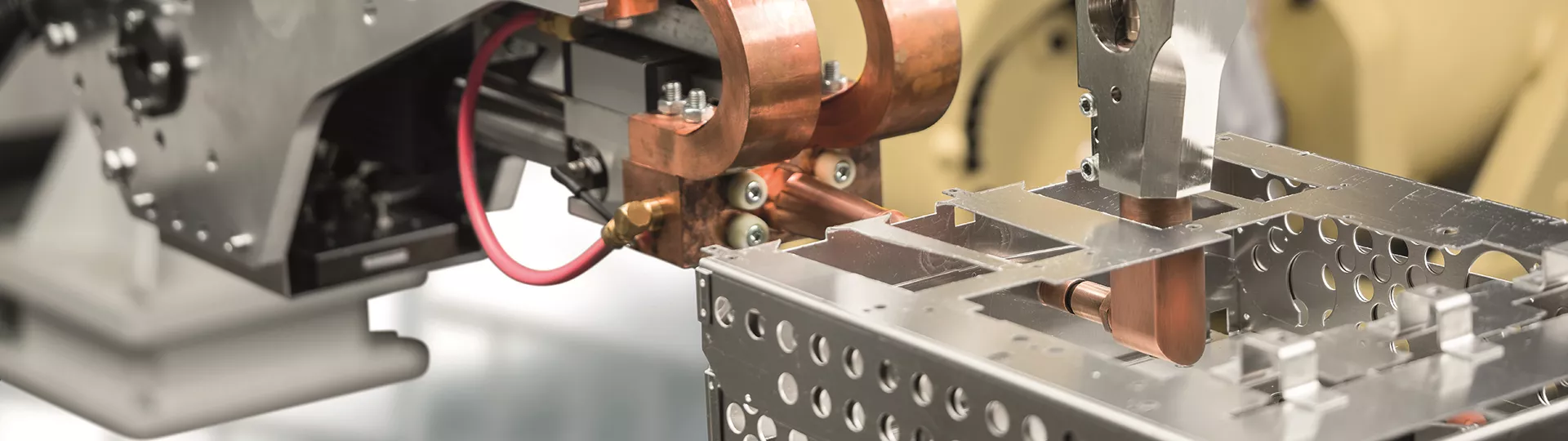

¿Qué materiales son adecuados para la soldadura por resistencia por puntos?
La soldadura por resistencia por puntos se usa principalmente en el área de las estructuras de la industria automotriz, pero también en producción de procesamiento para unir hojas de metal. También se pueden encontrar aplicaciones especiales en la industria eléctrica y en la producción de electrónica, por ejemplo en la producción de condensadores, conjuntos de contactos para relés y disyuntores. Es posible soldar una amplia gama de metales y combinaciones de metal. Con ciertas restricciones, también es posible unir materiales que de otra forma no podrían soldarse.
