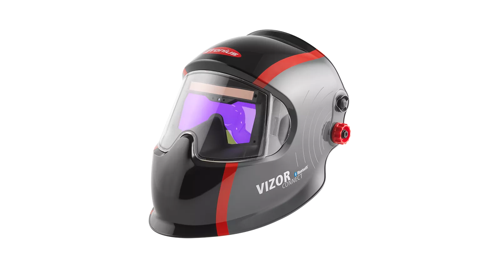

Son muchos los factores que comprometen la fiabilidad de las caretas de soldadura completamente automáticas, tales como luces externas, reflejos de luz de soldadura o tareas de soldadura en sitios poco accesibles. En las 6-8 horas de soldadura diarias, el usuario ceba el arco voltaico varios cientos de veces. En cada ignición se producen etardos durante una fracción de segundo, antes de que el filtro casette automático se cierre. Esto no ocurre con Vizor Connect.

Gracias a la tecnología Bluetooth® Low Energy, el sistema de soldadura oscurece la careta de soldadura antes de la ignición del arco voltaico. El oscurecimiento del filtro casette es altamente fiable, incluso cuando la corriente es mínima o se trabaja en una posición forzada.
Piloto automático
Tampoco es necesario ajustar el grado de protección, de eso se encarga el piloto automático. El filtro casette se oscurece automáticamente y regula por sí mismo el grado de protección según la intensidad del arco voltaico.
Vista panorámica
La forma del filtro casette (alrededor de la nariz) se ha diseñado para proporcionar un campo de visión hasta seis veces mayor en comparación con las caretas de soldadura convencionales.
Nivel de brillo de 2.5
Su grado de luminosidad de 2,5 en posición abierta hace de Vizor Connect el aliado perfecto, tanto para los procesos previos como para el retrabajo. Dicho de otra forma, no es necesario ponérselo y quitárselo constantemente dependiendo de la tarea que se realice.
Todas las ventajas de una careta de soldadura convencional
Aparte de la posibilidad de conexión por Bluetooth®, Vizor Connect se puede utilizar con cualquier sistema de soldadura por arco voltaico convencional. La careta proporciona todas las funciones básicas de una careta de soldadura automática de alta calidad y también reacciona adecuadamente a impulsos ópticos cuando la función Bluetooth® está desactivada (modo sensor). El filtro casette se cierra tan pronto como se realiza la ignición del arco voltaico.
