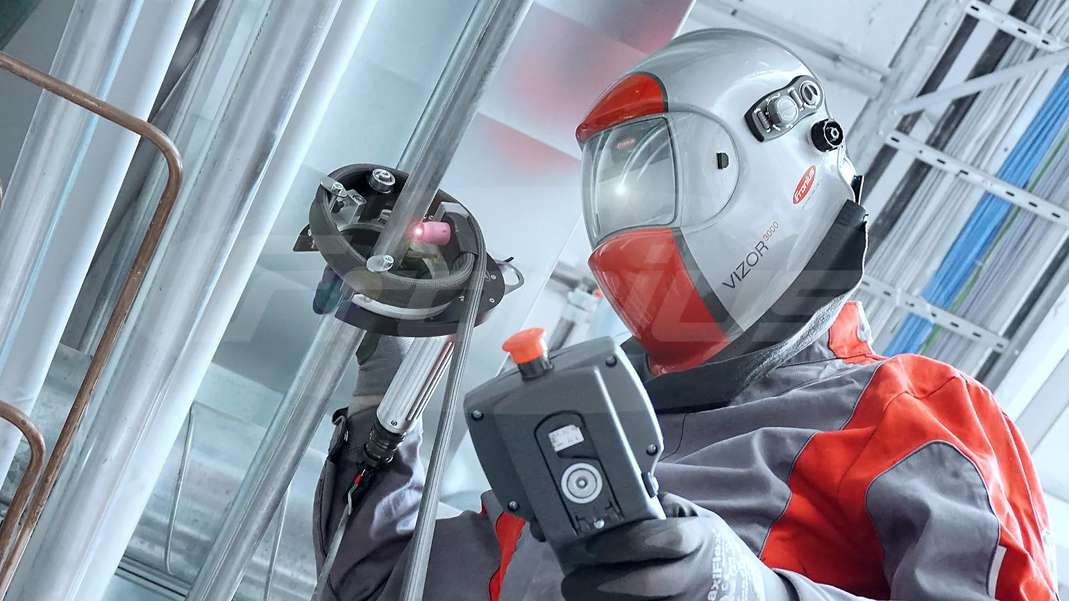

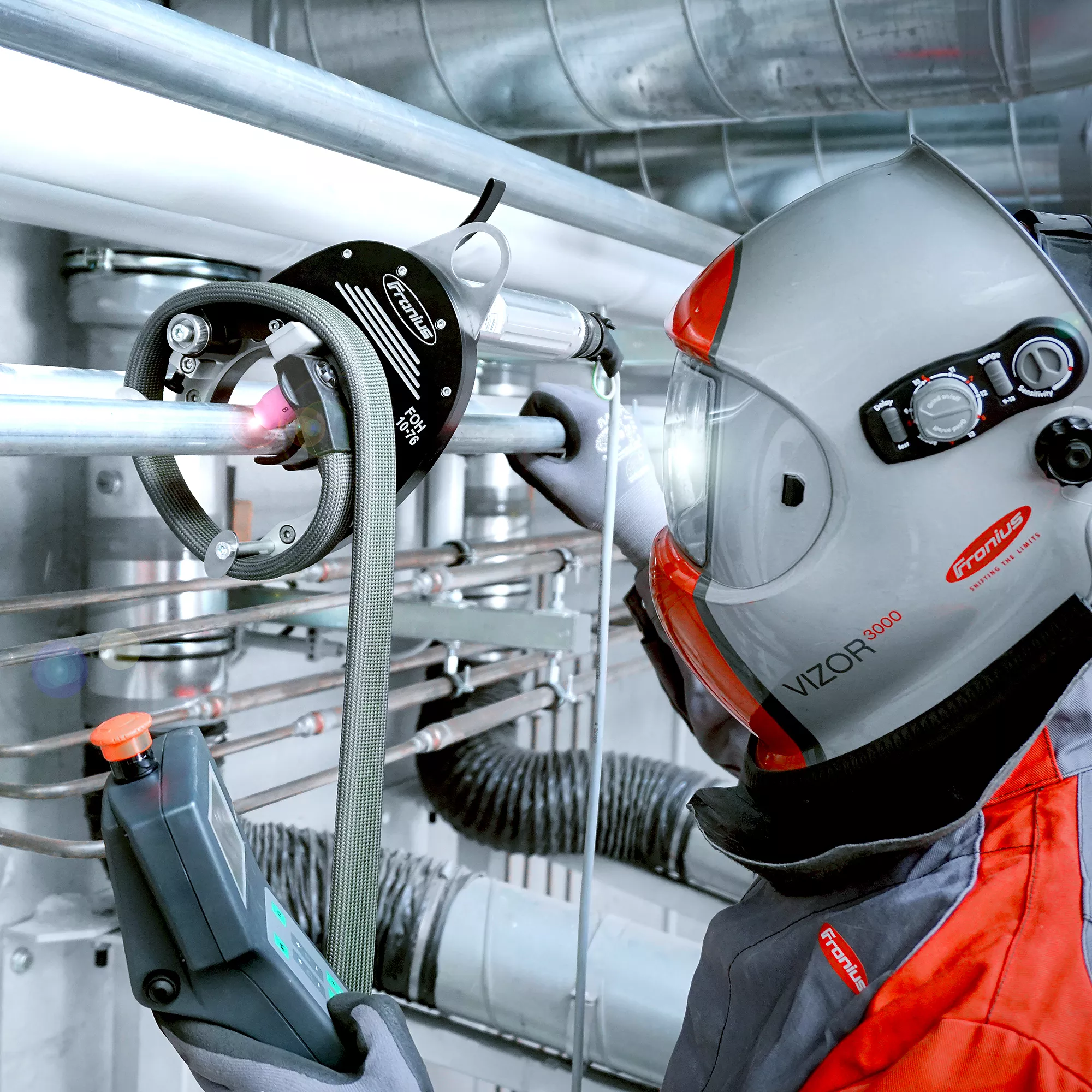

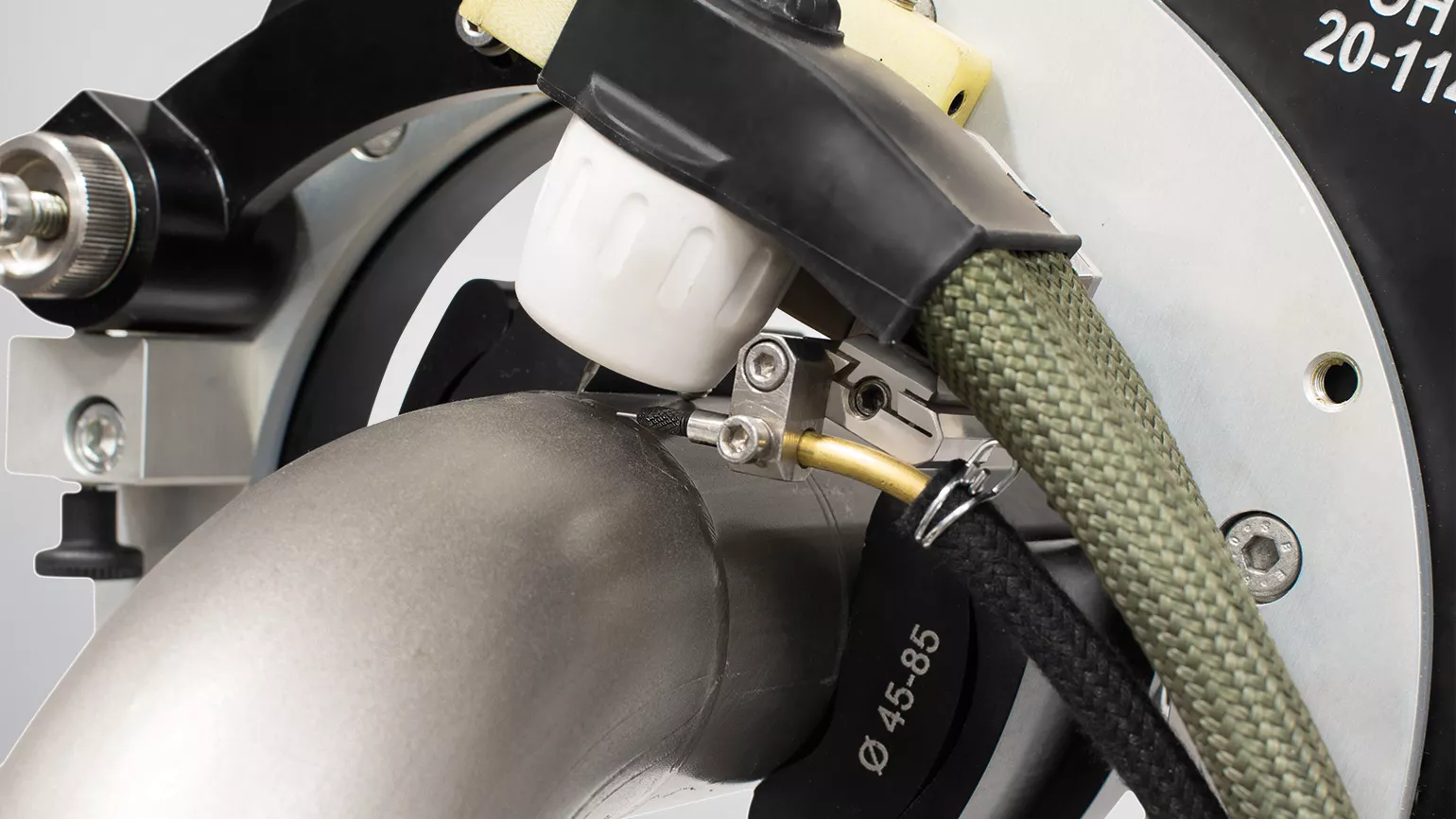

Cabezal de soldadura abierto con componente
VERSATILIDAD INFALIBLE.
  • Cabezal de soldadura FOH con la posibilidad de contar con hasta dos juegos de mordazas reductoras, según el tipo de cabezal de soldadura
  • Servomotor integrado
  • Movimiento automático a la posición de apertura
  • La posición de inicio se puede definir con toda libertad
  • Apagado automático de la corriente de motor en caso de sobrecarga
  • Sistema de fijación/centrado para ajustar de forma continua y rápida al diámetro del tubo
  • Rastreo del tubo mecánico para procurar una distancia constante del electrodo
  • Montaje de la antorcha de 0 a 45°; se puede ajustar continuamente
  • Corrección lateral manual del electrodo
  • Soporte giratorio de la antorcha con fijación
  • Cable de control de enchufe (6 m)
  • Antorcha de soldadura Orbital con cuello antorcha aislado y ciclo de alto rendimiento
  • La mejor protección de gas posible y un bajo nivel de coloración de temple
  • Antorcha de soldadura con un sistema de sustitución sencilla de los consumibles.
  • Estuche de transporte con función de carro de desplazamiento

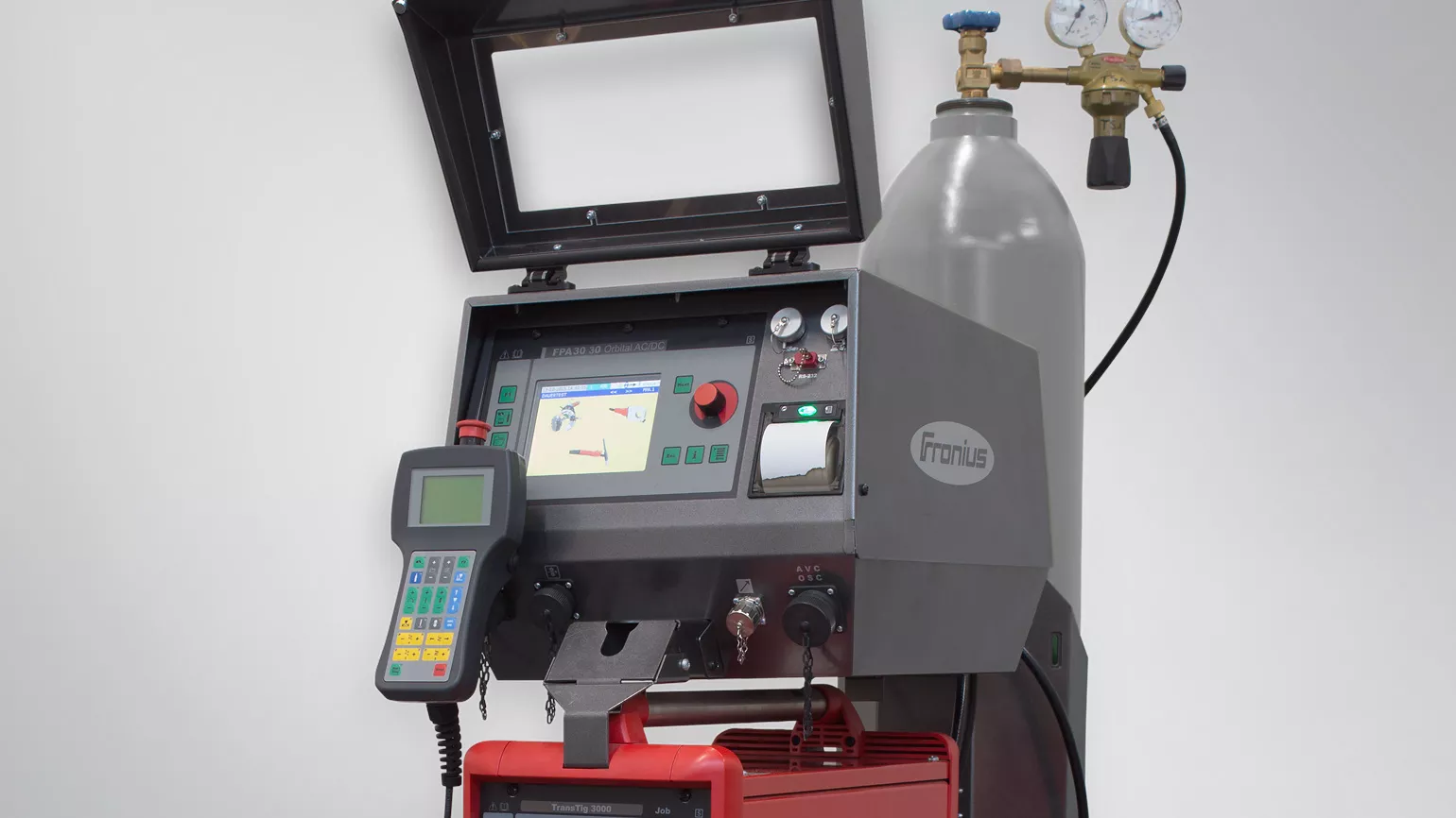

Controlador de sistema FPA 3020
EQUIPO ESTÁNDAR.
  • Diseño ligero y compacto, ideal para la movilidad
  • Control de microprocesador integrado
  • Fuente de corriente de Inverter integrada, monofásica, de 200 A
  • Compatible con generadores
  • Enfriamiento por agua integrado con detector de agua
  • Detector de flujo de gas integrado
  • Panel de control con pantalla táctil intuitiva y diagrama gráfico en color de procesos
  • Opciones de idiomas (De/Gb/Fr/It/Es/Pb/Ru/Cz/Tr/Pl)
  • Almacenamiento de programas hacia una memoria USB
  • Copia de seguridad de los datos en una memoria USB
  • Control de corriente de soldadura, eje de giro, gas de respaldo y avance de hilo externo
  • Medición y registro de la aportación de calor
  • SynergicMode (material, diámetro externo de la tubería, espesor de muros, gas, etc.)
  • Sistema de diagnóstico automático (pantalla que muestra los códigos de error)
  • Documentación de los datos de soldadura en una memoria USB
  • Conexión USB para la transmisión/grabación de datos
  • Impresora integrada para la documentación de los datos de soldadura
  • Mando a distancia FRC-FPA 3020 con cable de 10 m
  • 1 x Memoria USB de 8 GB
PROGRAMACIÓN DE PARÁMETROS DE SOLDADURA.
  • Se pueden almacenar y cargar 200 programas
  • Tres programas para engrapar con hasta 20 puntos engrapados
  • Diez sectores/programa con parámetros que se pueden definir con toda libertad
FUNCIONES DEL MANDO A DISTANCIA FRC-FPA 3020.
  • Selección de programas
  • Inicio/parada con inclinación, final inmediato de la soldadura
  • Botón de parada de emergencia
  • Posicionamiento manual de las unidades de movimiento
  • Avance y retracción manuales de hilo
  • Modificación de parámetros sobre la marcha durante el ciclo de soldadura
  • Botón de prueba del gas protector y encendido/apagado del gas de respaldo
VISUALIZACIÓN DE VALORES DURANTE EL CICLO DE SOLDADURA.
  • Corriente de soldadura (A)
  • Tensión del arco voltaico (V)
  • Posición de la antorcha (grados)
  • Velocidad de soldadura (cm/min)

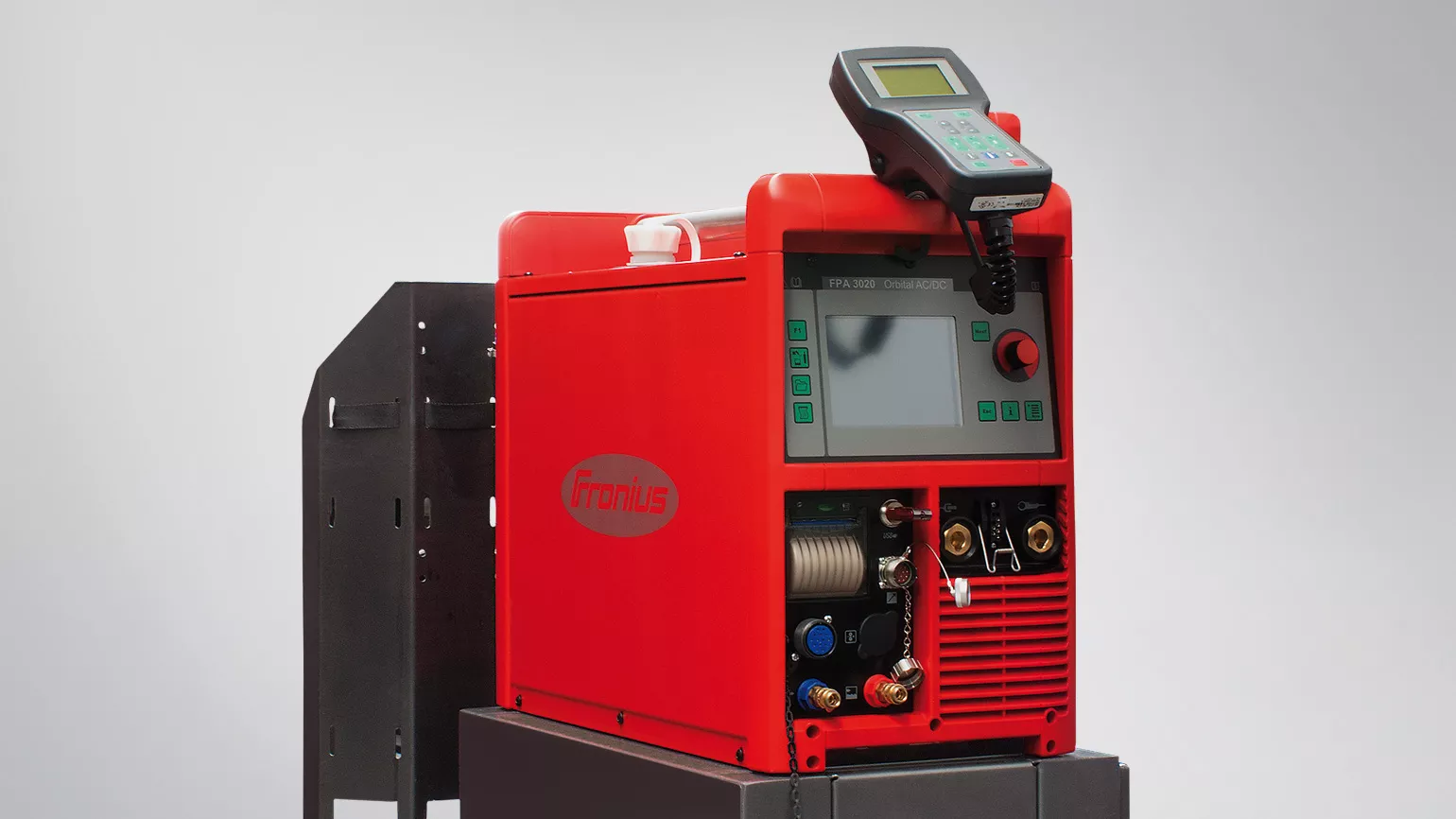

Controlador de sistema FPA 3030
EQUIPO ESTÁNDAR.
  • Instalado en el carro de desplazamiento
  • Sensor de gas digital integrado
  • Fácil de programar con la guía intuitiva para el operador
  • Asistencia a distancia mediante conexión a Internet
  • Pantalla táctil a color con diagrama gráfico de los procesos
  • Control de los parámetros de soldadura para las fuentes de corriente TIG digitales de Fronius
  • Control del eje de giro mediante codificador
  • Control del avance de hilo y gas de respaldo
  • Grabación de los datos de soldadura en una memoria USB
  • Ethernet e interface RS232 para mantenimiento
  • Almacenamiento y carga de programas hacia/desde una memoria USB
  • La impresora integrada imprime 40 caracteres por renglón
  • Mando a distancia FRC-FPA 3030 con cable de 10 m
FUNCIONES DEL MANDO A DISTANCIA FRC-FPA 3030.
  • Velocidad de hilo (cm/min)
  • Aportación de calor (kJ)

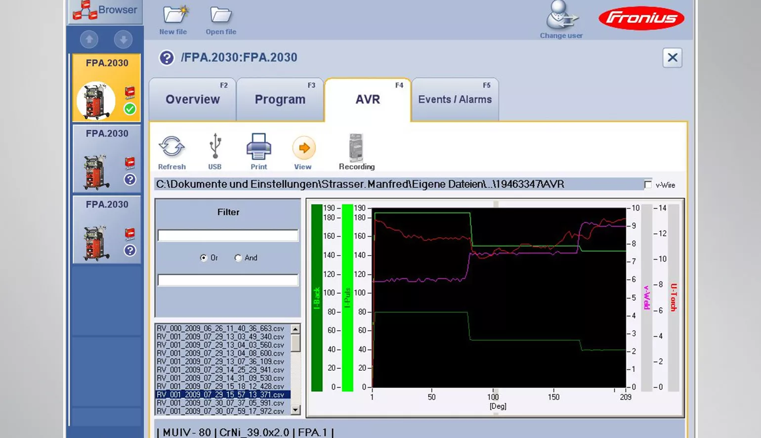

Captura de pantalla de FPA Xplorer
DOCUMENTACIÓN DE DATOS DE SOLDADURA, VISUALIZACIÓN, ARCHIVO Y CREACIÓN DE PARÁMETROS EN UNA PC.
  • Vea las propiedades de todos los dispositivos manejados
  • Gestione, edite y archive programas de soldadura
  • Información general de los dispositivos manejados con indicación del estado
  • Actual Value Recording (AVR): visualice, evalúe y archive valores reales registrados, a través de una memoria USB o en tiempo real a través de la conexión en red (versión en línea)
  • Cargue los datos del libro de registro desde su memoria USB o mediante una descarga directa desde la unidad de control a través de la conexión en red (versión en línea)
  • Visualización en directo de señales de alarma (versión en línea)

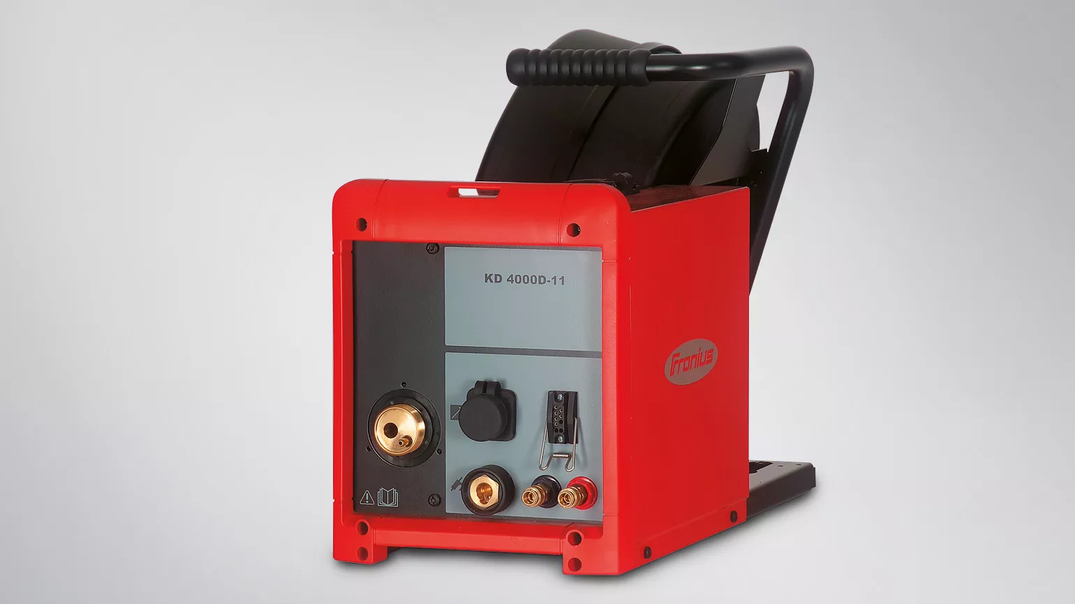

Avance de hilo KD 4000
EQUIPO ESTÁNDAR.
  • Avance de hilo en frío
  • Control externo de la velocidad de hilo mediante interface
  • Accionamiento de cuatro rodillos para el diámetro de hilo de 0.8 milímetros (canal trapezoidal)
  • Cobertura cerrada de bobina de hilo para 300 mm/15 kg
  • Cubierta protectora con bisagras/bloqueable para la placa motor
  • Asa
