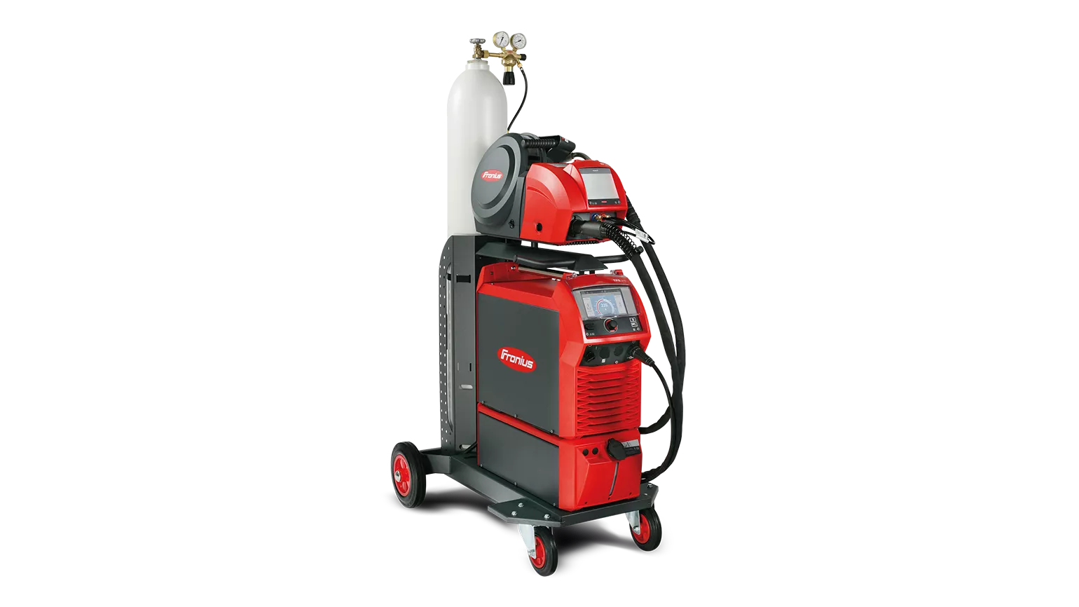

Datos técnicos
Datos generales
Voltaje de red3 x 400V
Frecuencia de red50-60Hz
Corriente mínima de soldadura3 A
Corriente máxima de soldadura400 A
Corrienete de soldadura / Ciclo de trabajo [10min/40°C]400A / 40%
Corrienete de soldadura / Ciclo de trabajo [10min/40°C]360A / 60%
Corrienete de soldadura / Ciclo de trabajo [10min/40°C]320A / 100%
Voltaje en circuito abierto73 V
Tipo de ProtecciónIP23
Dimensión / longitud706 mm
Dimensión / anchura300 mm
Dimensión (altura)510 mm
Peso36,45 kg

Resumen de funciones
  TPS 320i TPS 400i  TPS 500i  TPS 600i
Tensión de red
3 x 400 V
3 x 380 – 460 V (/nc)
3 x 575 V (/600V/nc)
3 x 200 – 460 V (/MV/nc)
3 x 400 V
3 x 400 V
3 x 400 V
Frecuencia de red
50 – 60 Hz
Cos phi 0,99
Rango de corriente desoldadura MIG/MAG
3 – 320 A 3 – 400 A 3 – 500 A  3 – 600 A
10 min/40°C (104°F)40% D.C. 320 A 400 A 500 A 600 A
10 min/40°C (104°F)60% D.C. 260 A 360 A  430 A 600 A
10 min/40°C (104°F)100% D.C. 240 A 320 A 360 A  500 A
Circuito de voltaje abierto
73 V
84 V (/nc)
67 V (/600V/nc)
68 V (/MV/nc)
75 V
83 V (/nc)
68 V (/600V/nc)
67 V (/MV/nc)
71 V
82 V (/nc)
71 V (/600V/nc)
68 V (/MV/nc)
71 V
85 V (/nc)
73 V (/600V/nc)
Tensión de trabajo MIG/MAG 14,2 – 30 V 14,2 – 34 V 14,2 – 39 V  14,2 – 44 V
Grado de protección IP23
Dimensiones l x a x alt.
706 x 300 x 510 mm
