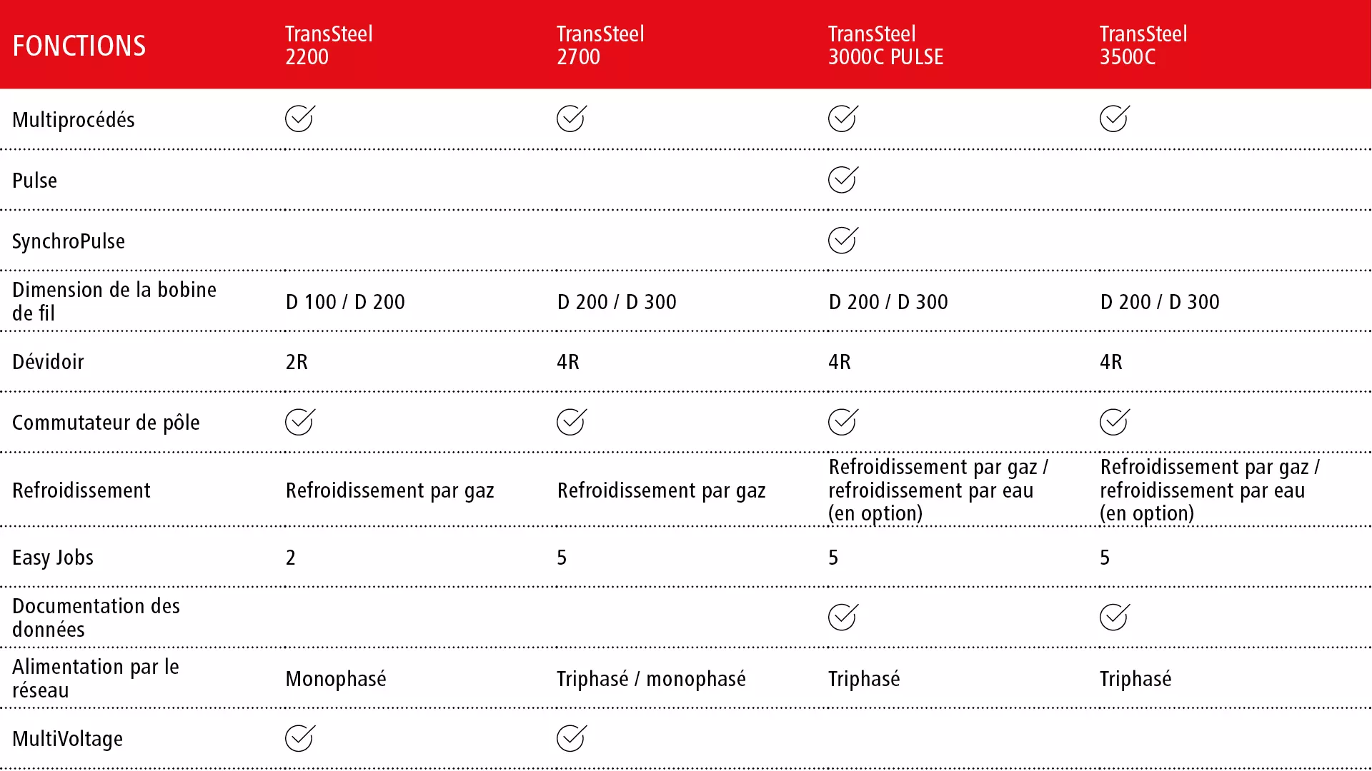

118 caractéristiques *
/ Acier, CrNi, AlMg, AlSi, fil fourré métallique, rutile FCW, Basic FCW, fils autoprotecteurs
/ Diamètre de 0,8 à 1,2 mm
/ Huit mélanges de gaz différents
Prêt pour le soudage en trois étapes
Le principe de fonctionnement intuitif permet aux soudeurs une mise en service immédiate, sans connaissance préalable de l’appareil. Tous les paramètres importants sont visibles et réglables sur l’avant de l’appareil. Il suffit de choisir le gaz, le diamètre de fil et l’épaisseur du matériau pour que l’appareil soit prêt à souder.
70 % de retouches en moins, soudage 30 % plus rapide
La fonction Pulse du TransSteel 3000C permet des vitesses de soudage plus élevées pour de plus grandes épaisseurs de matériaux. L’arc électrique pulsé réduit également le nombre de retouches, puisqu’il occasionne moins de projections de soudure.
* Nombre maximal de caractéristiques (TransSteel 3000 C Pulse), varie selon le modèle.
