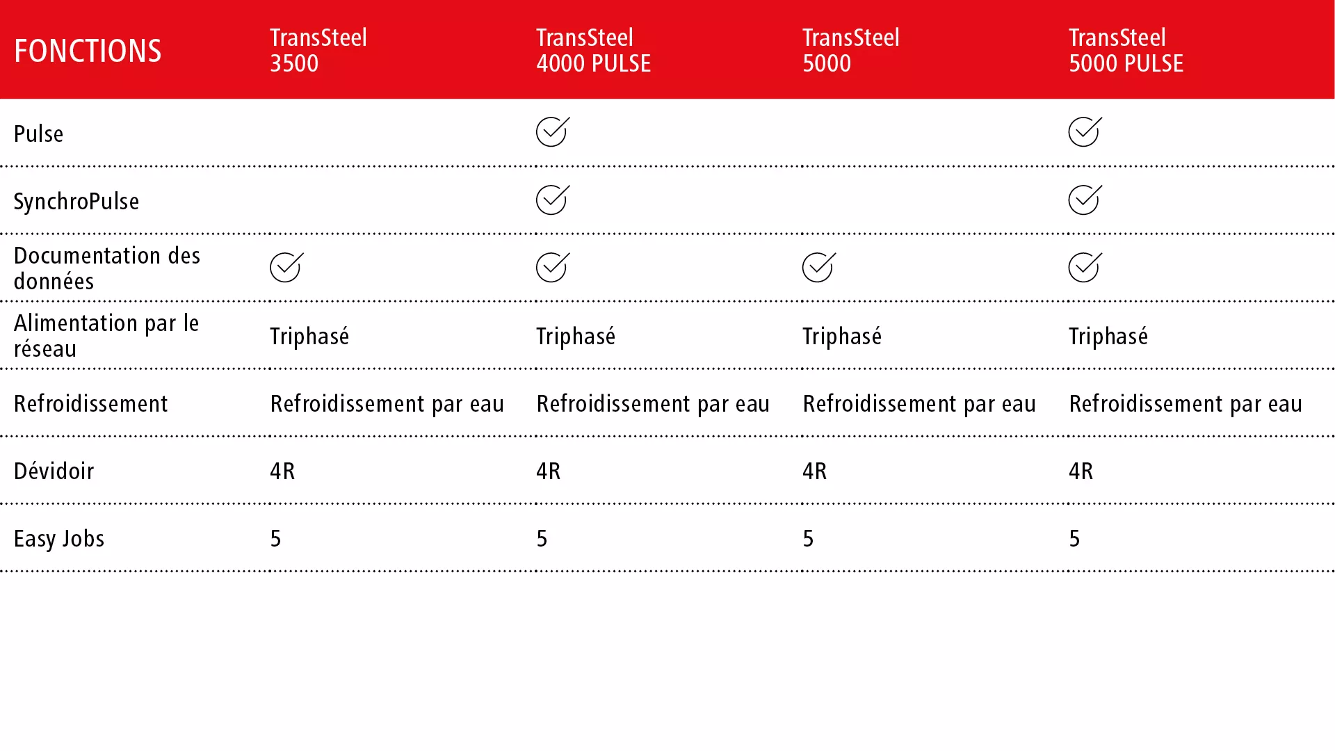

    Prêt pour le soudage en trois étapes
    Le principe de fonctionnement intuitif permet aux soudeurs une mise en service immédiate, sans connaissance préalable de l’appareil. Tous les paramètres importants sont visibles et réglables sur l’avant de l’appareil. Il suffit de choisir le gaz, le diamètre de fil et l’épaisseur du matériau pour que l’appareil soit prêt à souder.
    70 % de retouches en moins, soudage 30 % plus rapide
    La fonction Pulse des TransSteel 4000 et 5000 Pulse permet des vitesses de soudage plus élevées pour de plus grandes épaisseurs de matériaux. L’arc électrique pulsé réduit également le nombre de retouches, puisqu’il occasionne moins de projections de soudure.
    * Nombre maximal de caractéristiques (TransSteel 5000 Pulse), varie selon le modèle.
    Les fonctions de soudage MIG/MAG
    Pulsé
    soudage contrôlé et rapide
    Avec les nouveaux TransSteel 4000 Pulse et TransSteel 5000 Pulse, l’arc pulsé intègre désormais également la série d’appareils TransSteel. L’équipement de base permet ainsi un soudage contrôlé au niveau de l’arc globulaire ainsi qu’un meilleur soudage de l’aluminium.
    Mode spécial 4 temps
    pour un arc électrique plus stable
    Le « Mode spécial 4 temps » se prête particulièrement bien au soudage de matériaux dans les plages de puissance élevées. Dans le mode spécial 4 temps, le début du soudage s’effectue à plus faible puissance, ce qui permet de stabiliser plus facilement l’arc électrique.
    SynchroPulse
    Vagues de soudure pour alliages d’aluminium
    Nous recommandons l’emploi de l’option « SynchroPulse » pour l’assemblage par soudage d’alliages d’aluminium dont le visuel souhaité doit se présenter sous forme de vagues de soudure. Cet effet est obtenu en utilisant la puissance de soudage qui change constamment d’un point de travail à un autre.
    ! SynchroPulse fonctionne en mode Standard Synergic et Pulse Synergic, mais uniquement sur les TransSteel 4000 et 5000 Pulse.

    Documentation des données numériques de soudage
    La documentation des données numériques de soudage est essentielle, en particulier dans le domaine de la construction métallique. Les structures porteuses en acier, les produits de série ou les composants sensibles doivent souvent pouvoir être tracés jusqu’au dernier paramètre de soudage. Avec l’option Easy Documentation, les TransSteel* permettent d’enregistrer les données numériques de soudage de la manière la plus simple qui soit.
    More information about Easy Documentation
    Clé USB fonction export
    Une clé USB peut être raccordée sur la face arrière de l’appareil (contenu dans la livraison pour l’option Easy Documentation). Un fichier CSV avec les données numériques de soudage peut être exporté via la clé USB connectée.
    Enregistrement des paramètres avec Easy Documentation
    Les paramètres suivants sont enregistrés avec Easy Documentation:
    / ID des sources de courant
    / Numéro de micrologiciel
    / Numéro de série
    / Mode opératoire (Manual, Standard, Pulse, TIG, MMA)
    / Courant / tension / vitesse d’avance du fil dans la phase de process principale
    / Puissance des valeurs instantanées « IP » (Instantaneous Power) - énergie / temps (dans la phasede process principale)
    / Énergie des valeurs instantanées « IE » (Instantaneousenergy) sur l’ensemble du soudage
    / Courant moteur (dans la phase de process principale)
    / Cachet dateur hh:mm:ss au moment du démarrage dudébit de courant
    / Compteur
    / Durée de soudage
    / No d’erreur lors de l’interruption du soudage
    / Vitesse d’avance du fil métrique et impériale
    / Numéro des caractéristiques
    / Mode de service (2T, S2T, 4T, S4T, soudage par points,par intervalle, SynchroPulse)
    / Signature pour chaque numéro de soudure
    / Modèle pour fichier CSV
    / Numéro Easy Job
