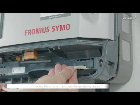

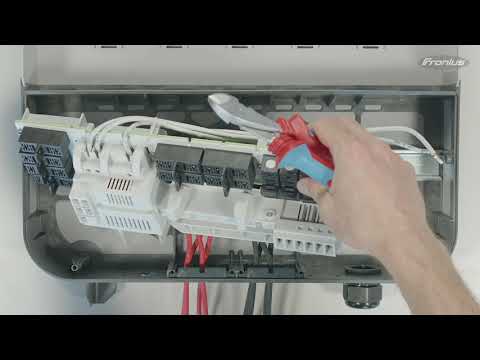

Installazione
Installare un Fronius SnapINverter è oltremodo semplice. Tutti i cavi DC e AC vengono fatti passare nella scatola dei collegamenti integrata nel supporto di montaggio. L'inverter leggero e compatto si aggancia semplicemente al supporto di montaggio, senza dover utilizzare attrezzi speciali. Rispettare le coppie massime indicate sotto i morsetti.
