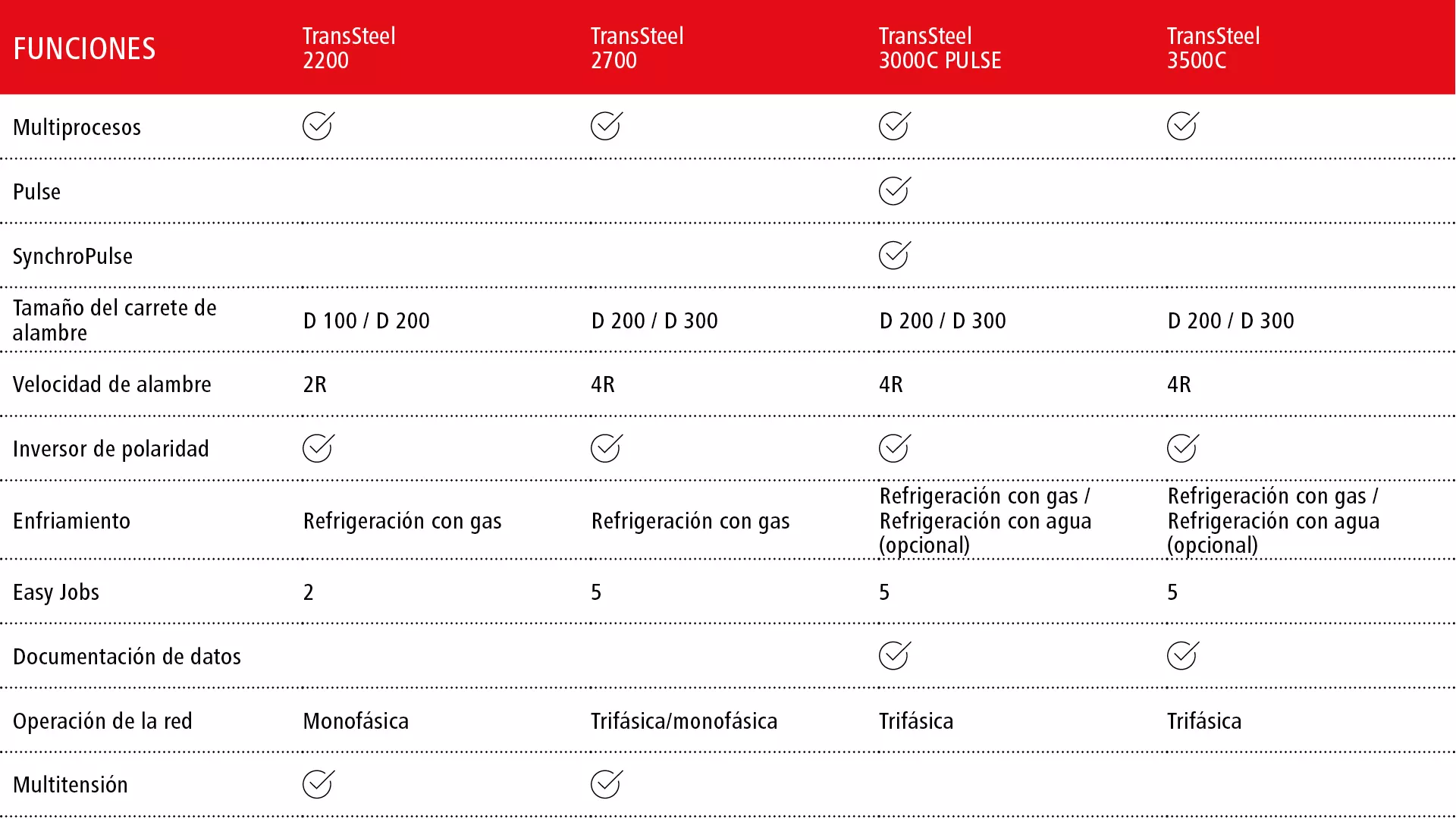

    118 karakteristikker*
    / Stål, CrNi, AlMg, AlSi, Metal Cored, Rutil FCW, Basic FCW, Self-shielded
    / 0,8–1,2mm tråddiameter
    / åtte ulike gassblandinger

    MIG/MAG sveisefunksjonene
    Puls
    kontrollert og rask sveising
    Med nye TransSteel 3000C Pulse finner pulsbuen nå også veien inn i TransSteel-serien. Innstillingen kan enkelt hentes opp i hovedmenyen og muliggjør kontrollert sveising i området for overgangslysbuen.
