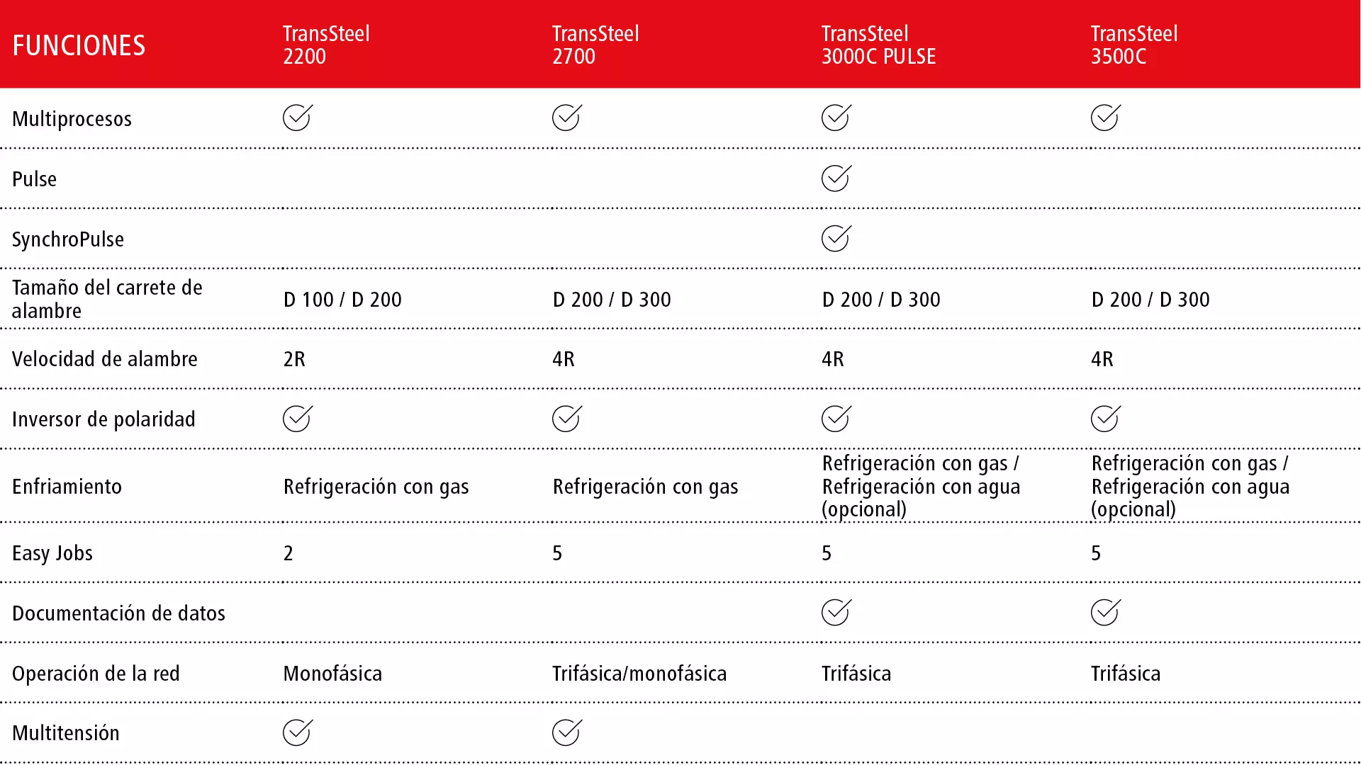

Ingen kompromisser. TransSteel med multiprosessevne.
Ett system – alle manuelle sveiseoppgaver
MIG/MAG-, TIG- og elektrodesveising kombinert i ett system gjør kjøp av andre sveisesystemer overflødig. Når det gjelder sveiseytelsen for de ulike prosessene, er det ingen forskjell sammenlignet med enkeltprosessystemer.
118 karakteristikker*
/ Stål, CrNi, AlMg, AlSi, Metal Cored, Rutil FCW, Basic FCW, Self-shielded
/ 0,8–1,2mm tråddiameter
/ åtte ulike gassblandinger
