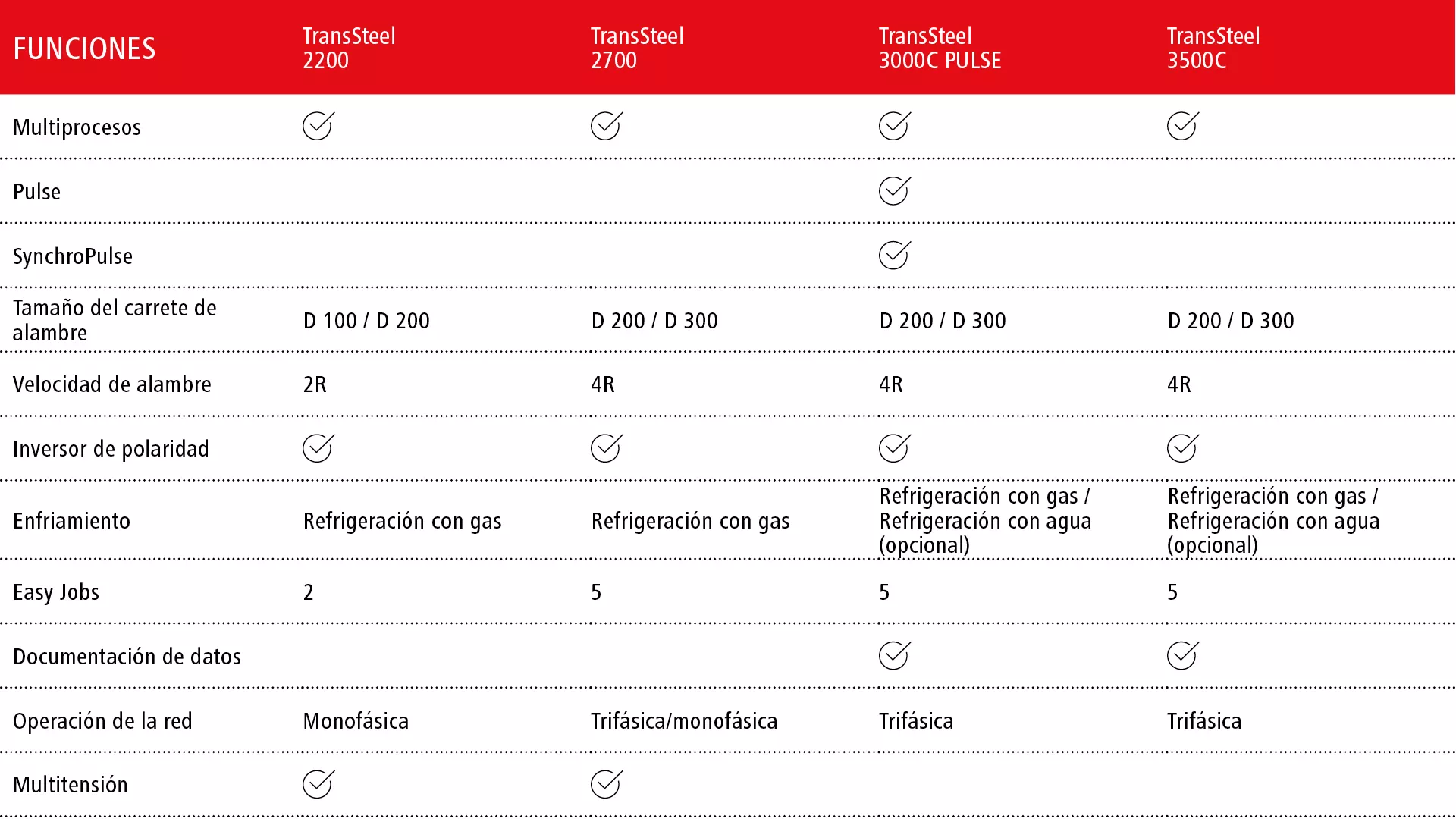

Tekniske data
Generell data
Hovedvolt3 x 380V / 400V / 460V
Nettspenningstoleranse-15% / +15%
Nettfrekvens50-60Hz
Sveisestrøm min.10 A
Sveisestrøm maks.270 A
Sveisestrøm / Duty cycle [10min/40°C]270A 30% MIG/MAG, MMA, TIG
Sveisestrøm / Duty cycle [10min/40°C]210A 60% MIG/MAG, MMA, TIG
Sveisestrøm / Duty cycle [10min/40°C]170A 100% MIG/MAG, MMA, TIG
Bruksvolt min.14,5 V
Tomgangsvolt85 V
BeskyttelsesklasseIP23
Størrelse687 mm
Bredde276 mm
Høyde445 mm
Vekt30,8 kg
Vekt inkl. emballasje34 kg
Nettkabel inkludertYes
JordforbindelseDinse
Einschaltdauer 2 (bei 40°C)30 %
Einschaltdauer 2 (bei 40°C)60 %
Einschaltdauer 2 (bei 40°C)100 %
Schweißstrom 2 (bei 40°C)270 A
Schweißstrom 2 (bei 40°C)210 A
Schweißstrom 2 (bei 40°C)170 A
Lengde på nettkabel5000 mm
