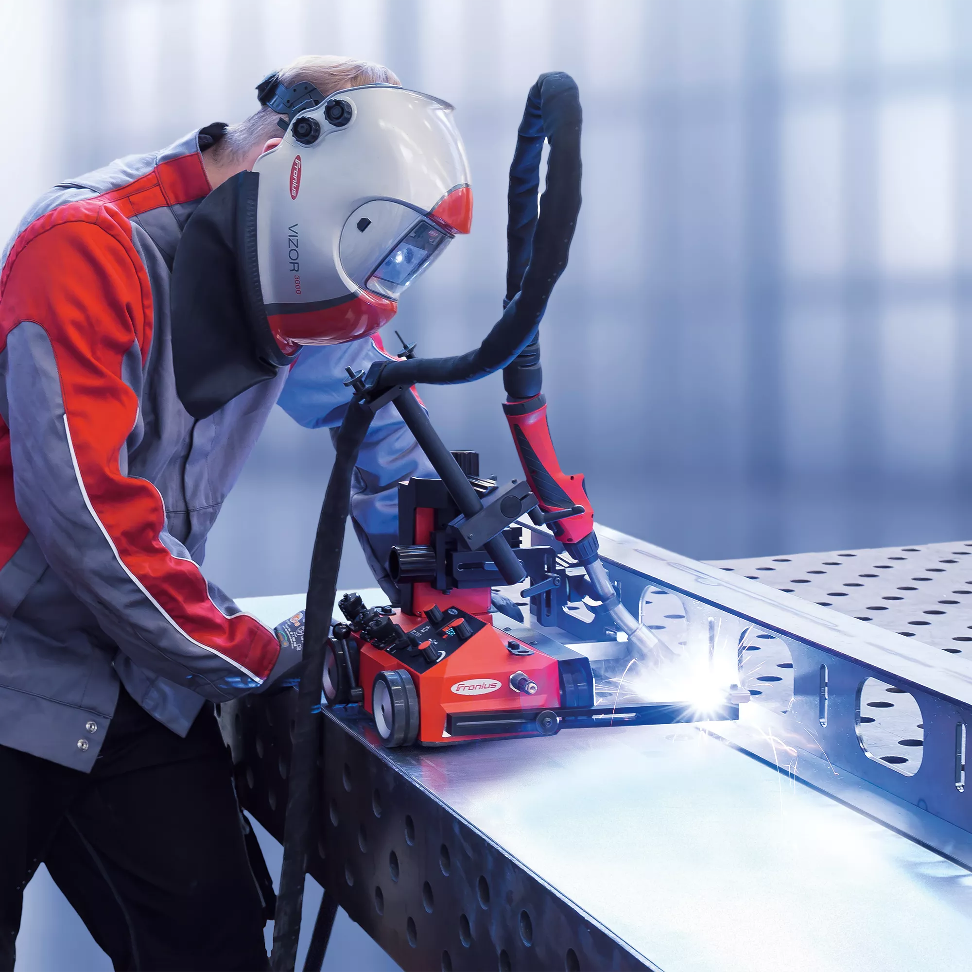

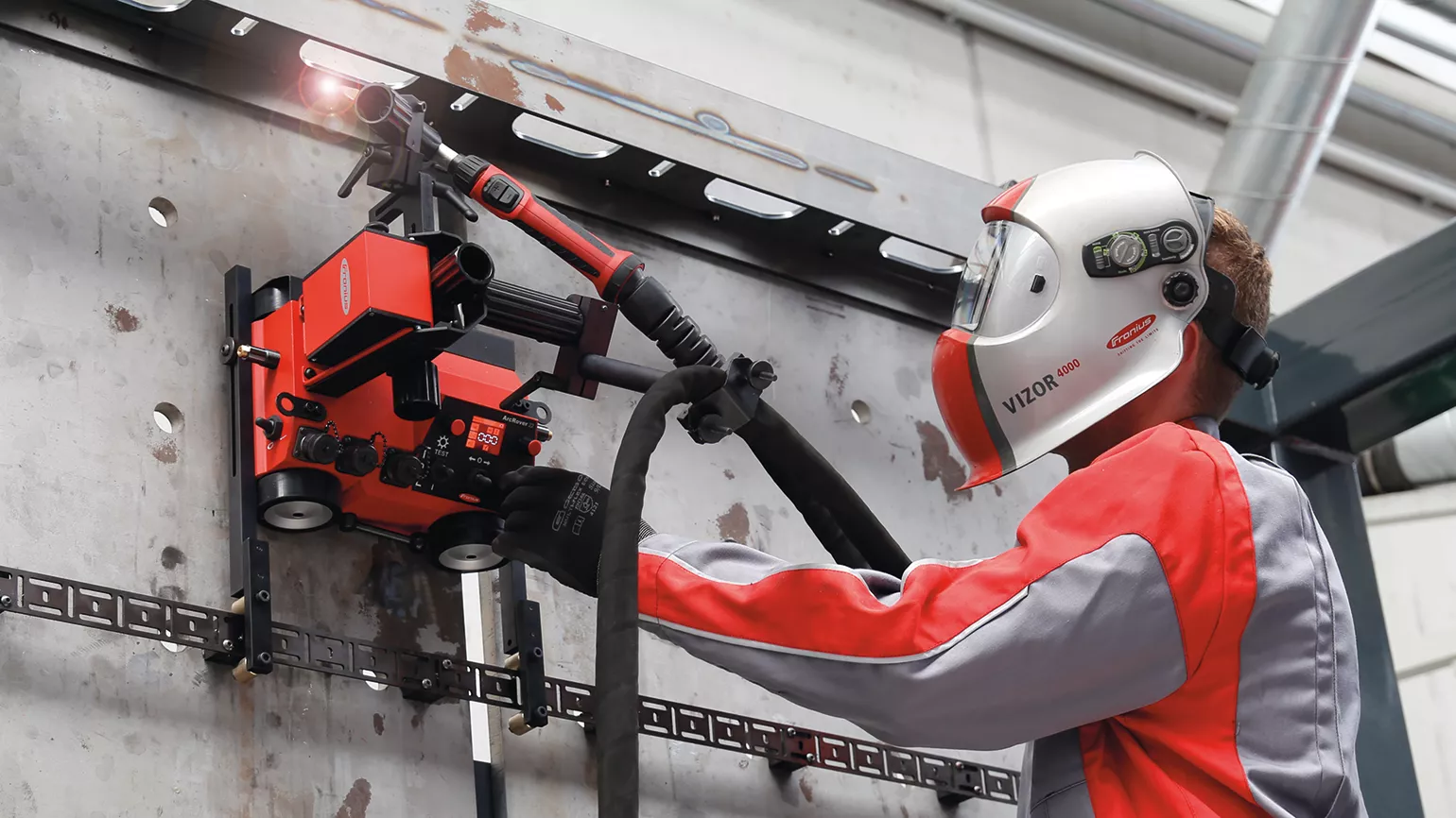

O ArcRover 22, operado com bateria, é um veículo de soldagem universal para a soldagem de costura longitudinal mecanizada. Seu ímã permanente integrado proporciona excelente aderência e tração das rodas. Inclusive no uso vertical..

ArcRover 22, soldagens de ângulo, aplicação horizontal

ArcRover 22, soldagens de ângulo, aplicação vertical
Equipamento.
- Tração nas quatro rodas, ímã permanente integrado
- Controle integrado com tela iluminada
- Sistema de medição de percurso
- Guias laterais ajustáveis para uma costura exata
- Sistema de medição de percurso integrado
- Robusto suporte universal de tocha de solda para tochas manuais e de máquinas
- Cabo para conexão com a fonte de solda (10 m)
- Bateria de substituição de íon de lítio (25,4 V / 3,35 Ah)

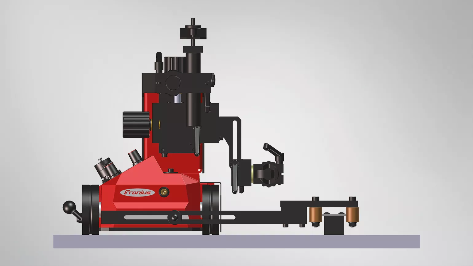

ArcRover 22, guia lateral oscilante
Guia lateral oscilante.

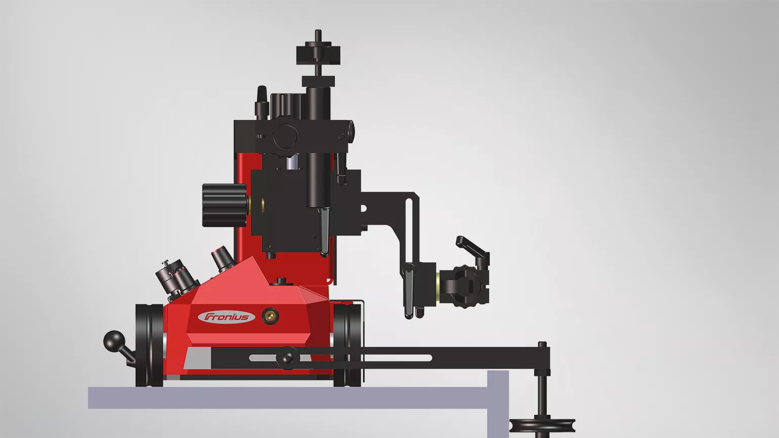

ArcRover 22, guia lateral de canto
Guia lateral de canto.

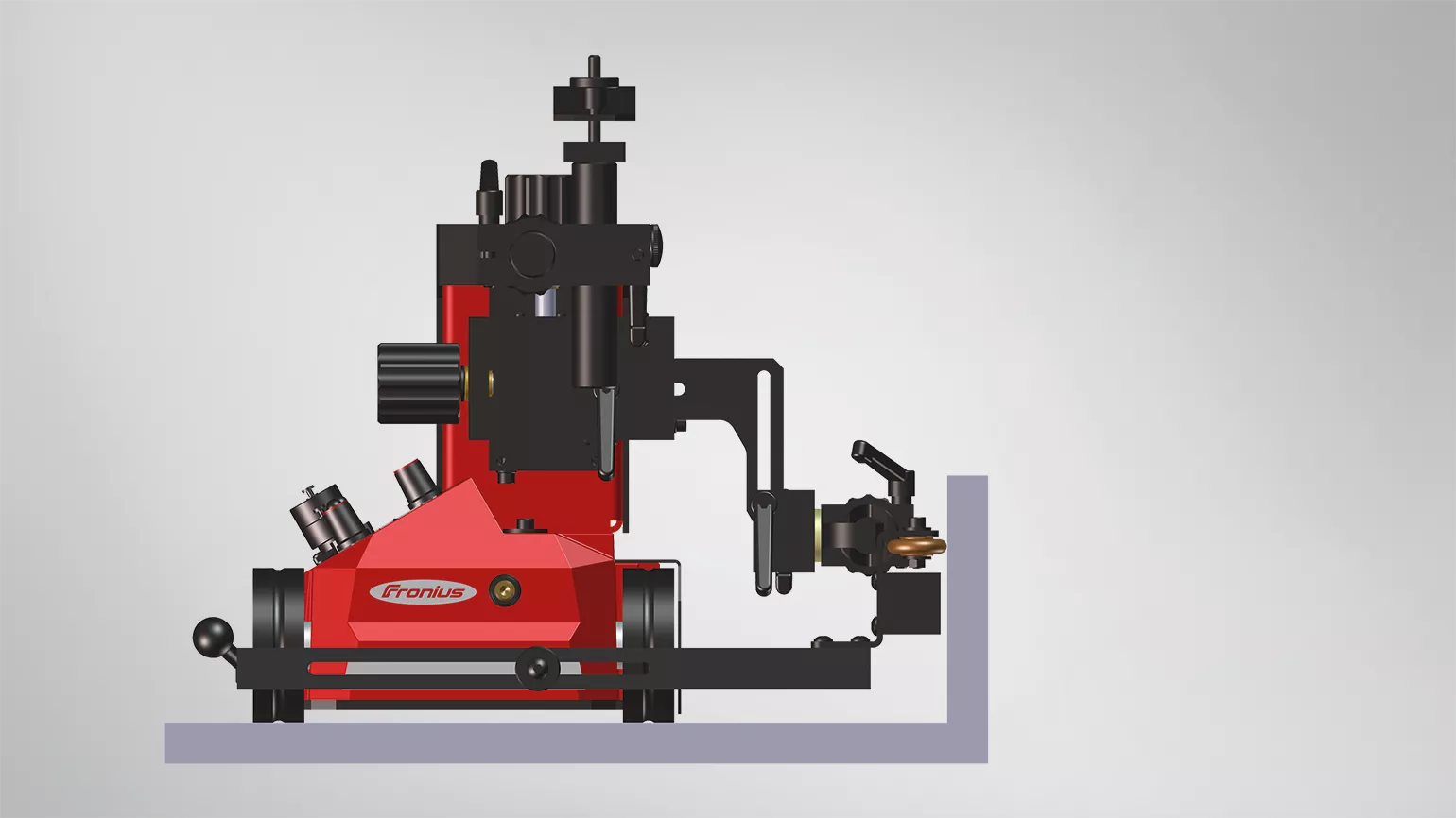

ArcRover 22, guia lateral padrão com ímã
Guia lateral padrão com ímã.

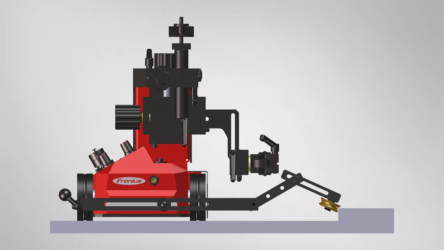

ArcRover 22, guia lateral padrão com trilho-guia
Guia lateral com trilho-guia.
- Braço guia para trilho flexível
- Base magnética para trilho-guia
- Trilho-guia flexível

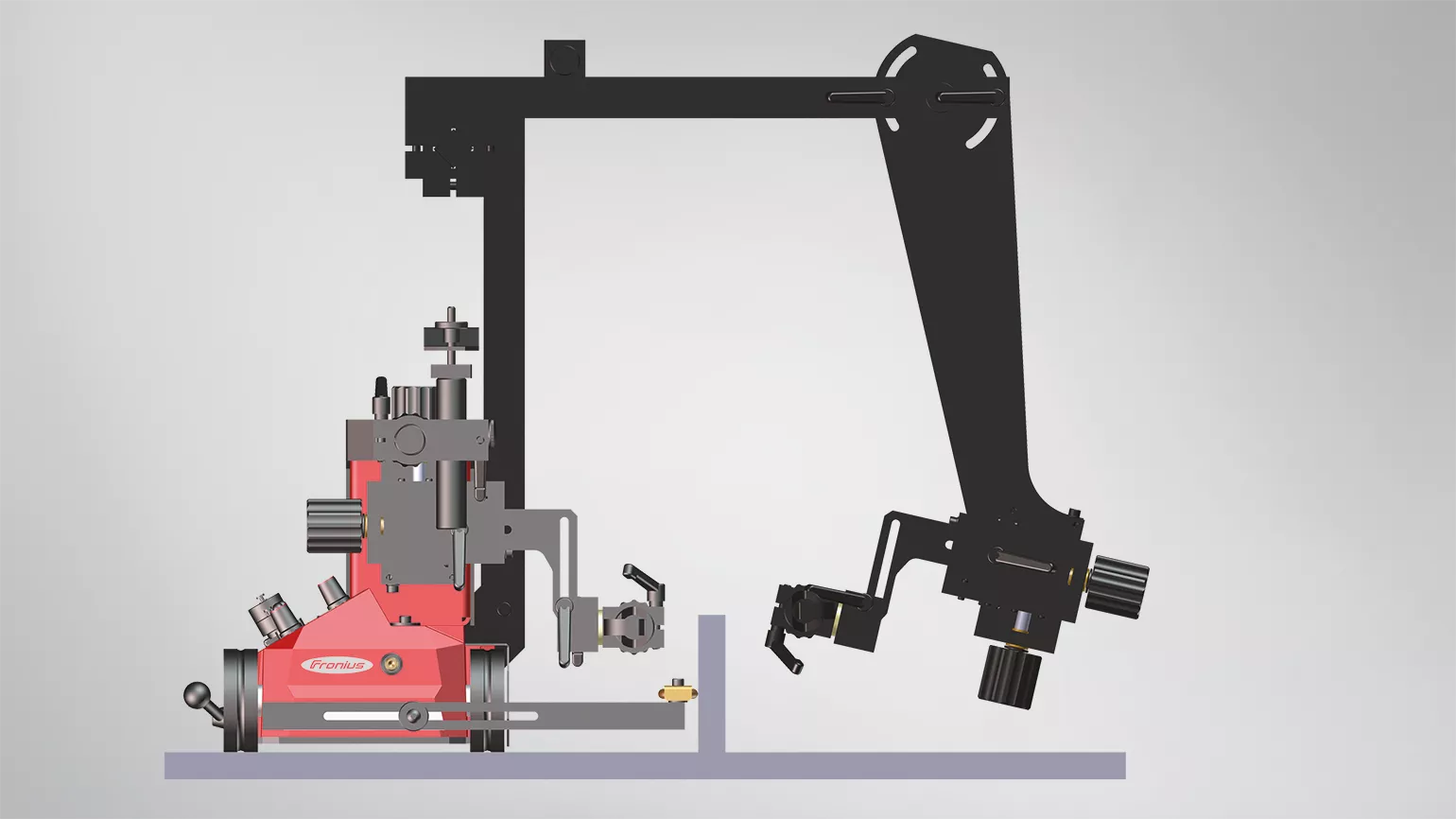

ArcRover 22 com segundo suporte da tocha de solda
Segundo suporte da tocha de solda.
- A operação com duas tochas de solda é possível apenas em posição horizontal.
