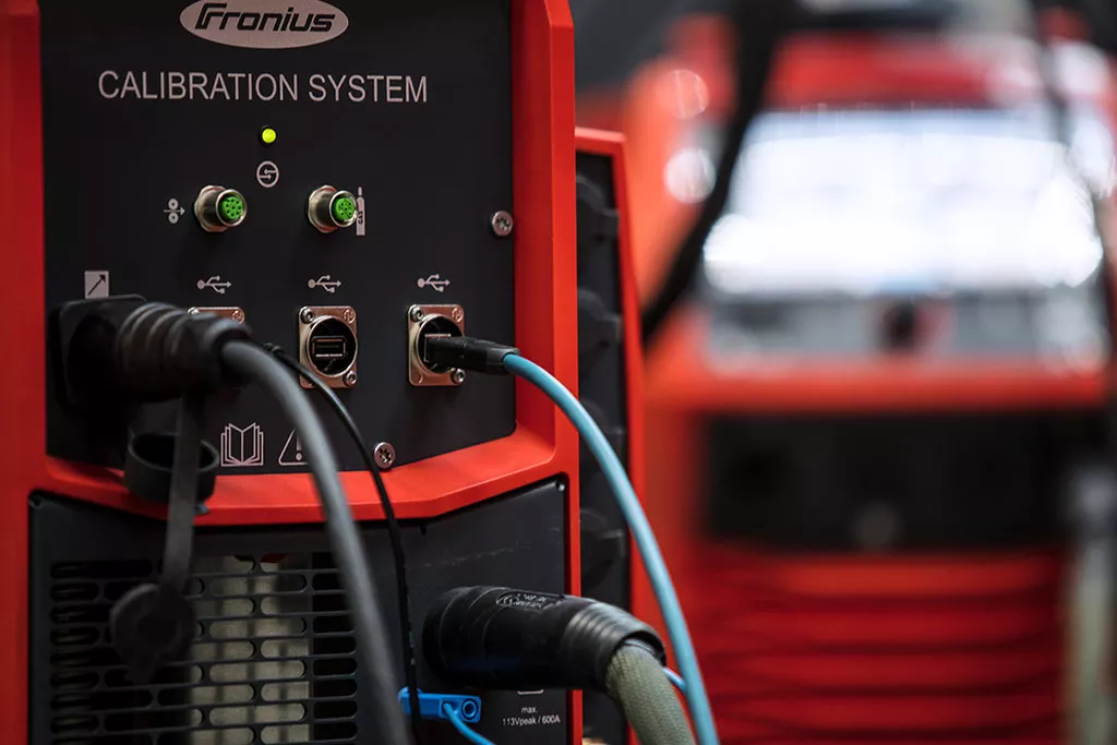

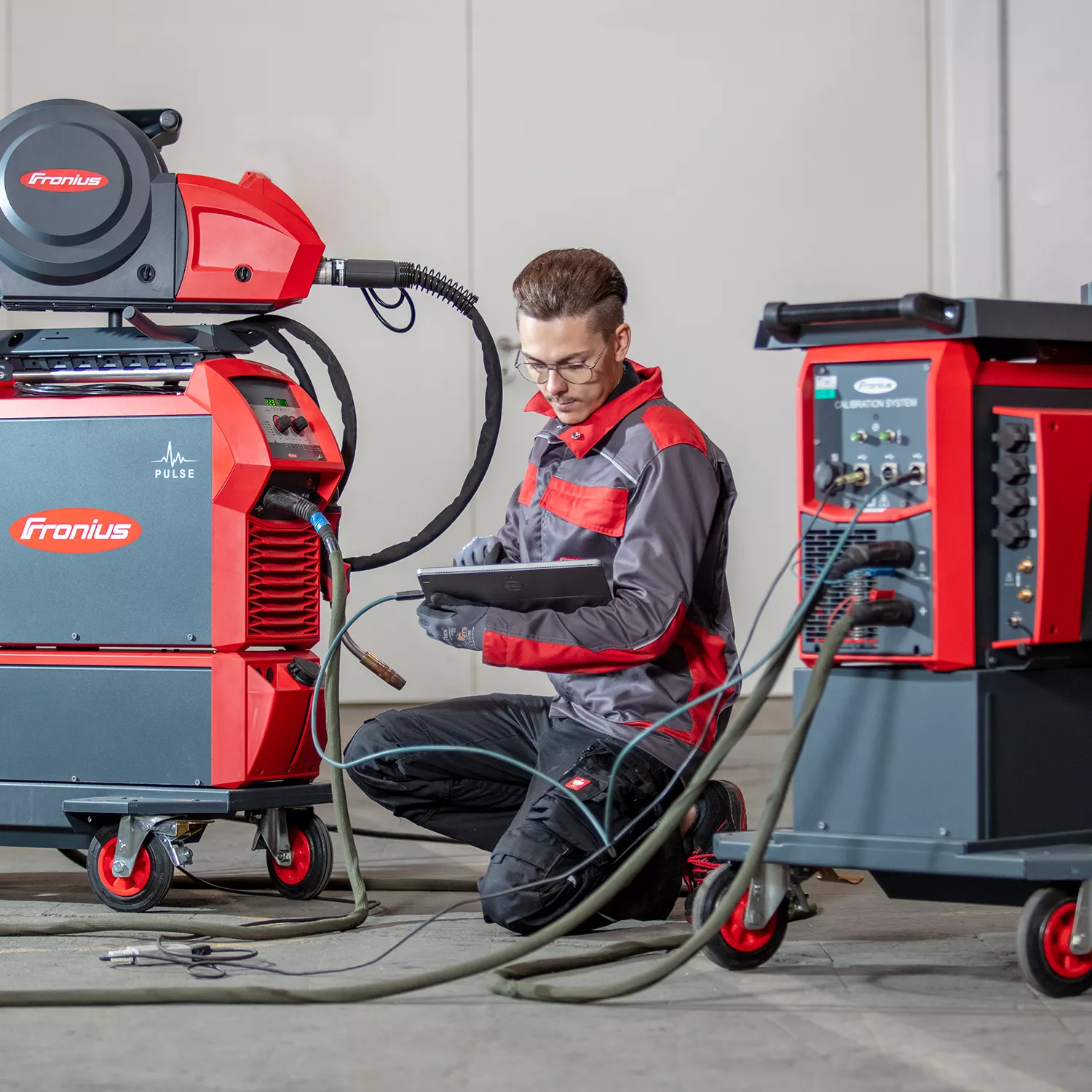

    Detalhes do serviço
    • Execução de um controle detalhado do sistema
      • Medição de tensão, intensidade de corrente e velocidade do arame
      • Análise dos resultados em relação à obediência de tolerâncias
      • Novo ajuste do sistema – é realizado um ajuste exato dos parâmetros de soldagem
    • Consideração de
      • Normas de garantia de qualidade da série ISO 9000-ff
      • Lei de responsabilidade do produto
      • EN/IEC 60974-14 (validação de dispositivos de soldagem por arco voltaico)
    • Criação de documento de calibração e protocolo de verificação incl. valores de medição
    • Colocação de uma placa de calibração após a finalização da calibração
