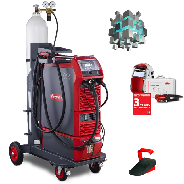

iWave 190i-500i
Inteligentný zvárací systém TIG na priemyselné použitie s vynikajúcou kvalitou na všetkých materiáloch!
  • iWave DC:230i/300i/400i/500i
  • iWave AC/DC: 190i/230i/300i/400i/500i

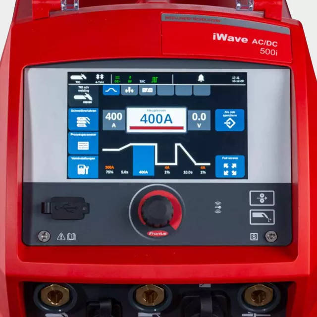

Vylepšený vďaka zváračom, vyrobený pre zváračov: Všetky ovládacie prvky typového radu zariadení iWave sú vytvorené na mieru pre vašu každodennú prácu, od veľkosti cez farby až po čitateľnosť a jas. To isté platí aj pre nastavenia: Všetky dôležité pracovné parametre sú k dispozícii priamo na prvej úrovni ponuky. Rýchle pochopenie zabezpečuje displej so zrozumiteľným textovým zobrazením vo viac ako 30 jazykoch. Okrem toho je obsluha v rukaviciach taká jednoduchá, ako nikdy pred tým.
iWave 300i – 500i
Vďaka displeju so zrozumiteľným textovým zobrazením vo viac ako 30 jazykoch sa rýchlo dostanete do požadovaného nastavenia
Intuitívne a bezpečné: Ovládanie prebieha prostredníctvom centrálneho otočného stláčacieho tlačidla alebo dotykovej obrazovky. Grafický návod a dynamické vizualizácie pri zmene parametrov priamo pomáhajú používateľovi.
Graficko-dynamická koncepcia obsluhy
  • Okamžitá grafická spätná väzba po zmene rôznych zváracích parametrov
  • 7-palcový farebný displej so zrozumiteľným textovým zobrazením a dotykovou obrazovkou
  • Výber z viac ako 30 jazykových verzií
  • Všetky pracovné parametre na 1. úrovni ponuky
  • Zobrazenie stavu: Na pohľad zrejmé nastavené prídavné funkcie a hlavné nastavenia
  • 5 Easy Jobov
  • Dotykový displej ovládateľný aj v rukaviciach
  • Režim zobrazenia na celú obrazovku: asi o 40 % zväčšené zobrazenie
  • Konfigurovateľná 1. úroveň ponuky
Jednoduché. Jasné. Štruktúrované.
Ovládacie prvky iWave
iWave 190i – 230i
Jednoduché a intuitívne ovládanie
  • 4,3-palcový farebný displej so zrozumiteľným textovým zobrazením
  • K dispozícii vo vyše 30 jazykových verziách
  • Bezproblémová obsluha v rukaviciach
  • Zobrazenie stavu: Na prvý pohľad zrejmé nastavené prídavné funkcie a hlavné nastavenia
  • 5 Easy Jobov a tri používateľom zadané parametre na 1. úrovni ponuky
  • Konfigurovateľné tlačidlo Obľúbené

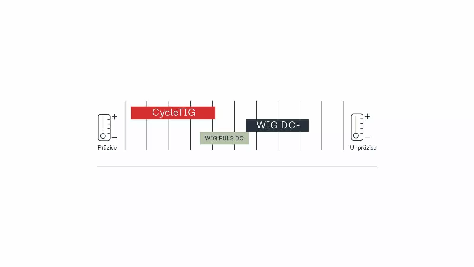

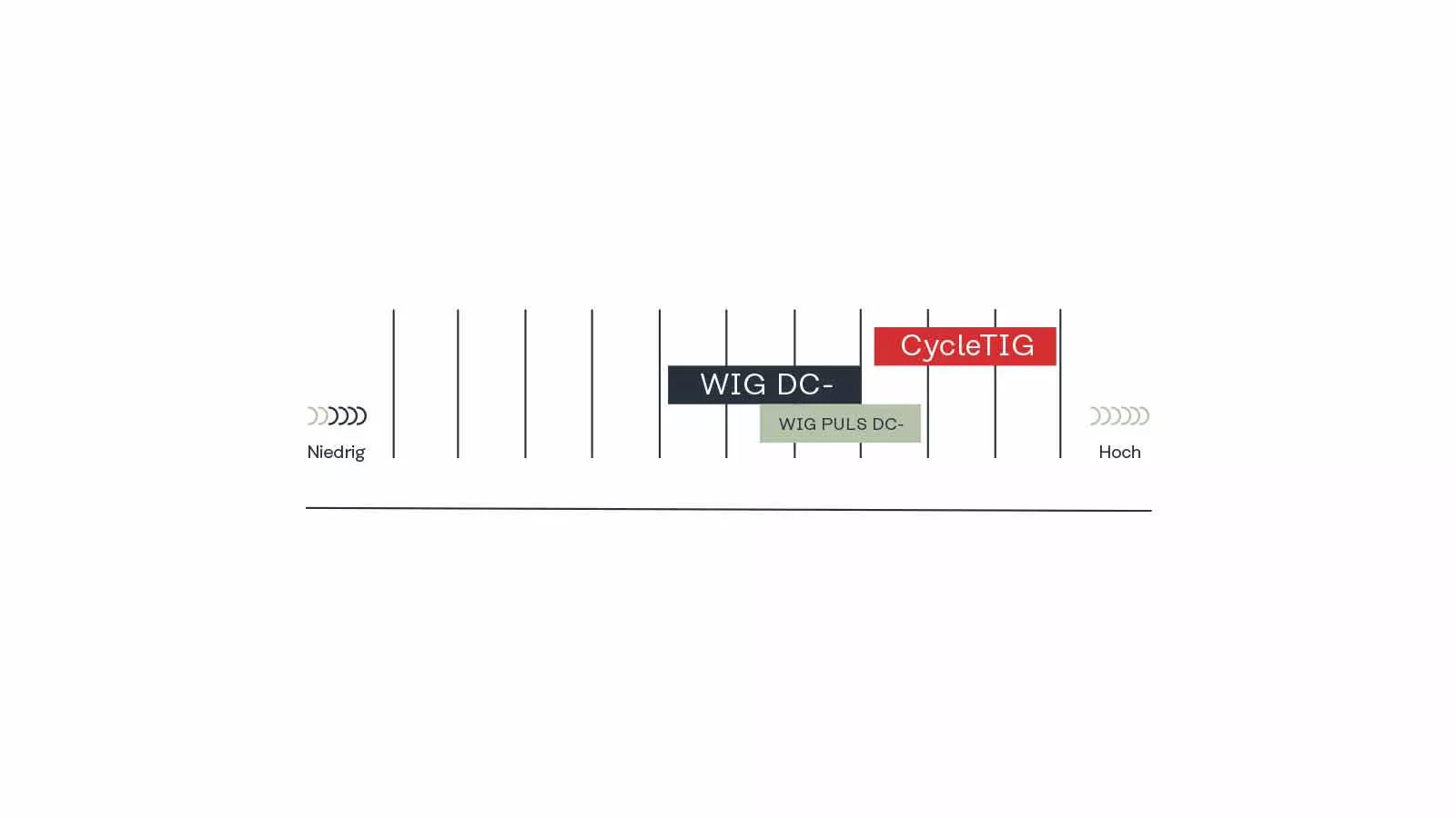

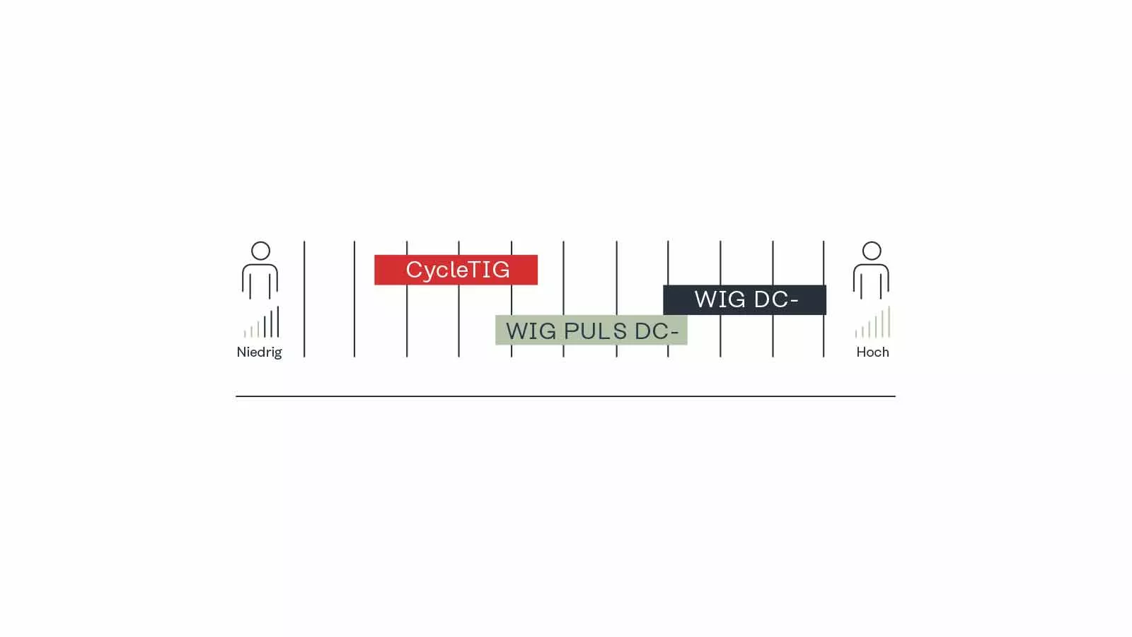

Cycle Tig
Na cielené vnášanie tepla
Zváranie TIG hrou: Umožňuje to funkcia CycleTig. Spočíva na princípe intervalového zvárania a ponúka dodatočné možnosti nastavenia a nové kombinácie parametrov pre lepšie výsledky zvárania.
  • Vynikajúci vzhľad zvaru
    Realizovaný funkciou TACKING
  • Cielené vnášanie tepla
    Ideálne pre zvárania tenkých plechov a nanášanie okrajov
  • Jednoduchá kontrola tavného kúpeľa
    Žiadne prepálenie – ani pri rohových a tupých zvaroch
  • Menej popúšťacích farieb
    Pre citlivé miesta použitia
  • Jednoduchá manipulácia
    Pre čisté zvary
