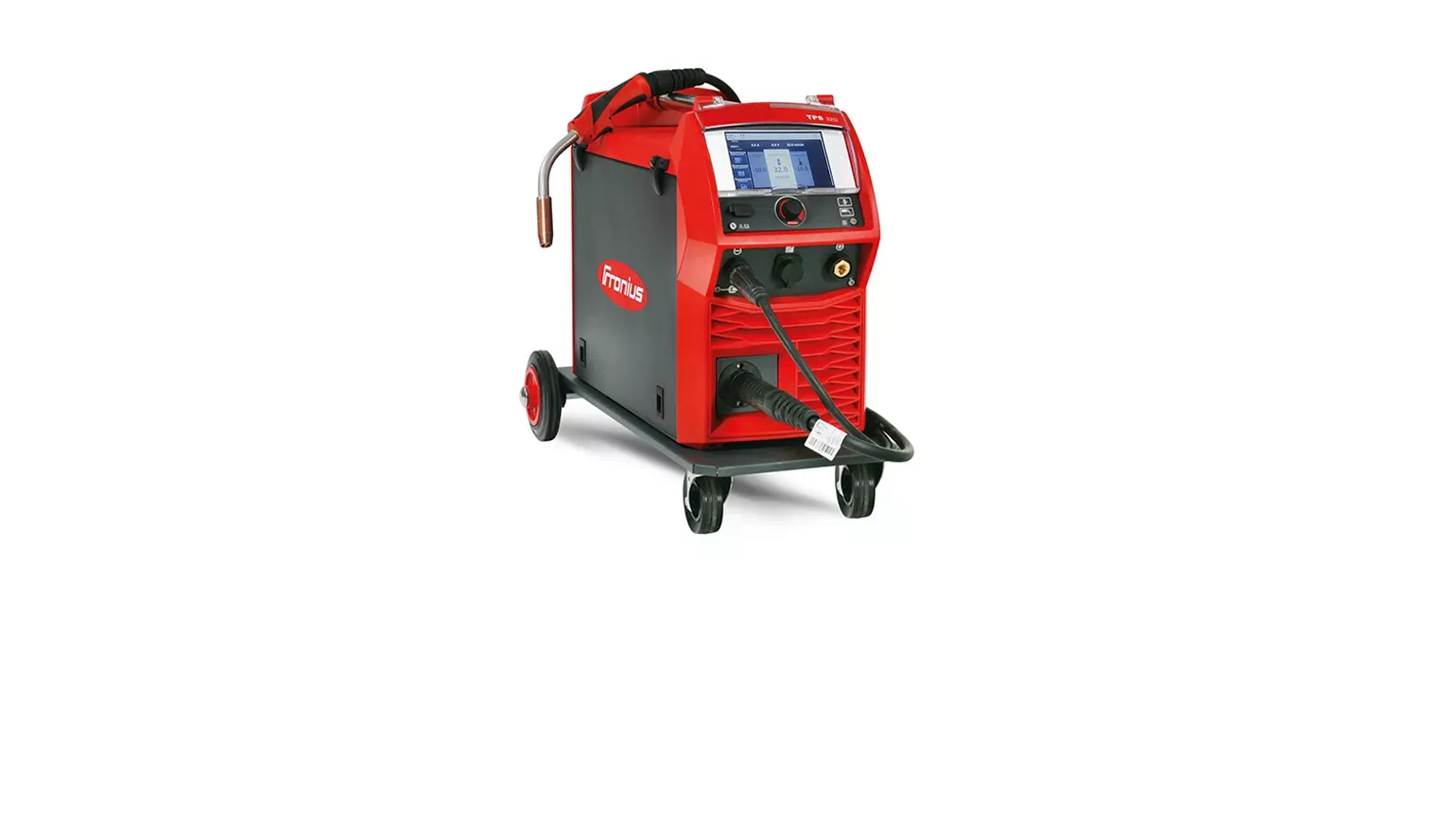

Technické údaje
Všeobecné údaje
Sieťové napätie3 x 400V
sieťová frekvencia50-60Hz
Zvárací prúd minimálny3 A
zvárací prúd maximálny500 A
Zvárací prúd / Doba zapnutia [10min/40°C]500A / 40%
Zvárací prúd / Doba zapnutia [10min/40°C]430A / 60%
Zvárací prúd / Doba zapnutia [10min/40°C]360A / 100%
napätie chodu naprázdno71 V
krytieIP23
Rozmer / Dĺžka706 mm
Rozmer / Šírka300 mm
Rozmer / Výška510 mm
hmotnosť38 kg

  TPS 320i TPS 400i  TPS 500i  TPS 600i
Sieťové napätie
3 x 400 V
3 x 380 – 460 V (/nc)
3 x 575 V (/600V/nc)
3 x 200 – 460 V (/MV/nc)
3 x 400 V
3 x 400 V
3 x 400 V
Sieťová frekvencia
50 – 60 Hz
Cos φ
0,99
Rozsah zváracieho prúduMIG/MAG
3 – 320 A 3 – 400 A 3 – 500 A  3 – 600 A
10 min/40 C (104F) 40 % Z 320 A 400 A 500 A 600 A
10 min/40 C (104F) 60 % Z
260 A 360 A  430 A 600 A
10 min/40 C (104F) 100 % Z
240 A 320 A 360 A  500 A
Napätie chodu naprázdno
73 V
84 V (/nc)
67 V (/600V/nc)
68 V (/MV/nc)
75 V
83 V (/nc)
68 V (/600V/nc)
67 V (/MV/nc)
71V
82 V (/nc)
71 V (/600V/nc)
68 V (/MV/nc)
71 V
85 V (/nc)
73 V (/600V/nc)
Pracovné napätie MIG/MAG 14,2 – 30 V 14,2 – 34 V 14,2 – 39 V  14,2 – 44 V
Stupeň krytia IP23
Rozmery d x š x v
706 x 300 x 510 mm
