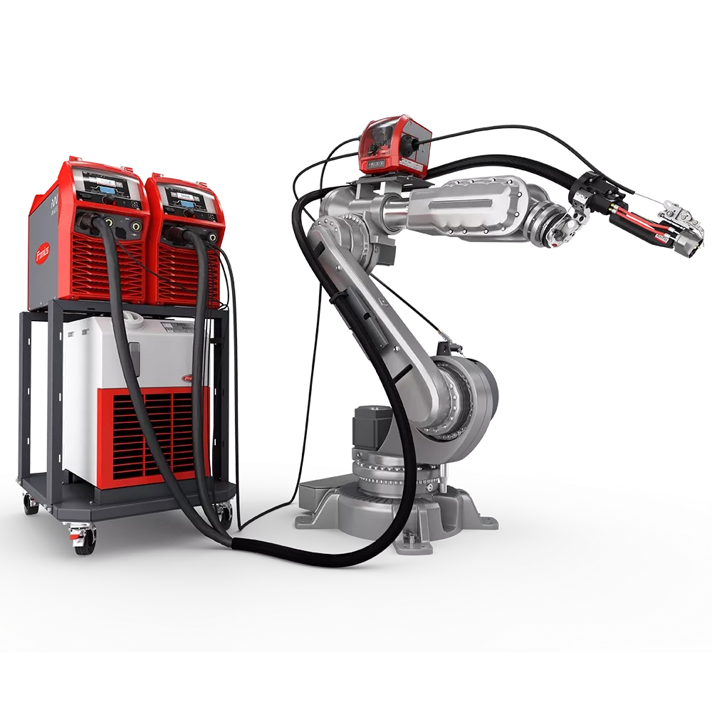

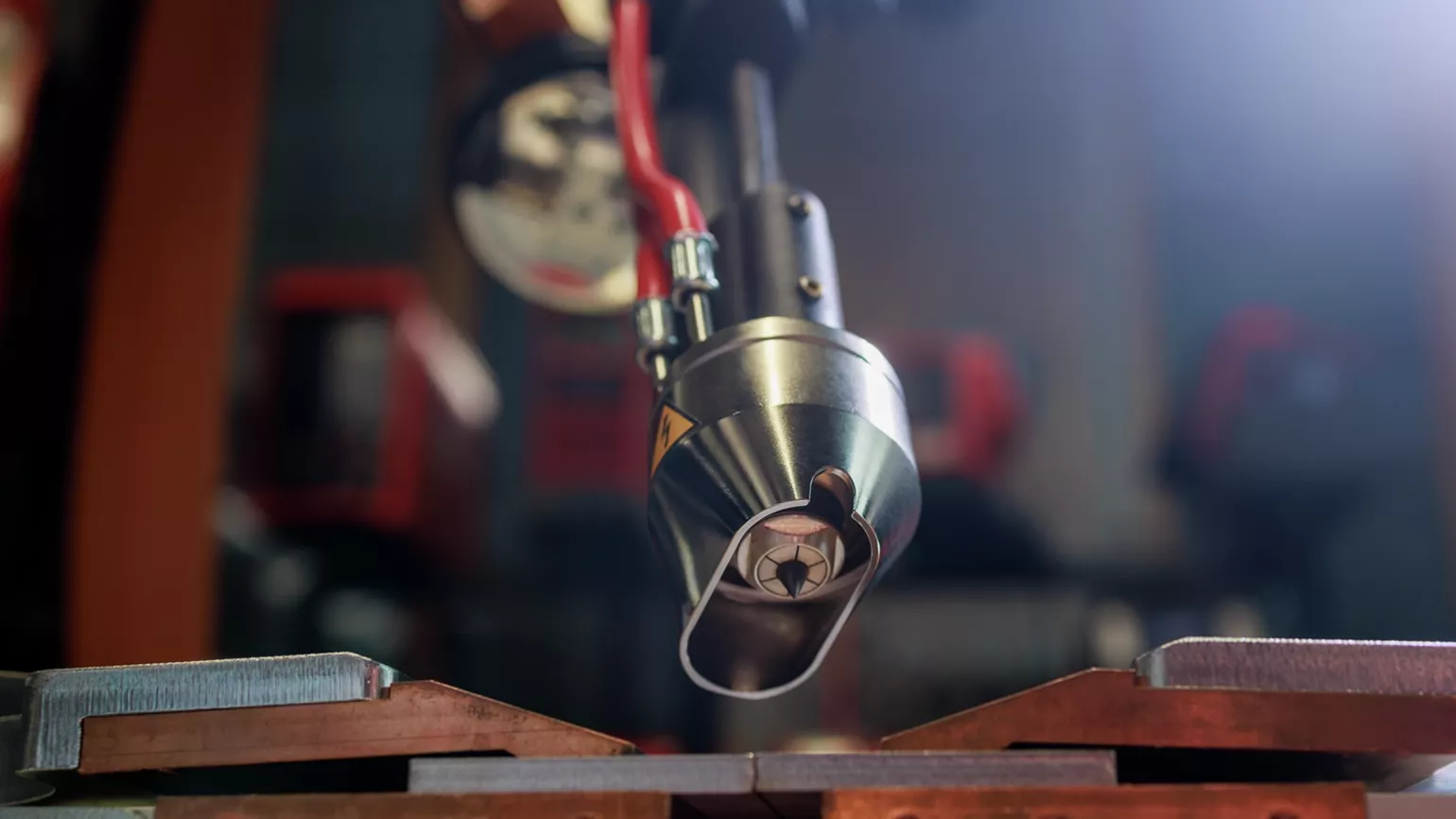

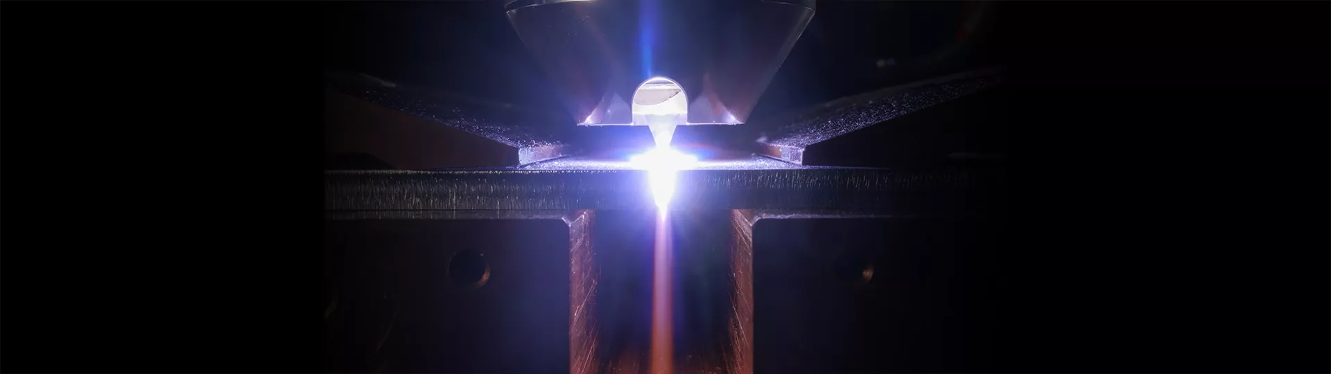

ArcTig, uzunlamasına dikişlerin mekanize kaynağı için bir TIG delikli kaynak işlemidir . Özel bir elektrot bağlama sistemi sayesinde tungsten elektrot en iyi şekilde soğutulur, bu da standart TIG kaynağına kıyasla önemli ölçüde daha yüksek kaynak hızları ve plazma kaynağına benzer derinlikler sağlar.
Boru hattı yapımı, tank yapımı veya havacılık teknolojisinde olsun: ArcTig, kaynak dikişlerinden en yüksek kaliteyi talep eden ve aynı zamanda basit ve ekonomik bir çözüm arayan herkes için ideal çözümü sunar. Mekanik ve robot destekli uygulamalarda 10 mm’ye kadar olan malzemeler tek katmanlı olarak ve ek işlem görmeden kaynak yapılabilmektedir.
