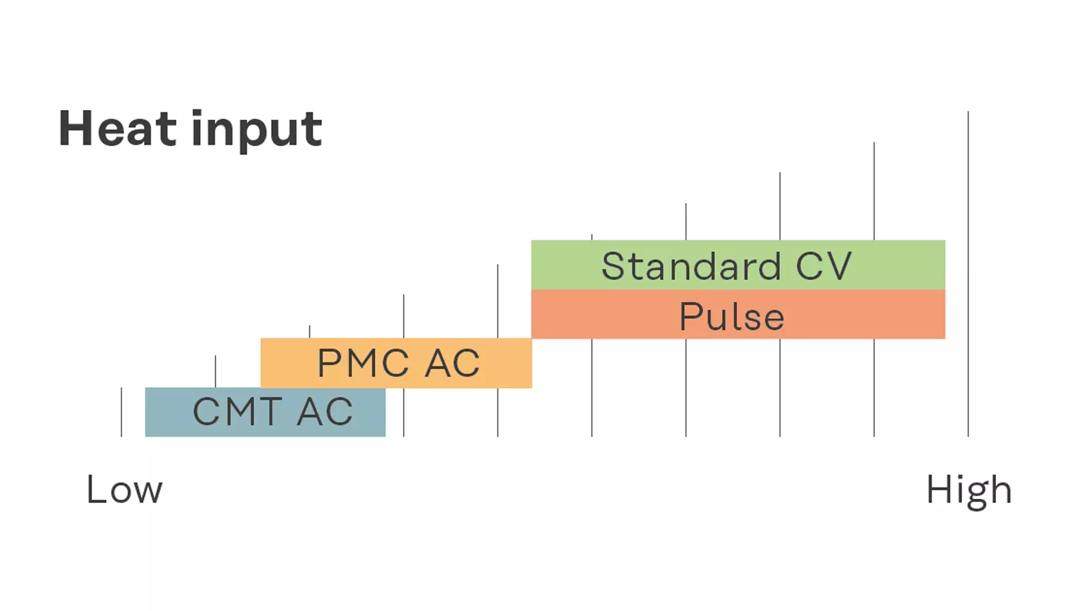

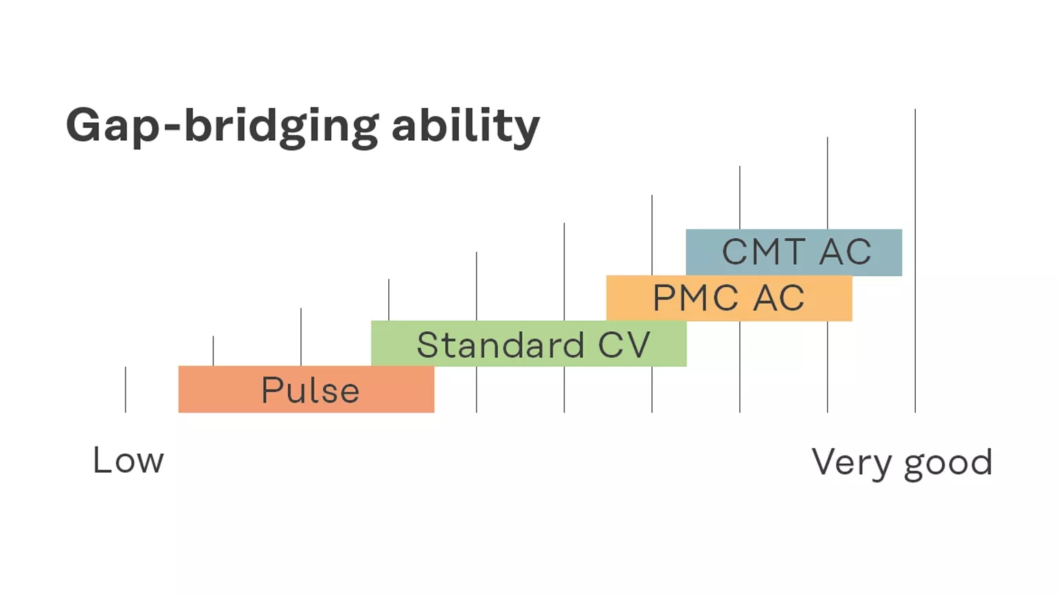

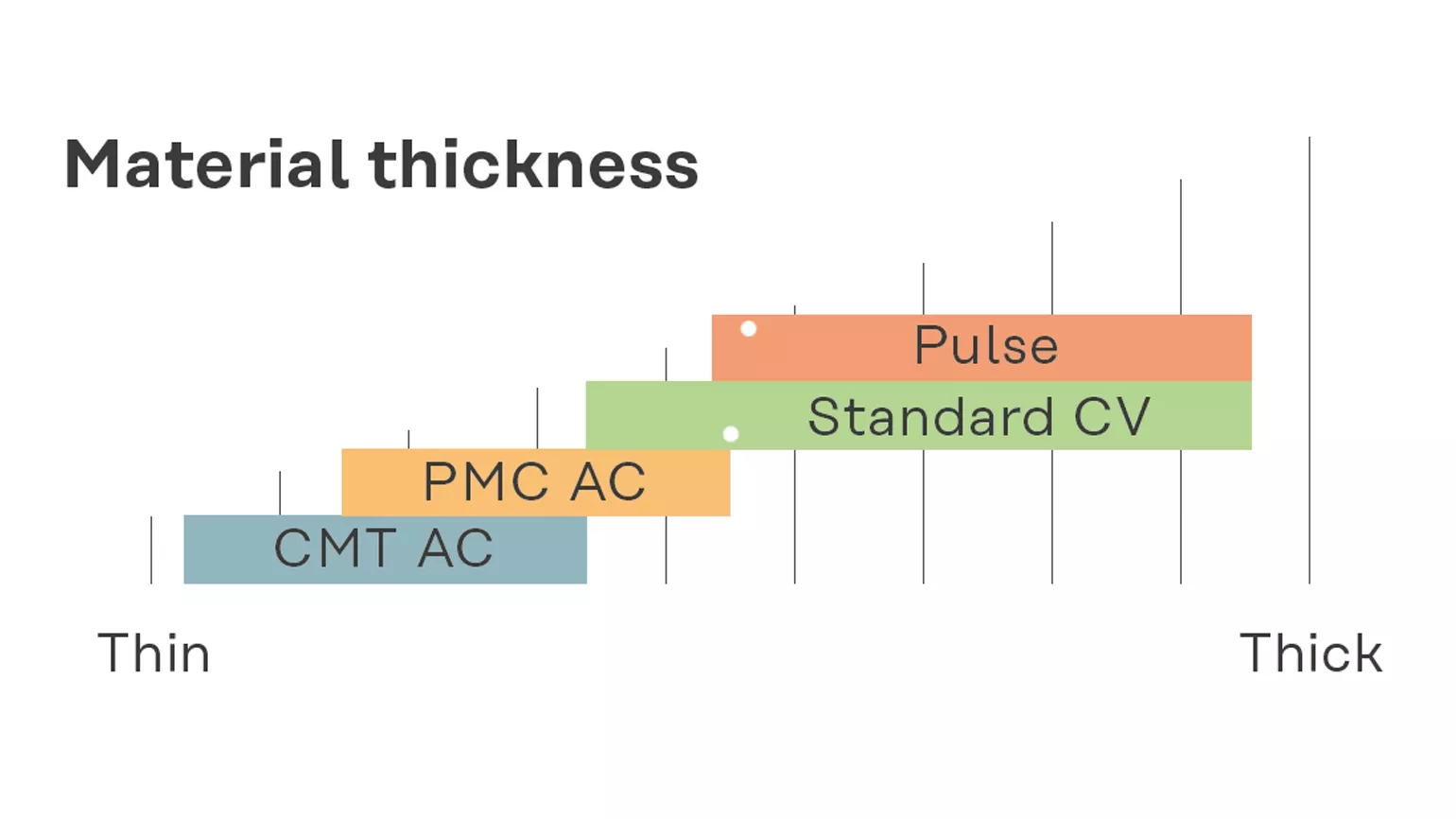

CMT AC
MIG/MAG kaynağında daha az ısı girdisi için çözümümüz
Eşit bir ergime kapasitesine sahip son derece düşük bir ısı girdisi: CMT-AC işlemi bunu ters tel hareketi ve kaynak telinin polaritesini tersine çevirerek gerçekleştirir. Bu teknoloji sayesinde, düzeltme parametrelerini üzerinden pozitif ve negatif bölümleri kolayca ayarlayabilir ve böylelikle ısı girişinin oldukça hassas bir şekilde kontrol edilmesini sağlayabilirsiniz.
Ana malzeme: AlMg3; ilave malzeme: AlMg4,5; sac kalınlığı: 1,5 mm; hava boşluğu: 1,5 mm
1 / 3
Avantajlar
/ CMT AC en düşük ısı girdisine sahip işlem
/ Çok iyi boşluk doldurma özelliği
