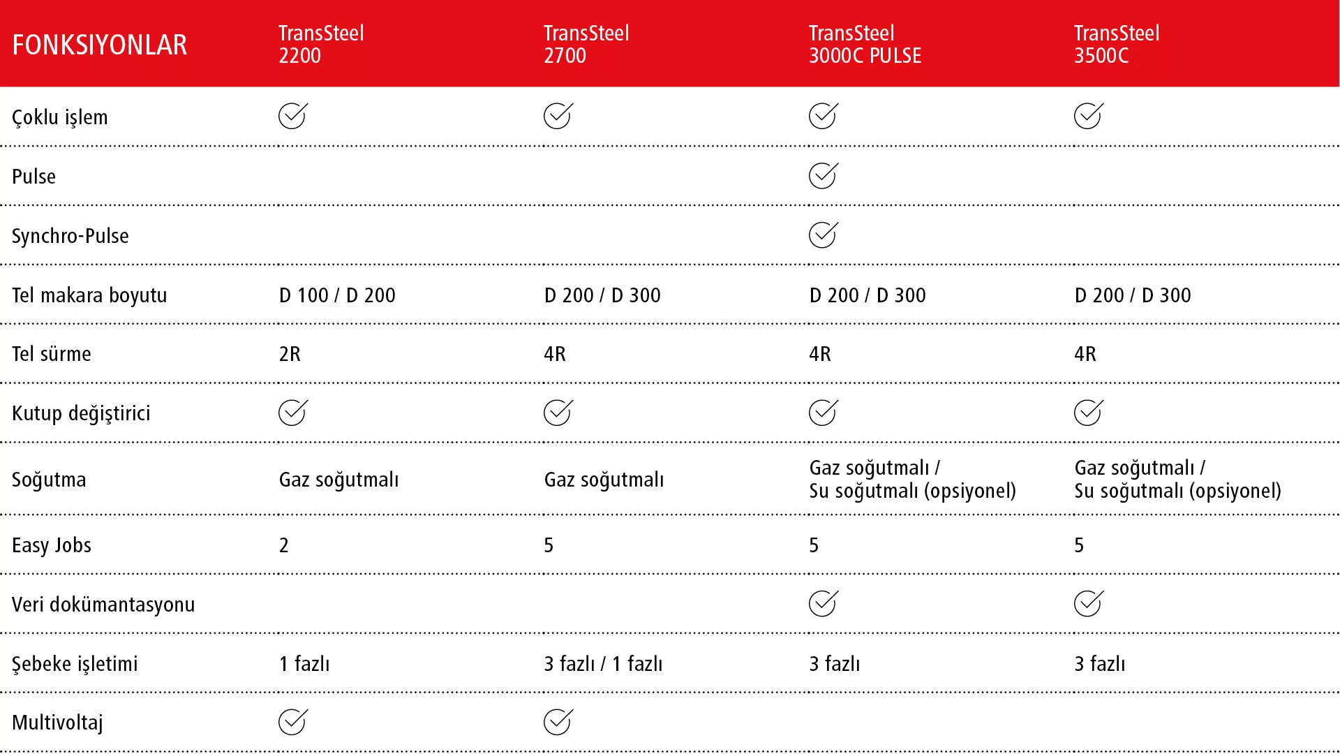

TransSteel 2200, kompakt bir 3'ü bir arada çözümüdür. Fronius'un ilk tek fazlı inverter güç kaynağıdır ve aynı zamanda çoklu işlem kabiliyetine sahip olduğundan dolayı tek bir cihazda örtülü elektrot kaynağı, MIG/MAG ve TIG'ı birleştirmektedir. TransSteel 2200 akıllı cihaz tasarımı, kolay kullanımı, sağlamlığı ve yüksek güvenilirliğiyle öne çıkmakta ve sadece 15,5 kg olan ağırlığıyla da piyasadaki en hafif cihazların arasında yer almaktadır.
