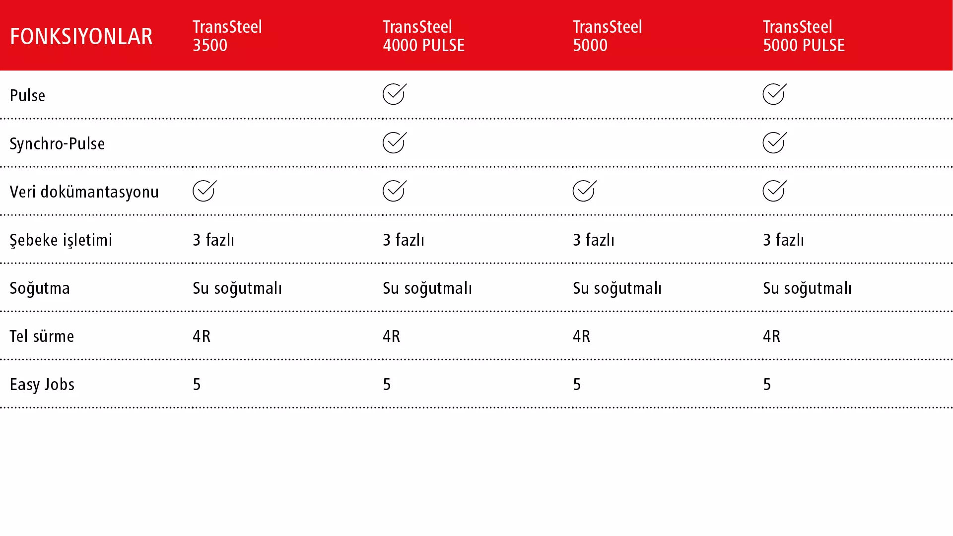

MIG/MAG kaynak fonksiyonları
Darbe
Kontrollü
ve hızlı kaynak
Yeni TransSteel 4000 Pulse ve TransSteel 5000 Pulse modelleri sayesinde artık Trans Steel cihaz serisi de darbeli arkı kapsamaktadır. Dolayısıyla alüminyum kaynağında geçiş arkı alanında kontrollü kaynak yapımı ve mümkün olan en iyi kaynak yapabilirlik, temel donanıma dahildir.
özel 4 tetik modu
Sağlam bir ark için
Kaynak başlangıç ve bitiş akımları ayrı ayrı ayarlanarakoluşabilecek kaynak hatalarının önüne geçilir.
SynchroPulse
Alüminyum alaşımlar için dikiş pullanması
“SynchroPulse” opsiyonu, görsel açıdan bir dikiş pullanması oluşması istenilen alüminyum alaşımlı kaynaklı bağlantıları için tavsiye edilmektedir. Bu etki, iki çalışma noktası arasında değişen bir kaynak gücü vasıtasıyla elde edilir.
! SynchroPulse hem Standard Synergic hem de Pulse Synergic modunda çalışmaktadır; fakat sadece TransSteel 4000 ve 5000 Pulse’de.
Punta kaynağı ve metod kaynağı
malzeme çekilmesi olmaz
Puntalama modu sayesinde düzenli kaynak noktaları yapılabilmektedir. Aralıklar arasındaki mola süresini kişi kendi belirleyebilir ve bu sebeple iş parçalarının tutturma işlemi için ideal bir seçenektir. Aralıklı kaynak işlemi sadece pullu bir dikiş görünümü sağlamakla kalmamaktadır. Aynı zamanda daha az ısı girdisi, ince saclarda malzemenin çekilme ihtimalini da azaltmaktadır.
