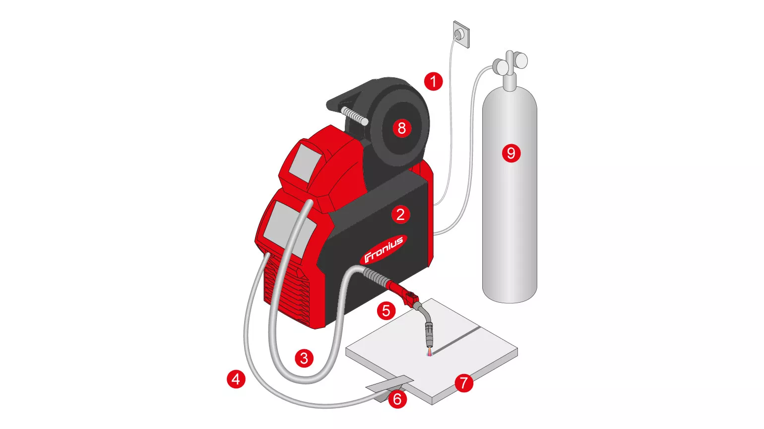

MIG MAG Systemaufbau
So ist ein MIG/MAG-Schweißsystem aufgebaut:
(1) Netzanschluss
(2) Stromquelle
(3) Schlauchpaket
(4) Massekabel
(5) Schweißbrenner
(6) Masseklemme
(7) Werkstück
(8) Zusatzwerkstoff
(9) Schutzgas
