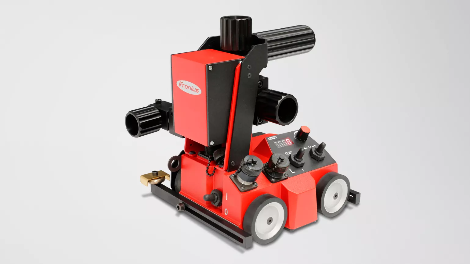

Der akkubetriebene ArcRover 15 ist ein Universal-Schweißtraktor zum mechanisierten Längsnahtschweißen. Sein integrierter Permanentmagnet sorgt für beste Haftung und optimale Traktion der Räder. Auch im vertikalen Einsatz.

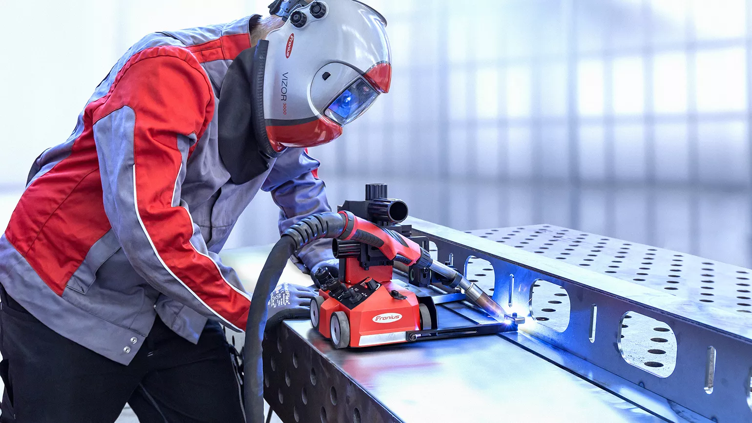

Schweißtraktor ArcRover 15, Kehlnaht, horizontale Anwendung
DIE VORZÜGE BEIM SCHWEISSEN MIT ARCROVER 15.
  • Reduzierte Bauhöhe für noch mehr Schweißanwendungen
  • Optimale Performance unter rauen Umgebungsbedingungen
  • Sicherheit durch Einhalten der Compliance-Vorschriften zum Schweißen von Behälter-Innenflächen
  • Hoher Schweißkomfort dank leistungsstarkem Li Ion-Akku
  • Optimale Haftung und Traktion auf horizontalen, vertikalen, konkaven und konvexen Bauteilen
  • Konstante Schweißgeschwindigkeit des Schweißtraktors in allen Positionen bis zu 250 cm/min
  • Exakte Brennerführung am Bauteil
  • Definierbare Schweißsegmente
  • Gleichbleibend hohe Schweißnahtqualität und reproduzierbare Schweißparameter in Verbindung mit der Fronius Stromquellentechnologie
  • Kompaktes, robustes und leichtes Aluminiumgehäuse
  • Weltweites Servicenetz

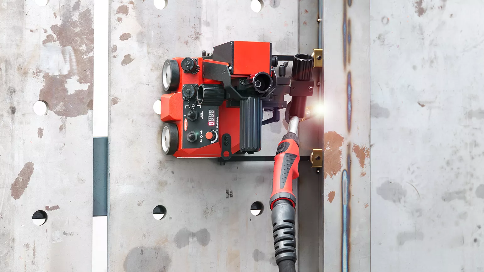

Schweißfahrwerk ArcRover 15 vertikale Anwendung
Schweißtraktor ArcRover 15, Kehlnaht, vertikale Anwendung

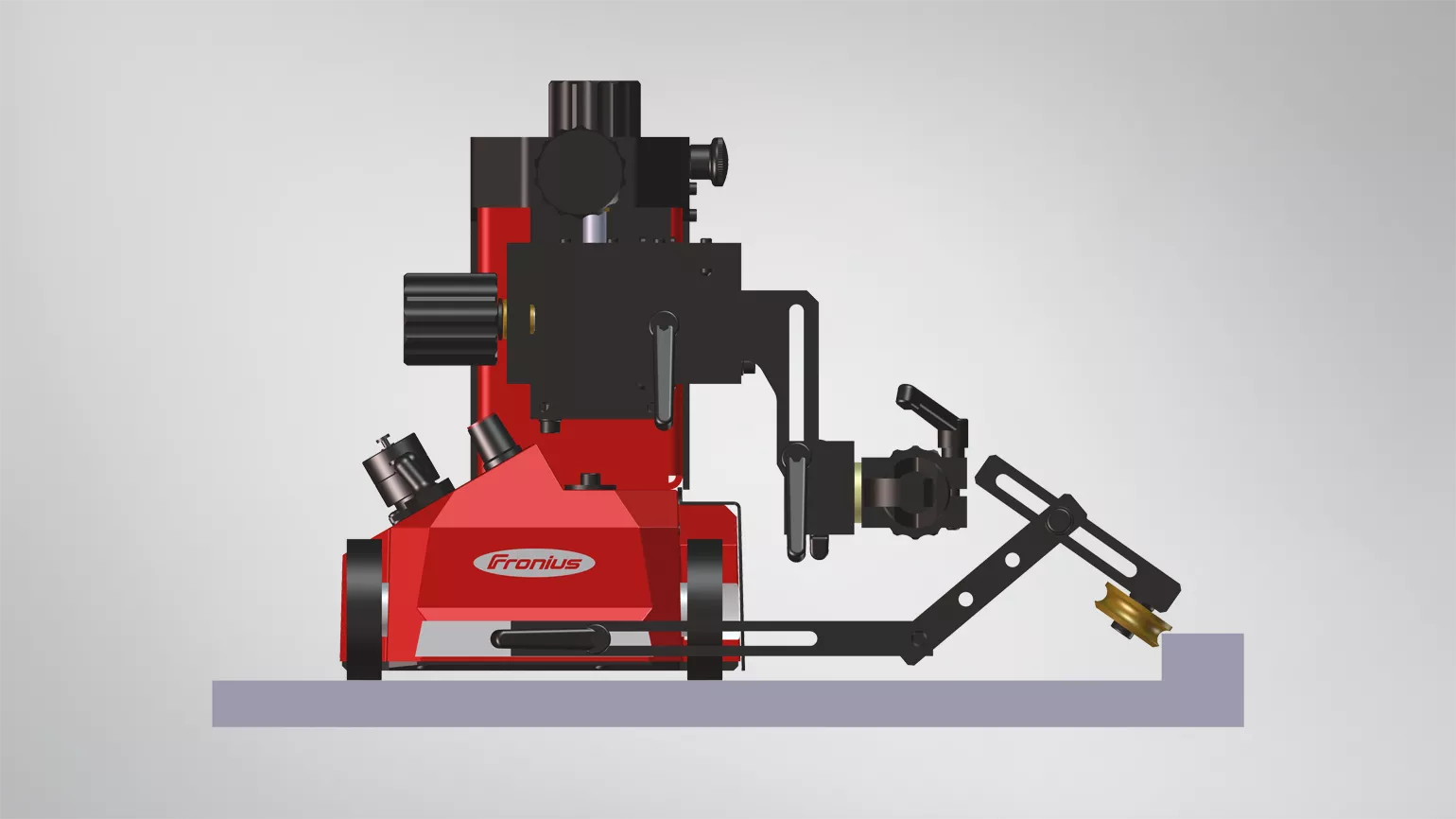

ArcRover 15 Seitenführung schwenkbar
Schweißtraktor ArcRover 15, schwenkbare Seitenführung
Seitenführung schwenkbar.

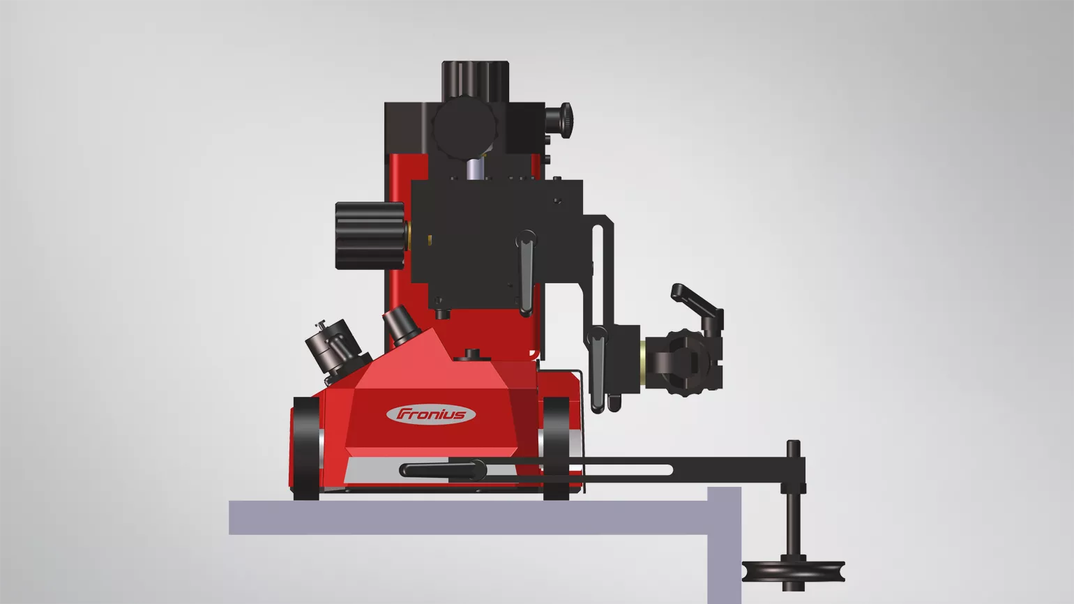

ArcRover 15 Seitenführung für Kante
Schweißtraktor ArcRover 15, Seitenführung Kante
Seitenführung für Kante.

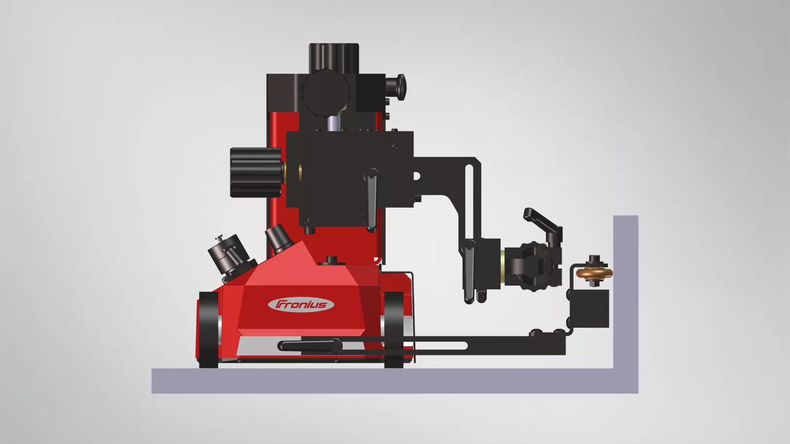

ArcRover 15 Seitenführung mit Magnet
Schweißtraktor ArcRover 15, Seitenführung mit Magnet
Seitenführung Standard mit Magnet.
