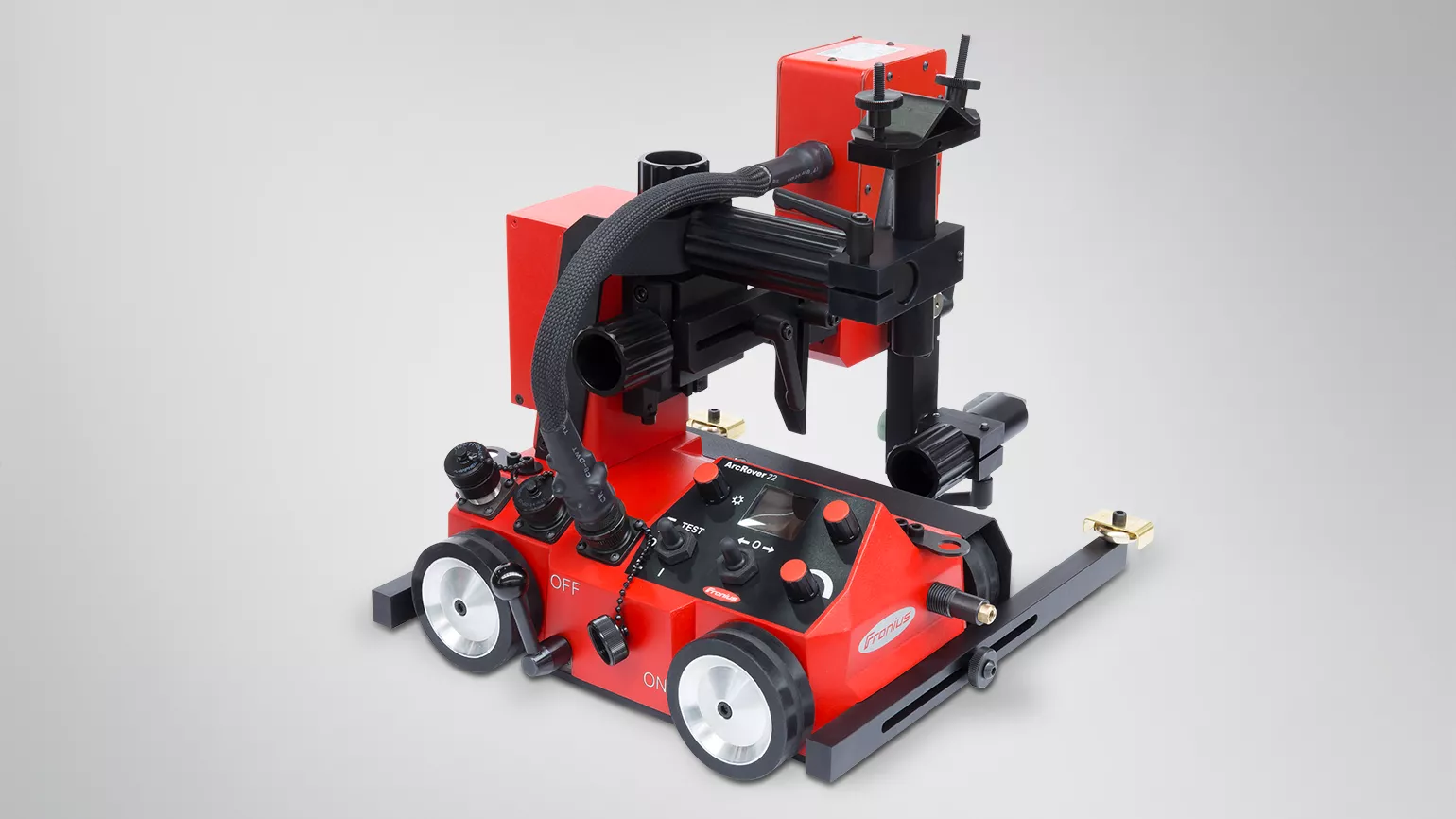

Der akkubetriebene ArcRover 22 ist ein Universal-Schweißfahrwerk zum mechanisierten Längsnahtschweißen. Sein integrierter Permanentmagnet sorgt für beste Haftung und optimale Traktion der Räder. Auch im vertikalen Einsatz.
Kontakt
Produktdetails

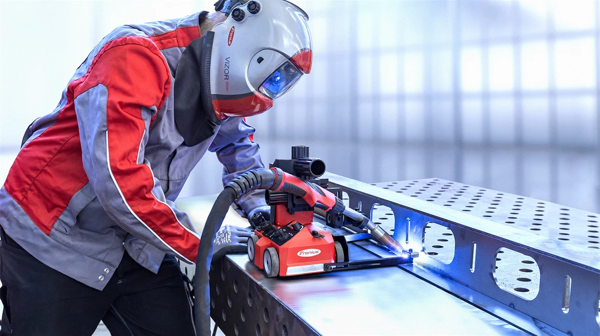

Schweißtraktor ArcRover 22 Längsnahtschweißen

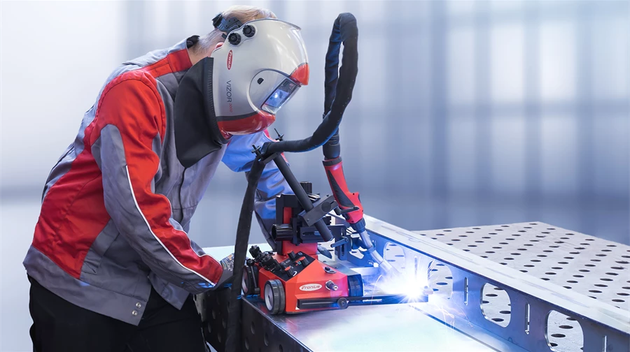

Schweißtraktor ArcRover 22, Kehlnaht, horizontale Anwendung

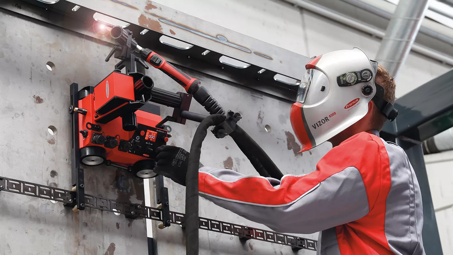

Die Vorzüge beim Schweißen mit ArcRover 22.
  • Optimale Performance unter rauen Umgebungsbedingungen
  • Sicherheit durch Einhalten der Compliance-Vorschriften zum Schweißen von Behälter-Innenflächen
  • Hoher Schweißkomfort dank leistungsstarkem Li Ion-Akku
  • Optimale Haftung und Traktion auf horizontalen, vertikalen, konkaven und konvexen Bauteilen
  • Konstante Schweißgeschwindigkeit in allen Positionen bis zu 200 cm/min
  • Exakte Brennerführung am Bauteil
  • Radiale Brennerpendelung für Kehl- und Stumpfnähte
  • Definierbare Schweißsegmente
  • Gleichbleibend hohe Schweißnahtqualität und reproduzierbare Schweißparameter in Verbindung mit der Fronius Stromquellentechnologie
  • Kompaktes, robustes und leichtes Aluminiumgehäuse
  • Weltweites Servicenetz
MEHR FLEXIBILITÄT + MEHR QUALITÄT = MEHR WIRTSCHAFTLICHKEIT = ARCROVER

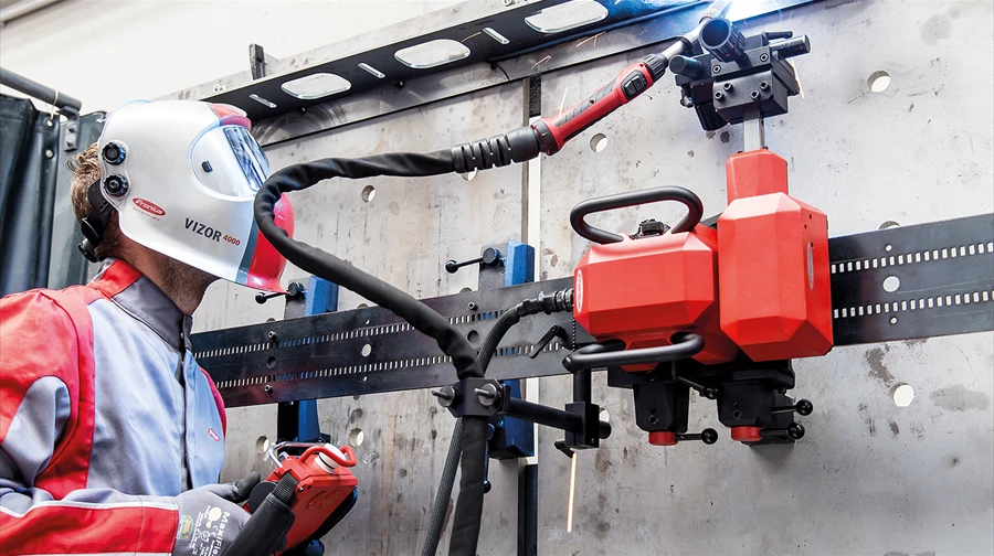

Schweißtraktor ArcRover 22 Längsnahtschweißen vertikale Anwendung
Schweißtraktor ArcRover 22, Kehlnaht, Überkopf-Anwendung

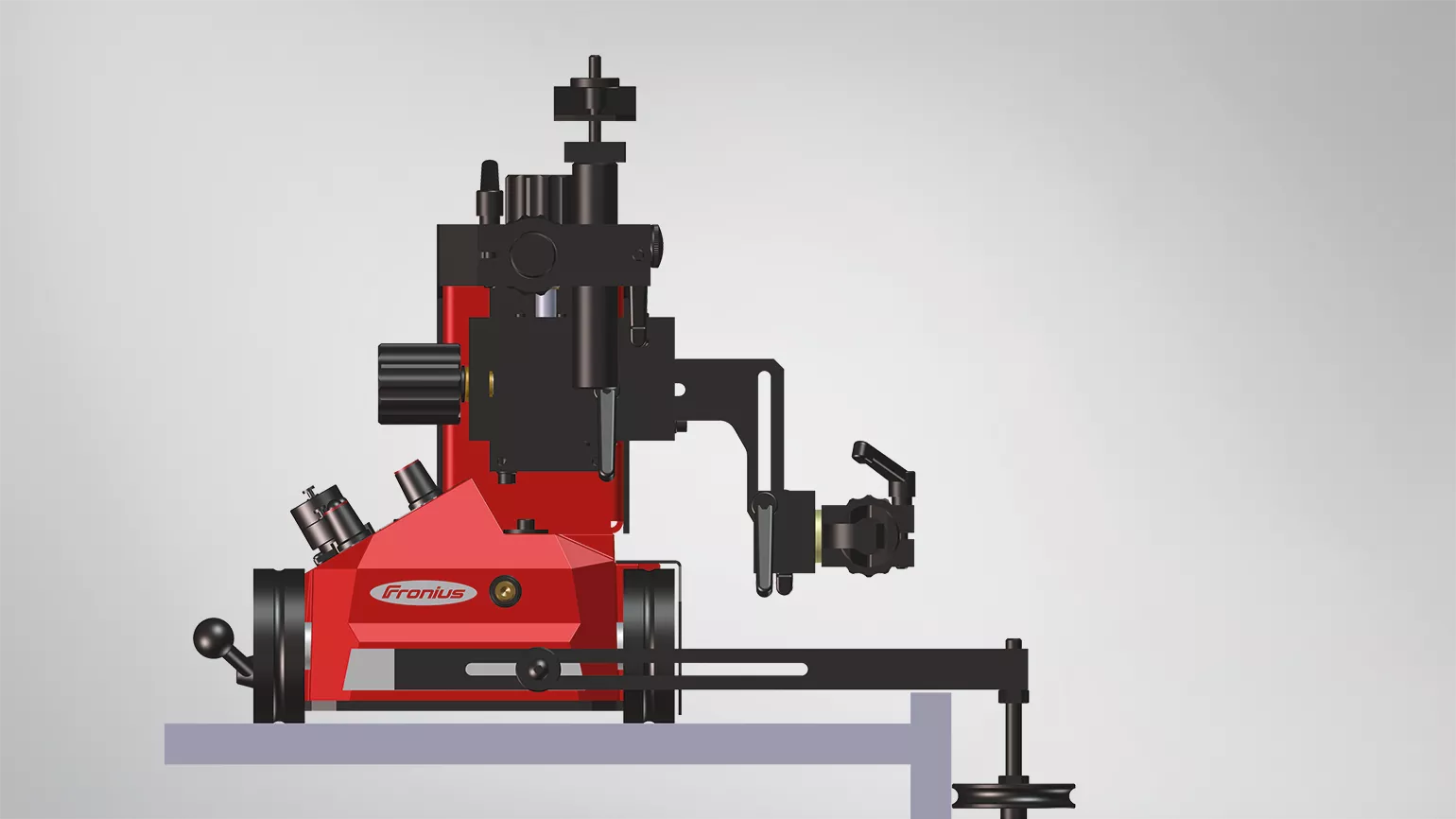

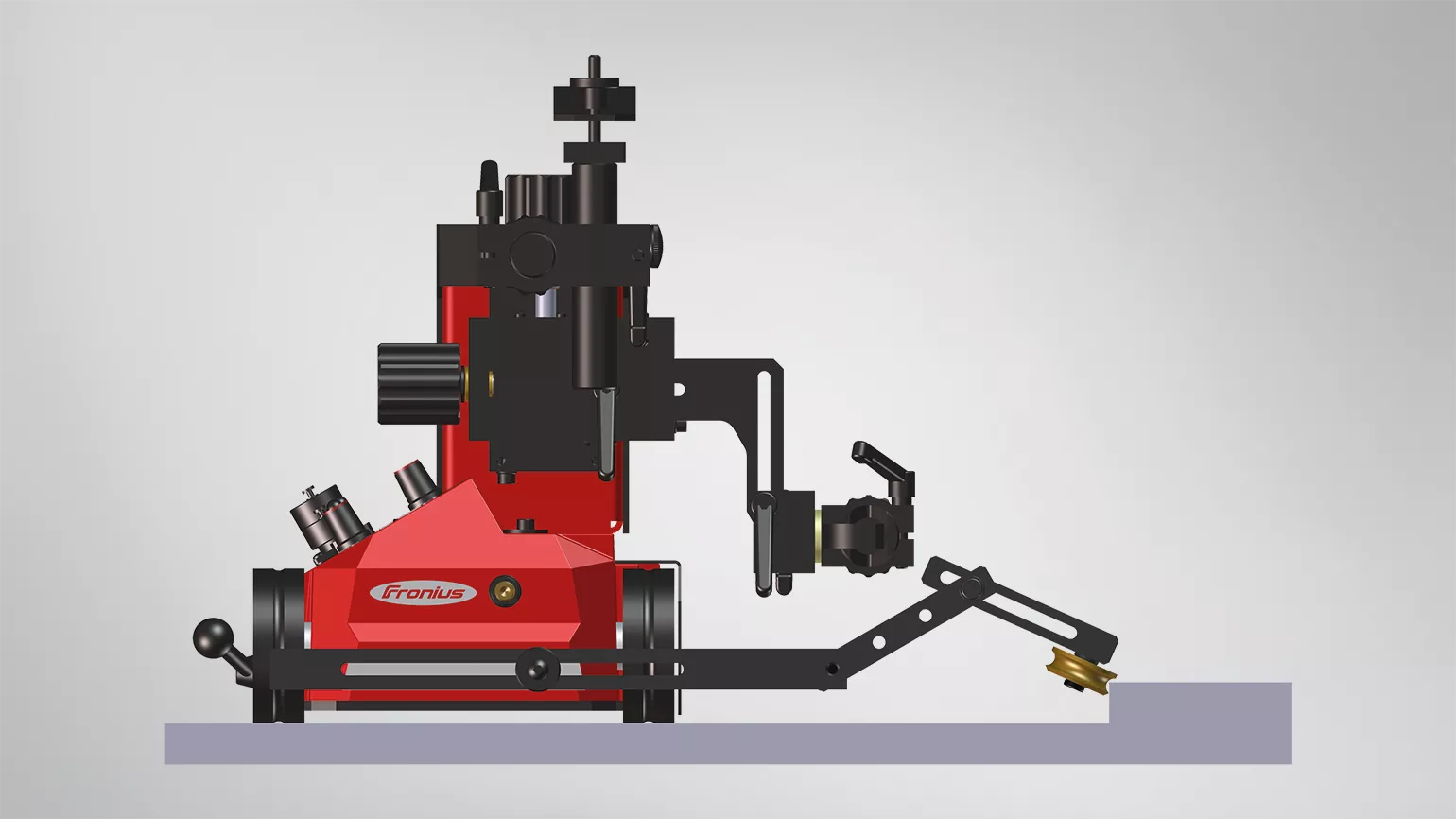

ArcRover 22 mit schwenkbarer Seitenführung
Schweißtraktor ArcRover 22, schwenkbare Seitenführung

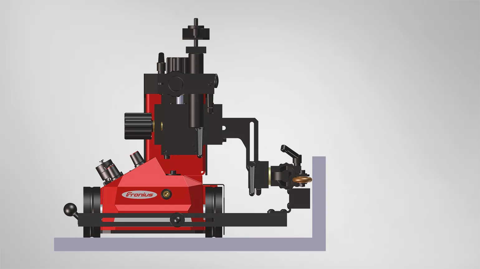

Seitenführung schwenkbar.

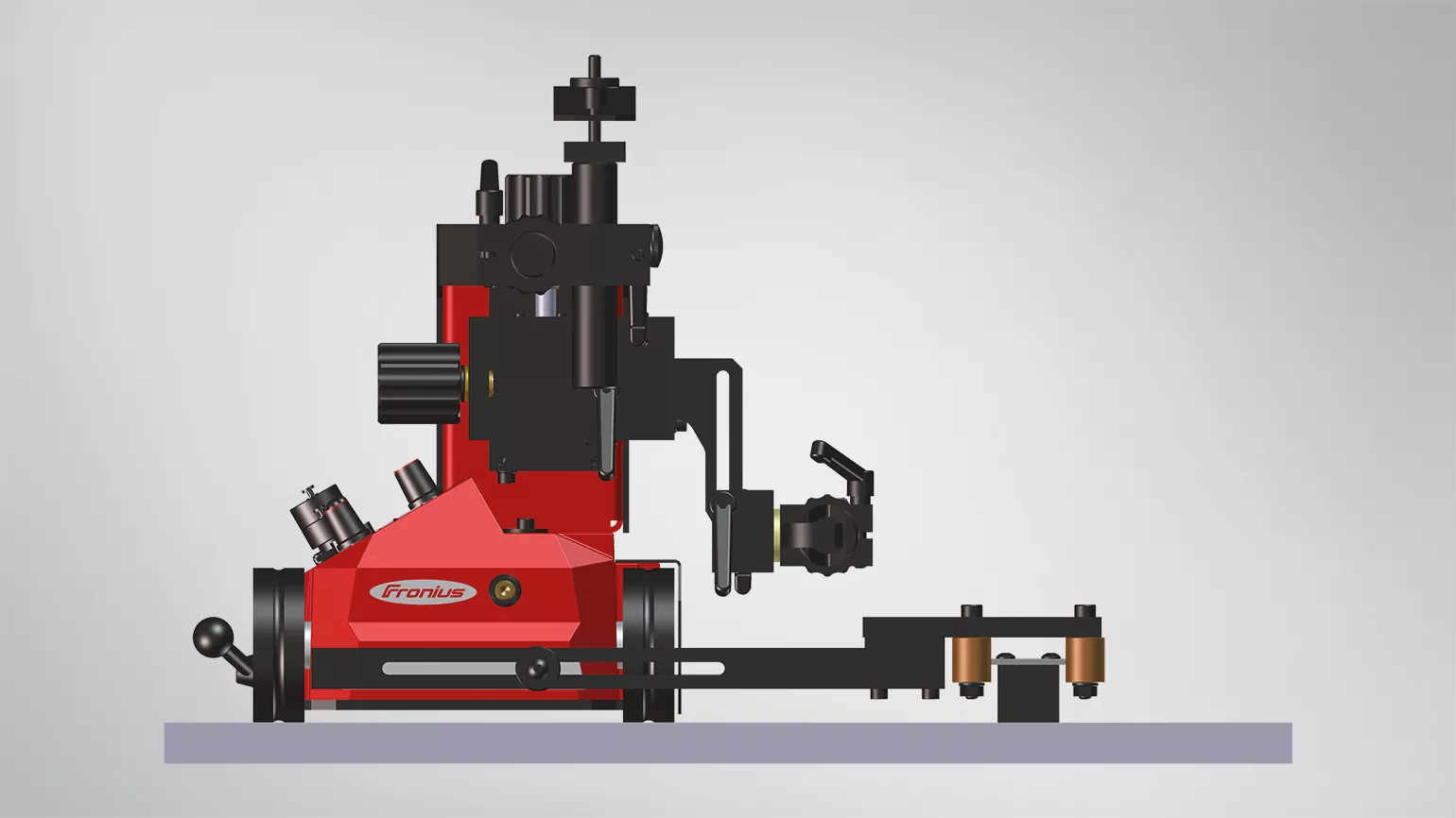

ArcRover 22 Seitenführung für Kante
Schweißtraktor ArcRover 22, Seitenführung Kante
Seitenführung Kante.

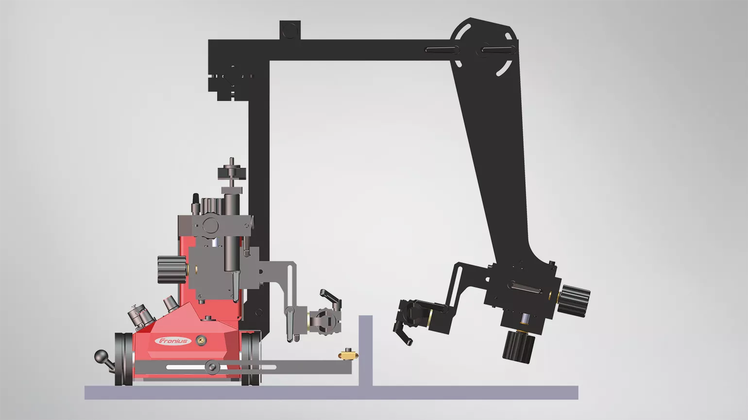

ArcRover 22 mit Halterung für zweiten Brenner
Schweißtraktor ArcRover 22 mit zweiter Brennerhalterung
Zweite Brennerhalterung.
  • Der Betrieb mit zwei Schweißbrennern ist nur in horizontaler Position möglich.
