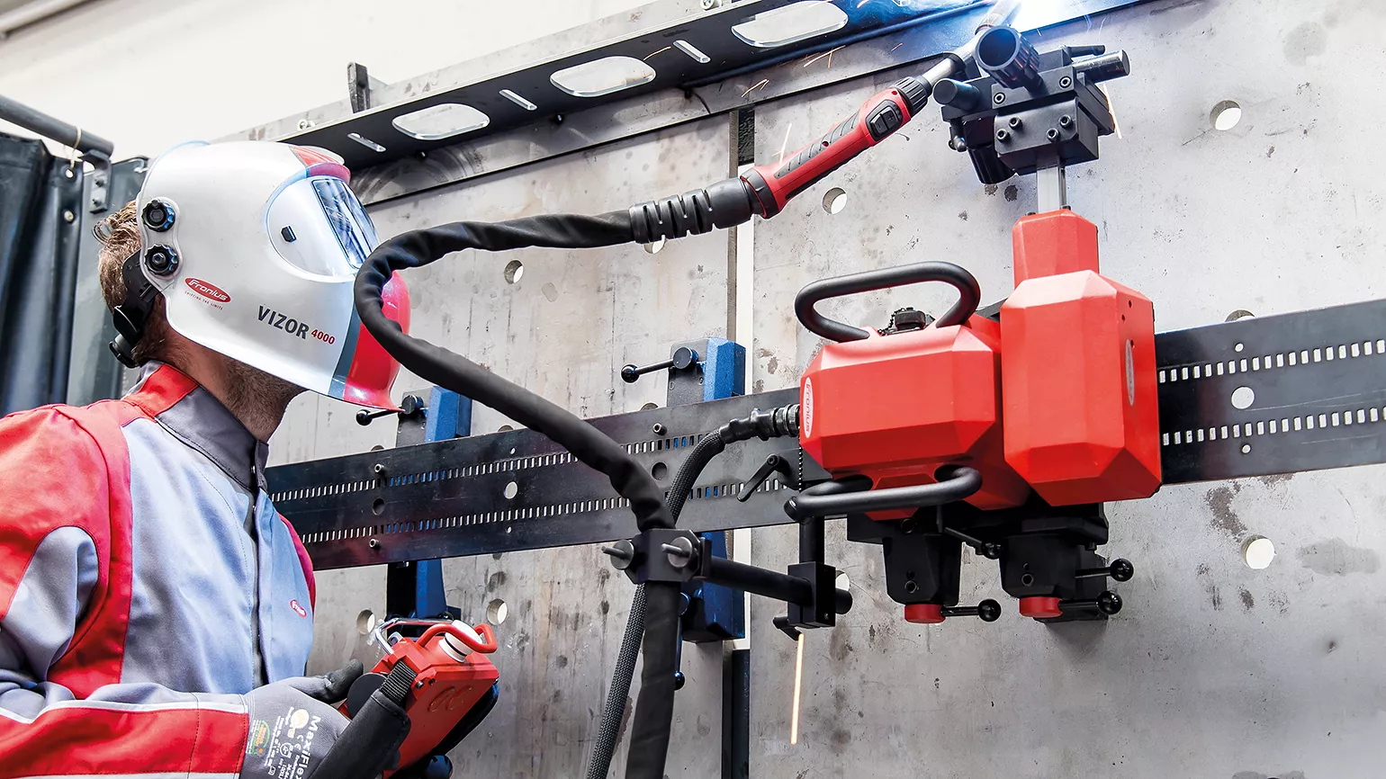

Der kompakte Schweißtraktor bietet ein breites Spektrum von Anwendungsmöglichkeiten. Je nach Anforderung kann zwischen drei verschiedenen Schienentypen ausgewählt werden. In Branchen, wo Oberflächengeometrien variieren, zum Beispiel im Schiffs- oder Behälterbau, eignen sich FlexTrack 45 Pro Schweißtraktoren perfekt für den universellen Einsatz.

Schienengeführtes Schweißfahrwerk FlexTrack 45 Pro vertikale Anwendung
Schweißfahrwerk FlexTrack 45 Pro, Längsnahtschweißen

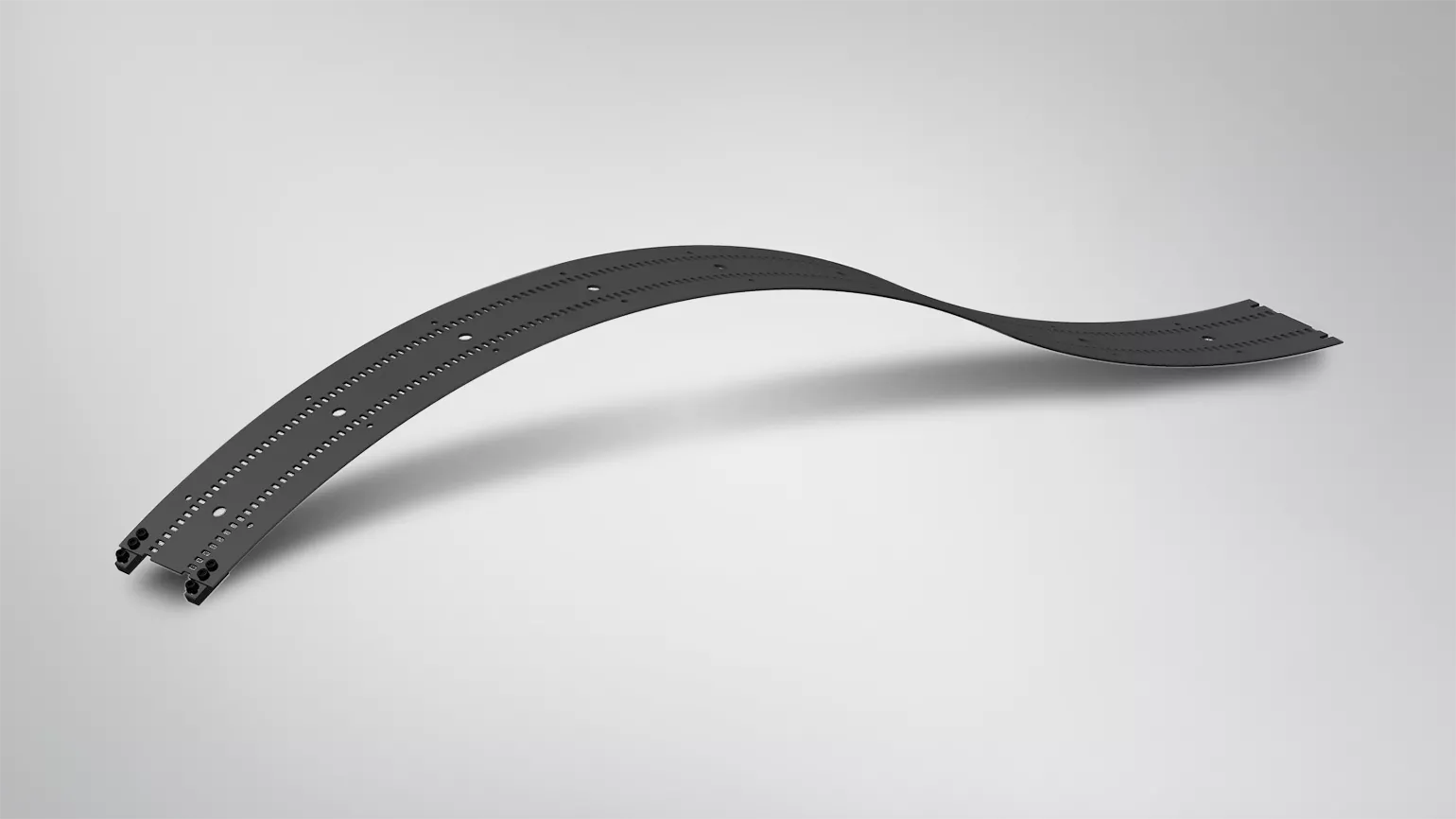

Flexible Schiene
Flexible Führungsschiene für FlexTrack 45 Pro
Flexible Führungsschienen.
  • Können ab einem Innenradius von min. 1500 mm und einem Außenradius von min. 1100 mm auf flachen oder gekrümmten Oberflächen verwendet werden.

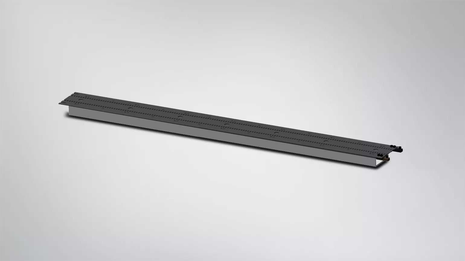

Starre Schiene
Starre Führungsschiene für FlexTrack 45 Pro
Starre Führungsschienen.
  • Gerade starre Schienen mit Aluminium-Profil für den vertikalen und horizontalen Einsatz.
