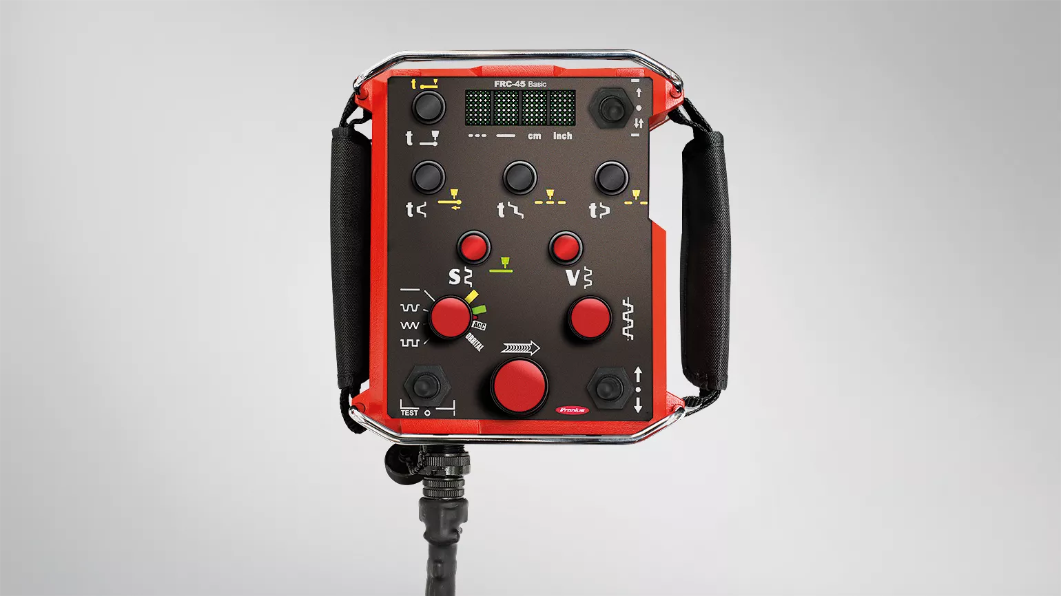

Fernbedienung FRC 45 Basic
Fernbedienung FRC-45 Basic
FRC-45 BASIC.
  • Robustes Gehäuse
  • Einfach zu bedienen
  • Mit "altem" FlexTrack kompatibel
Ausstattung und Funktionen:
  • Numerisches Display (metrisch/imperial)
  • Schweißmodus (mit/ohne Lichtbogen)
  • Kommunikation mit TPS/i-Stromquellen
  • Speichern von 9 Schweißprogrammen
  • Fahrtrichtung
  • Fahrgeschwindigkeit
  • Offset
  • Pendelmodus, Pendelgeschwindigkeit, Pendelweg, Verweilzeit
  • Endkraterfüllung
  • Kontrolle der Lichtbogenlänge (ACC - Arc Current Control)
  • Segmentschweißen Orbital und Längsnaht
