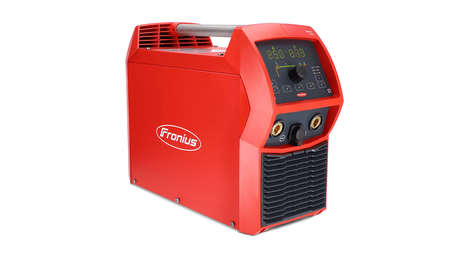

Die Ignis 250 überzeugt durch eine zuverlässige Schweißleistung von bis zu 250 Ampere beim Elektrodenschweißen – selbst unter schwierigen Bedingungen wie instabilen Netzverhältnissen oder im Generatorbetrieb. Auch über weite Entfernungen hinweg sorgt sie dabei stets für einen stabilen Lichtbogen und perfekte Schweißresultate.
Technische Daten
Allgemeine Daten
| Schweißstrom minimal | 10 A |
| Schweissstrom maximal | 250 A |
| Arbeitsspannungsbereich min. | 20,4 V |
| Leerlauf-Spannung | 101 V |
| Abmessung / Länge | 488 mm |
| Abmessung / Breite | 210 mm |
| Abmessung / Höhe | 369 mm |
| Gewicht | 17,96 kg |
| Schutzart | IP23 |
