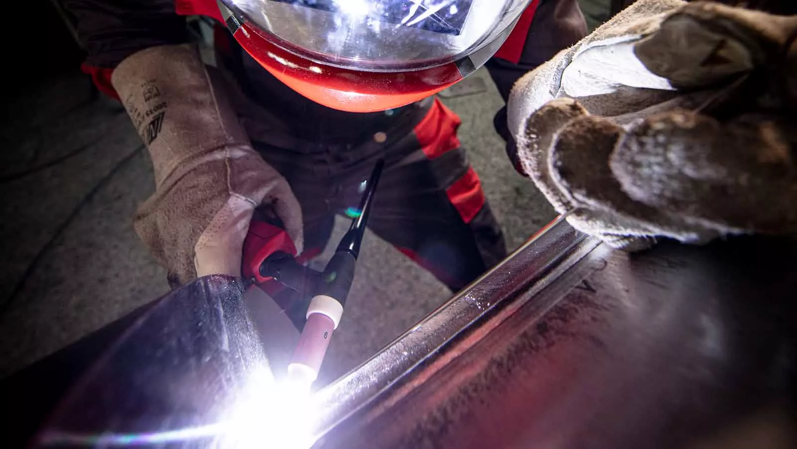

Gezielte Wärmeeinbringung
Maximale Kontrolle über das Schmelzbad
Mit CycleTIG kontrollieren Sie den Lichtbogen und somit auch den Wärmeeintrag im maximalen Ausmaß. Durch kurze Schweißzeiten behalten Sie das Schmelzbad sicher und einfach im Griff. Und können so selbst dünnste Materialien spielerisch schweißen.

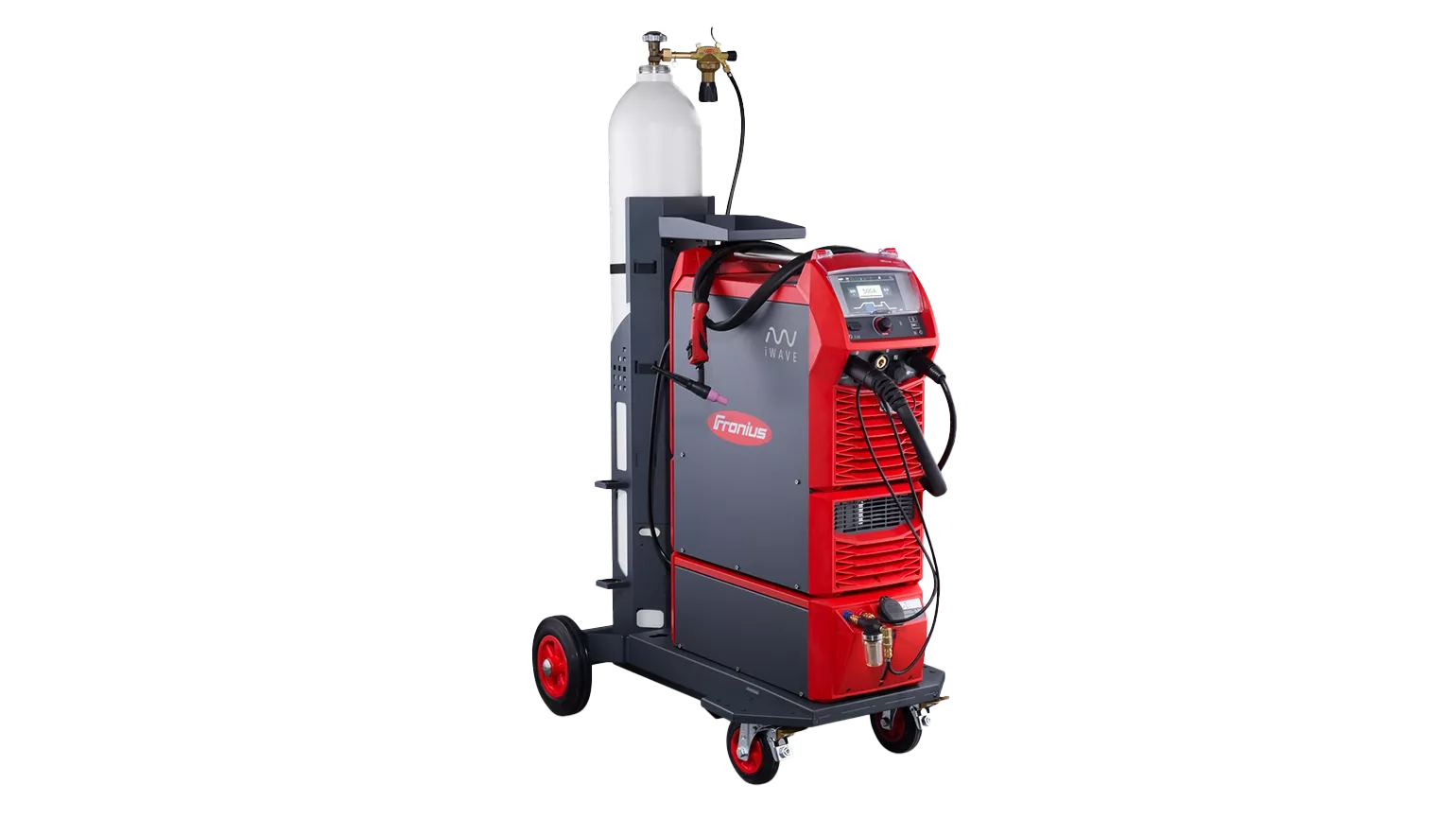

iWave Schweißgeräte-Varianten im Überblick
iWave 190i AC/DC  iWave 230i DC oder
iWave 230i AC/DC
iWave 300i DC oder
iWave 300i AC/DC
iWave 400i DC oder
iWave 400i AC/DC
iWave 500i DC oder
iWave 500i AC/DC
 3-190A (WIG) 3-230 A (WIG)   3-300 A (WIG) 3-400 A (WIG)  3-500 A (WIG)
 230 V einphasig oder
120-230 V einphasig (MV)
400 V dreiphasig oder
200-600 V dreiphasig (MV)
 Gasgekühlt  Gas- oder wassergekühlt Gas- oder wassergekühlt  Gas- oder wassergekühlt  Gas- oder wassergekühlt
 WIG, MMA WIG, MMA  WIG, MMA und
MIG/MAG (alle WPs)
 WIG, MMA und
MIG/MAG (alle WPs)
WIG, MMA und
MIG/MAG (alle WPs)
Connectivity (WLAN,
Bluetooth, NFC) als Std.
 Connectivity (WLAN,
 Connectivity (WLAN,
Connectivity (WLAN,
Connectivity (WLAN,
Ethernet optional   Ethernet optional  Ethernet und SpeedNet
als Standard
als Standard
als Standard

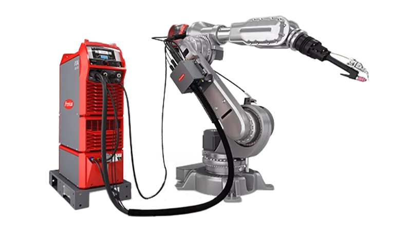

iWave
das Multitalent auch im automatisierten Schweißen
Neue Technologien und Innovationen wie DynamicWire und CycleTIG oder die uneingeschränkte Multiprozessfähigkeit der iWave bringen auch für automatisierte Schweißanwendungen zahlreiche Vorteile und neue Möglichkeiten.
Mehr erfahren zu iWave automatisiert

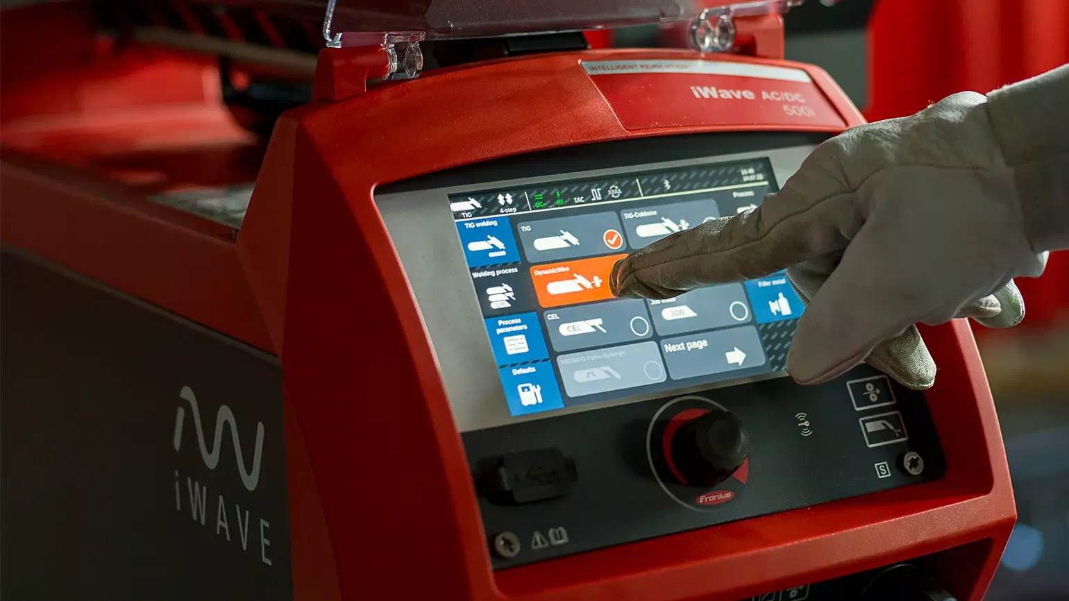

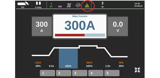

Von Schweißern gelernt, für Schweißer gemacht: Sämtliche Bedienelemente der iWave-Geräteserie sind auf Ihren Arbeitsalltag abgestimmt – von der Robustheit über Farben bis zu Lesbarkeit und Helligkeit. Das gilt auch für die Einstellungen: Alle wichtigen Arbeitsparameter sind direkt auf der ersten Menüebene verfügbar. Für hohe Verständnissicherheit sorgt die Klartextanzeige in über 30 Sprachen. Dazu ist die Bedienung mit Handschuhen so einfach wie nie zuvor.
iWave 300i-500i
Dank Klartextanzeige in über 30 Sprachen: schnellstmöglich zur gewünschten Einstellung
Intuitiv und sicher: Die Bedienung erfolgt mittels zentralem Dreh-Drückknopf oder über den Touchscreen. Grafische Anleitungen und dynamische Visualisierungen bei Parameteränderungen unterstützen den Anwender direkt.
Grafisch-dynamisches Bedienkonzept
  • Sofortiges grafisches Feedback bei Veränderung diverser Schweißparameter
  • 7“ Farbdisplay mit Klartextanzeige und Touchscreen
  • Über 30 Sprachvarianten auswählbar
  • Alle Arbeitsparameter in 1. Menüebene
  • Statusanzeige: Eingestellte Zusatzfunktionen und Haupteinstellungen auf einen Blick
  • 5 Easy Jobs
  • Touchscreen auch mit Handschuhen bedienbar
  • Vollbildmodus: rund 40 % vergrößerte Anzeige
  • Konfigurierbare 1. Menüebene
Einfach. Klar. Strukturiert
Die Bedienelemente der iWave
iWave 190i-230i
Einfache und intuitive Bedienung
  • 4,3“ Farbdisplay mit Klartextanzeige
  • Über 30 Sprachvarianten verfügbar
  • Problemlos mit Handschuhen bedienbar
  • Statusanzeige: Eingestellte Zusatzfunktionen und Haupteinstellungen auf 1 Blick
  • 5 Easy Jobs und 3 benutzerdefinierte Parameter in 1. Menüebene
  • Konfigurierbare Favoritentaste

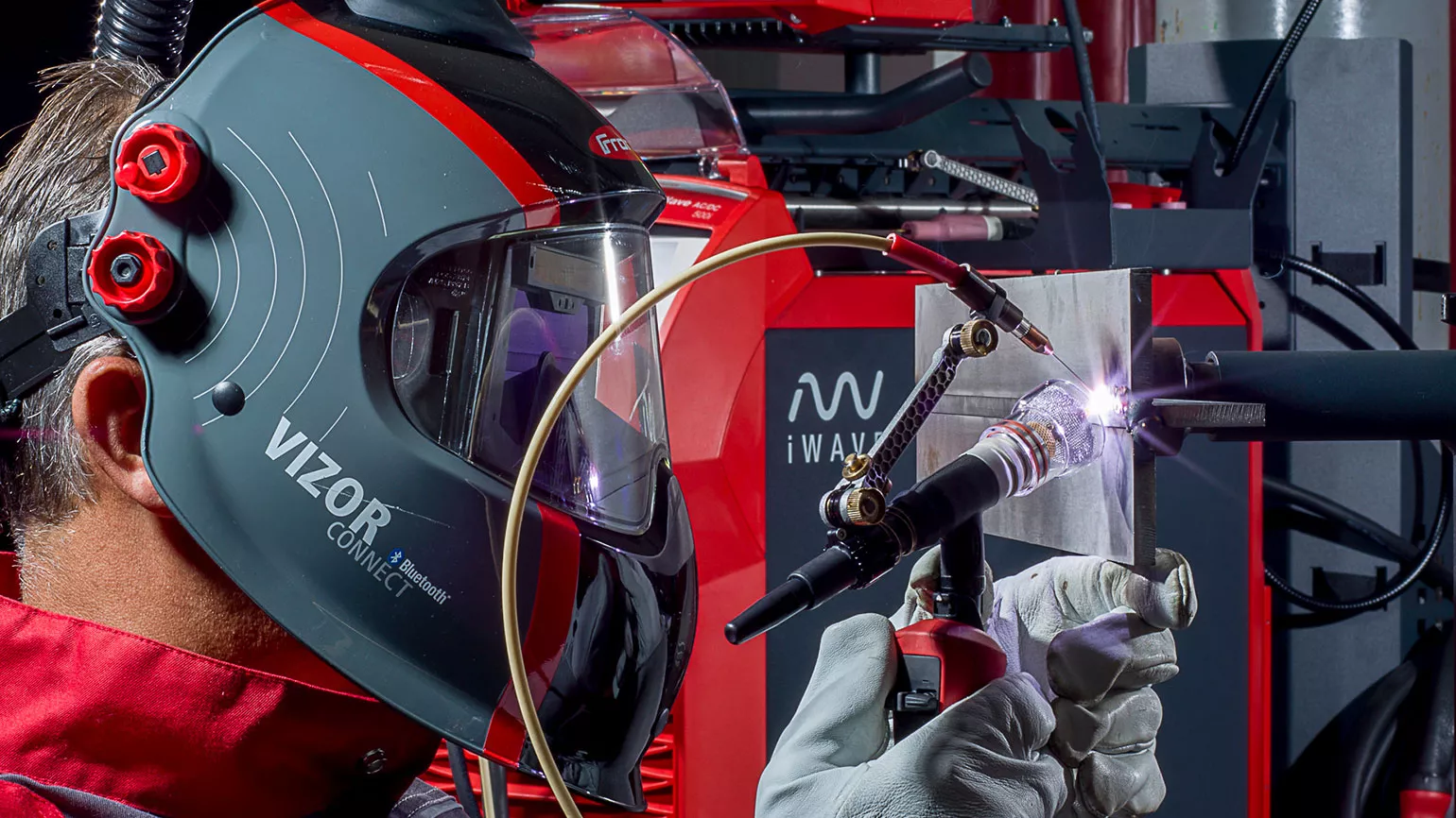

Bereit für Industrie 4.0
Full Connectivity: Kontaktlose Datenübertragung und Authentifizierung
Performanz für Industrie 4.0: iWave unterstützt die wichtigsten Kommunikationsstandards. Via Bluetooth können Sie Peripheriegeräte kabellos und schnell mit dem Schweißgerät verbinden – von Hightech-Schweißhelmen wie dem Vizor Connect bis hin zu Fernreglern. Per WLAN integrieren Sie Schweißgeräte direkt in Ihr Netzwerk und können so Firmware-Updates einfach durchführen.
NFC
Für User Management – beziehungsweise zum einfachen Sperren und Entsperren des Schweißsystems.
WLAN
Zur vollständigen Netzwerkfähigkeit – für Updates & Nutzung der Funktion Smart-Manager ohne Ethernet (Datendokumentation).
Bluetooth
Zur Verbindung von kabellosen Fernreglern und Bluetooth fähigen Schweißhelmen.
RC Pedal TIG
  • Zum Starten des Schweißprozesses und zur Regelung des Schweißstromes.
RC Panel Basic
  • Zum Einstellen von Schweiß- und Absenkstrom.
Vizor Connect
  • Durch Verbindung zum Schweißgerät wird bereits vor dem Zünden des Lichtbogens abgedunkelt.
Cloud-Speicher
  • Wizzard zur automatischen Ermittlung der Ausgangsparameter, Cloud-Speicher und drahtlose Übertragung an iWave Stromquelle
  • Parameter-Management – Speichern und Teilen von Parametern & Jobs mit dem inkludierten Cloud-Speicher

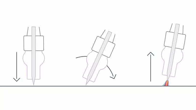

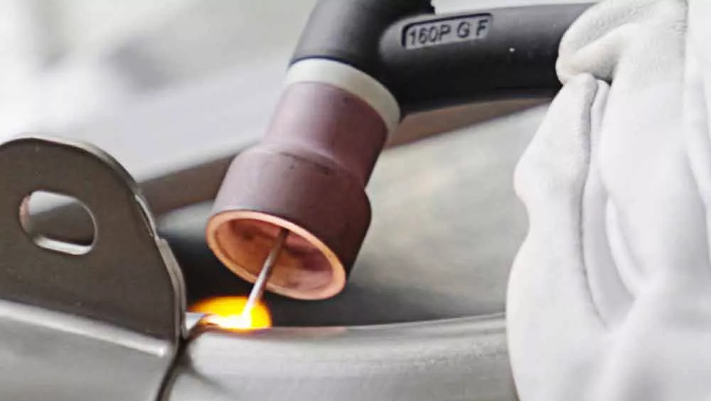

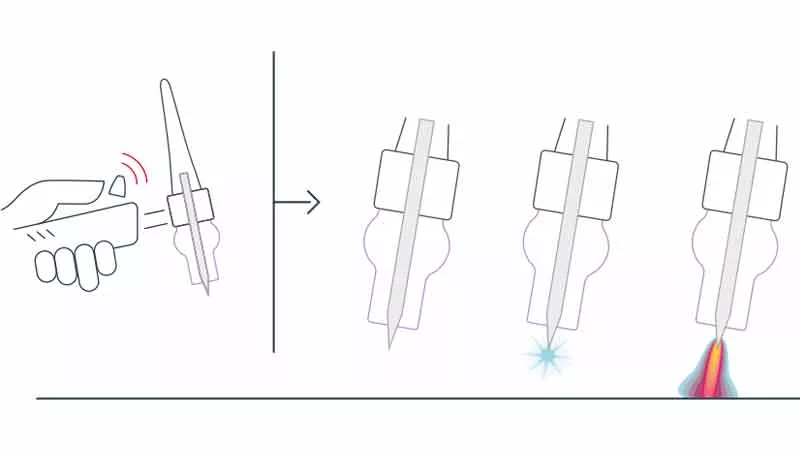

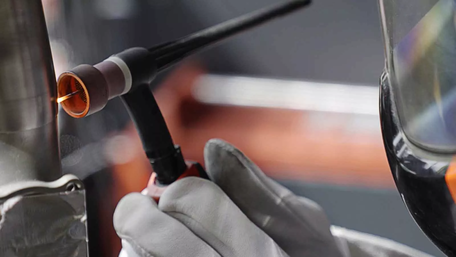

Cycle Tig
Für gezielte Wärmeeinbringung
WIG-Schweißen leichter gemacht: Möglich macht das die Funktion CycleTig. Sie basiert auf dem Prinzip des Intervallschweißens und bietet zusätzliche Einstellmöglichkeiten und neue Parameterkombinationen für bessere Schweiß-Resultate.
  • Ausgezeichnete Schweißnahtoptik
    Realisiert mit der Funktion TACKING
  • Gezielter Wärmeeintrag
    Ideal für Dünnblechschweißungen und Kantenauftragungen
  • Einfache Kontrolle des Schmelzbades
    Kein Durchbrennen – auch nicht bei Eck- und Stumpfnähten
  • Weniger Anlassfarben
    Für sensible Einsatzorte
  • Einfache Handhabung
    Für saubere Schweißnähte

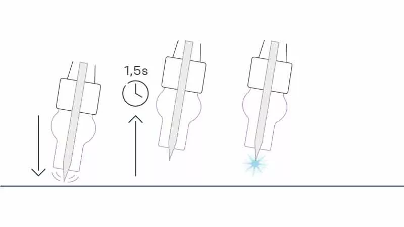

Tacking
Einfaches, schnelles Heften
Bis zu 50 % Zeitersparnis beim Heften von Werkstoffen
Bei der Funktion TACKING wird das Schmelzbad zu Beginn kurz in Schwingung versetzt. Ihre Bauteile heften Sie dadurch in einem Arbeitsschritt, da das Material der beiden Kanten schön ineinanderfließt - ohne diese abzubrennen. An den Heftstellen entstehen dabei kaum oder keine Anlauffarben. Zudem ist kein Zusatzmaterial notwendig – selbst bei kleinen Spalten bis zu 1,5 Millimetern.

Warnung bei Elektrodenüberlastung
  • Überwachung und Hinweis bei DC und AC/DC
  • Berücksichtigt auch AC Stromoffset & Balance
