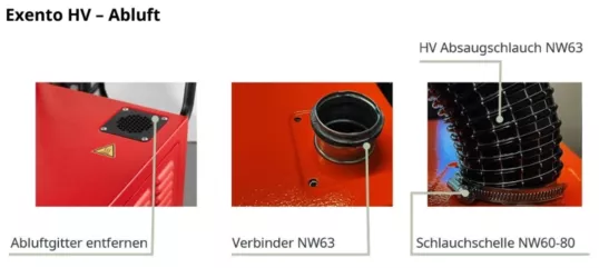

Wählen Sie für solche Abluftlösungen die 3-Phasen-Konfiguration des Exento HighVac. So können ausreichende Kapazitätsreserven gewährleistet werden, wenn sich der Filter allmählich sättigt. Für weitere Informationen wenden Sie sich bitte an Ihren Fronius Berater im Technical Competence Center (TCC). Wir unterstützen Sie gerne bei der Einrichtung.

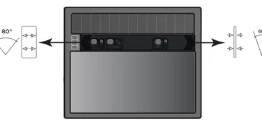

Der Sensorschieber kann auf zwei unterschiedliche Positionen gesetzt werden. Je nach Position wird der Winkel zur Erkennung von Umgebungslicht vermindert oder vergrößert.
 Sensorschieber Helm  Positionen

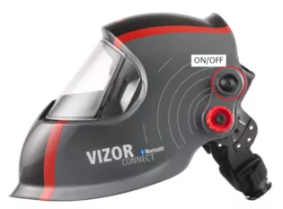

Der Grind-Mode-Knopf dient als On/Off Schalter für den Connect-Modus.
Einstellungen Schutzhelm
In der Off-Stellung funktioniert der Schweißhelm konventionell (keine LED-Anzeige).
In der On-Stellung reagiert der Schweißhelm per Drahtlos-Steuerung über das Schweißgerät (nach erfolgreichem Pairing leuchtet die blaue LED-Anzeige durchgehend).
Pairing ist mit folgenden Systemen möglich:
  • TPS 320i C / TPS 320i / TPS 400i / TPS 500i / TPS 600i ab Seriennummer 29200502 und 4,067,101 NFC/BLE/WIFI24 Inside (Firmware Version 2.0.1)
  • MW 230i / TT 230i ab Serienstart (Firmware Version 1.5.0)
  • iWave Serie
