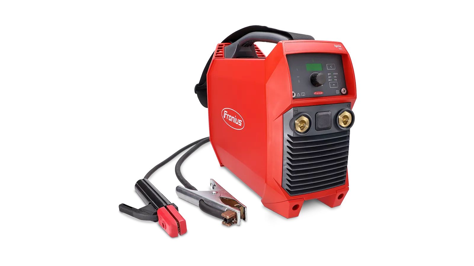

Ignis
Technische Daten
Allgemeine Daten
Schweißstrom minimal10 A
Schweissstrom maximal180 A
Arbeitsspannungsbereich min.20,4 V
Leerlauf-Spannung101 V
Abmessung / Länge435 mm
Abmessung / Breite160 mm
Abmessung / Höhe310 mm
Gewicht8,8 kg
SchutzartIP23
Länge Netzkabel2500 mm
