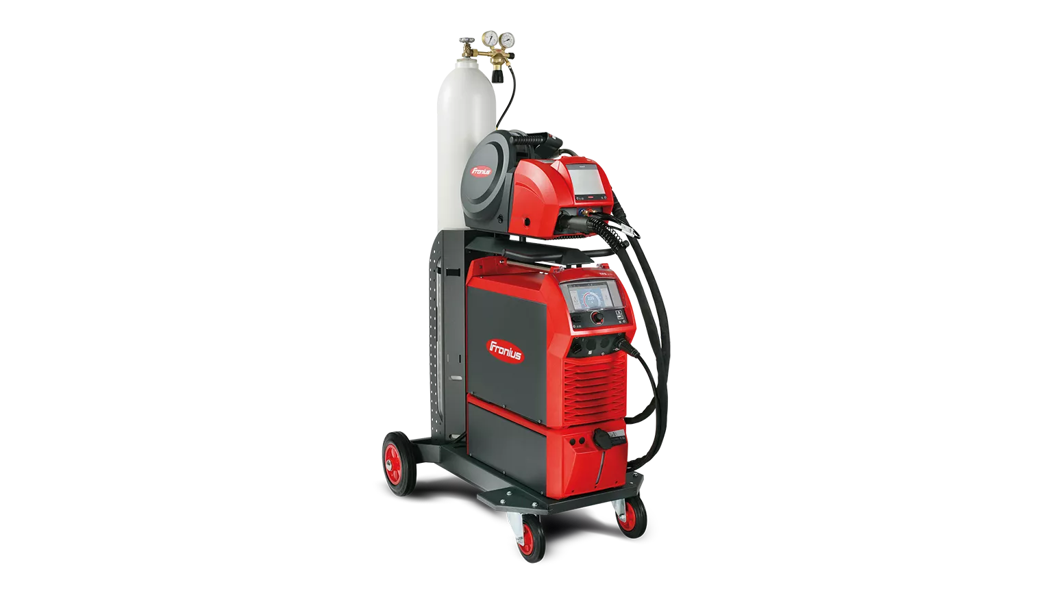

TPS/i
Technische Daten
Allgemeine Daten
| Netzspannung | 3x 200-230V / 3x 380-460V |
| Netzfrequenz | 50-60Hz |
| Schweißstrom minimal | 3 A |
| Schweissstrom maximal | 400 A |
| Schweißstrom / Einschaltdauer [10min/40°C] | 400A / 40% |
| Schweißstrom / Einschaltdauer [10min/40°C] | 360A / 60% |
| Schweißstrom / Einschaltdauer [10min/40°C] | 320A / 100% |
| Leerlauf-Spannung | 67 V |
| Abmessung / Länge | 706 mm |
| Abmessung / Breite | 300 mm |
| Abmessung / Höhe | 510 mm |
| Gewicht | 47,1 kg |
| Schutzart | IP23 |
Technische Daten
| Netzabsicherung | 35A |
