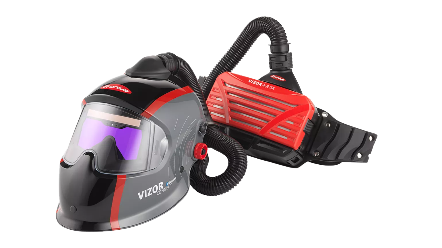

Technische Daten
Allgemeine Daten
| Abmessung / Länge | 500 mm |
| Abmessung / Breite | 400 mm |
| Abmessung / Höhe | 310 mm |
| Schutzstufe | 2,5/7-12 (man.) bzw. 2,5/5-12 (auto) |
| Maximaler Luftstrom / Frischluftversorgung | Level 1: min. 170 nl/min Level 2: min. 210 nl/min Level 3: min. 240 nl/min |
| Umschaltzeit / Abdunkeln | 0,1 ms |
| Umschaltzeit / Aufhellen | 0,1s-2,0 s |
| Kassettenabmessung [LxBxH] | 58x125mm |
Ergonomie+
- Um der Arbeitsergonomie gerecht zu werden, ist zusätzlich zum Atemschutzsystem einen 4-Punkt Ergo Schultertragegurt erhältlich
- Dieser entlastet den Anwender, und das Gewicht ist insgesamt gleichmäßiger über den Oberkörper verteilt
- 4-Punkt Schultertragesystem für ausgewogene Gewichtsverteilung!
