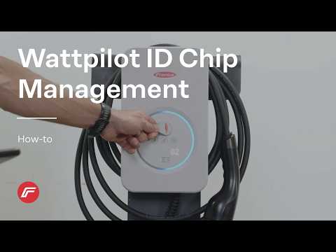

RFID steht für Radio Frequency Identification. Mit diesen ID-Chips können Sie sich am Gerät authentifizieren und den Wattpilot freischalten. Die Authentifizierung ist vor allem dann wichtig, wenn der Wattpilot an einem öffentlich zugänglichen Ort wie einer Tiefgarage installiert ist.
Es können mehrere ID-Chips für einen Wattpilot verwendet werden. So können mehrere Personen am selben Gerät laden, wobei die Energiemengen separat aufgezeichnet werden. Zusätzlich kann ein ID-Chip für mehrere Wattpiloten genutzt werden, er muss jedoch bei jedem Gerät extra angelernt werden.
Darüber hinaus lassen sich die geladene Energiemenge in kWh und die Ladezeit pro RFID-Chip für jeden Ladevorgang erfassen. Die Daten können als CSV-Datei exportiert werden, wodurch auch eine Verrechnung nach Ladezeit möglich ist.
How-To Video: Wattpilot ID Chip Management
