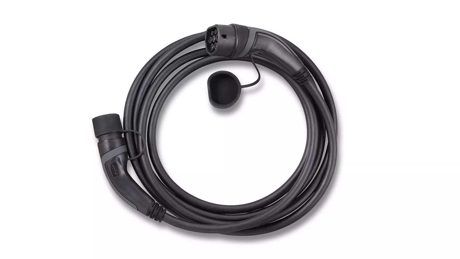

Je nach Wunsch können Sie zwischen verschiedenen Zubehör-Komponenten für den Wattpilot Go und Wattpilot Home wählen. Das Angebot reicht von Adaptersets über Montagehalterungen bis zu zusätzlichen ID-Chips.
Mit dem Typ 2 Kabel von Fronius kann Ihr Elektrofahrzeug mit einer Ladestation verbunden werden. Egal ob Sie daheim laden, oder unterwegs – mit dem Typ 2 Kabel sind sie immer flexibel und können Ihr Fahrzeug überall laden!

| Gewicht | 3,37 kg |
| Nominale Nennspannung U/U0 (450/750V,...) | 480V |
| Prüfzertifikat / Prüfzeichen (VDE, SEV,...) | CE |
| Leitungstyp (H01N2D, Twin Flex) | H07BZ5-F 5x6mm²+2x0,5mm² |
| Kabellänge | 5 m |
| Nennstrom | 32 A |
| maximaler Ladestrom des Ladesteckers/Ladeklemme lt. Datenblatt | 32 A |
| Maximale Ladeleistung | 22 kW (3-phasig) / 7,36 kW (1-phasig) |
| Leitungsquerschnitt | 6 mm² |
