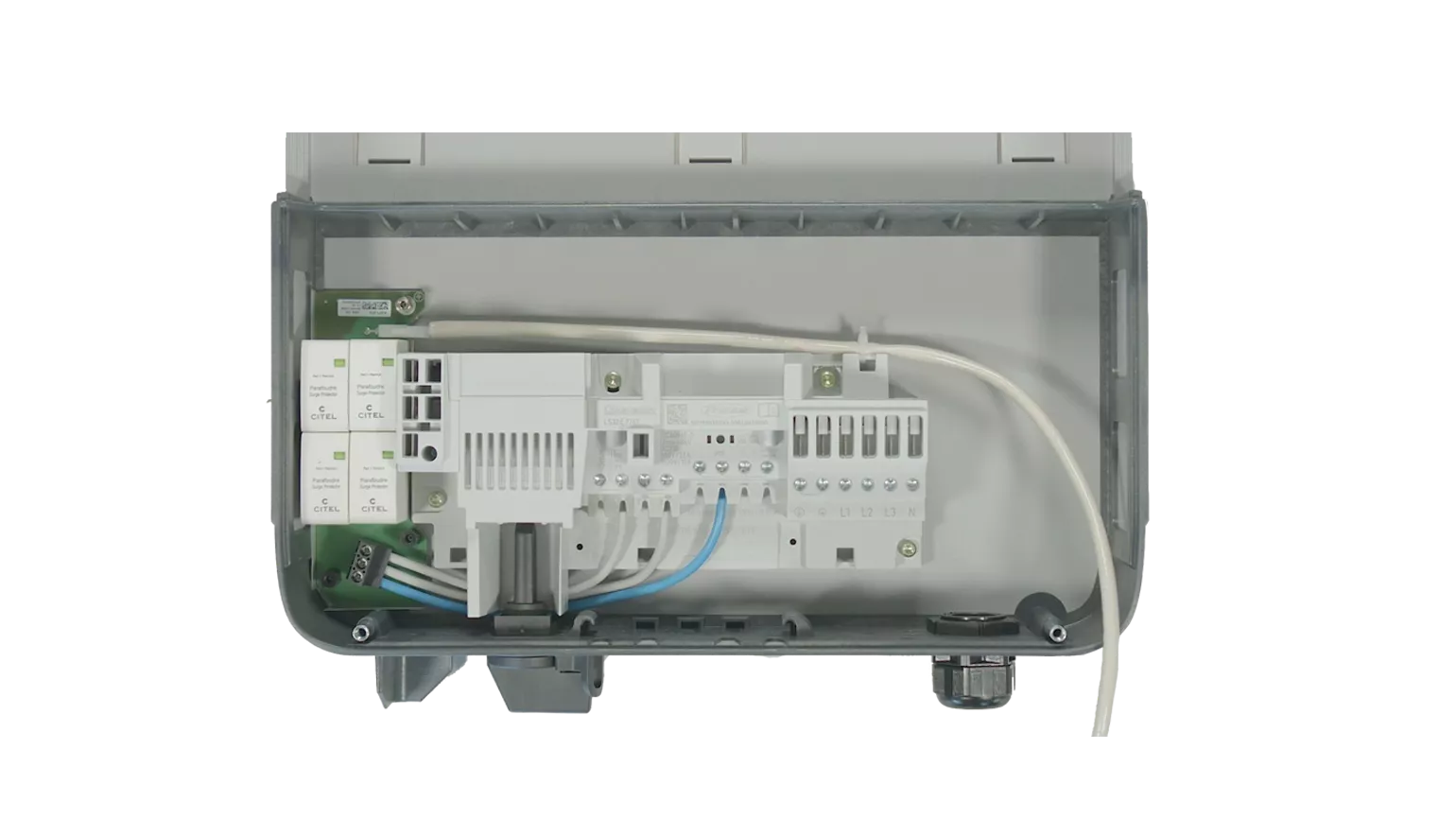

Der Überspannungsschutz Typ 1+2 für direkten und indirekten Blitzeinschlag, ist zum Einsatz mit den Wechselrichtern Fronius Symo 3.0 - 8.2*, Fronius Primo 3.0 - 8.2* und Fronius Symo Hybrid* geeignet und erfüllt damit die Normenforderung nach Einbau eines DC-Überspannungsschutzes nahe des Wechselrichters ***.

* Bitte beachten Sie dass der Einbau des Überspannungsschutzes
erst ab folgenden Seriennummern möglich ist:
Fronius Primo:
30408866
Fonius Symo:
30408866
Fronius Symo
Hybrid: 30408866
***Die DIN VDE 0100-712 fordert seit April 2019 die Installation
eines DC-Überspannungsschutz für Photovoltaik-Anlagen.
In der DIN VDE Anhang ZB Abschnitt 712.534 DE wird gefordert,
dass die Überspannungs-Schutzeinrichtungen auf der
DC-Seite möglichst nahe am Wechselrichter anzubringen sind.
Mit dem Einbau des Überspannungsschutzes DC SPD 8.2 Typ 1+2 M
wird diese Normenforderung erfüllt.
