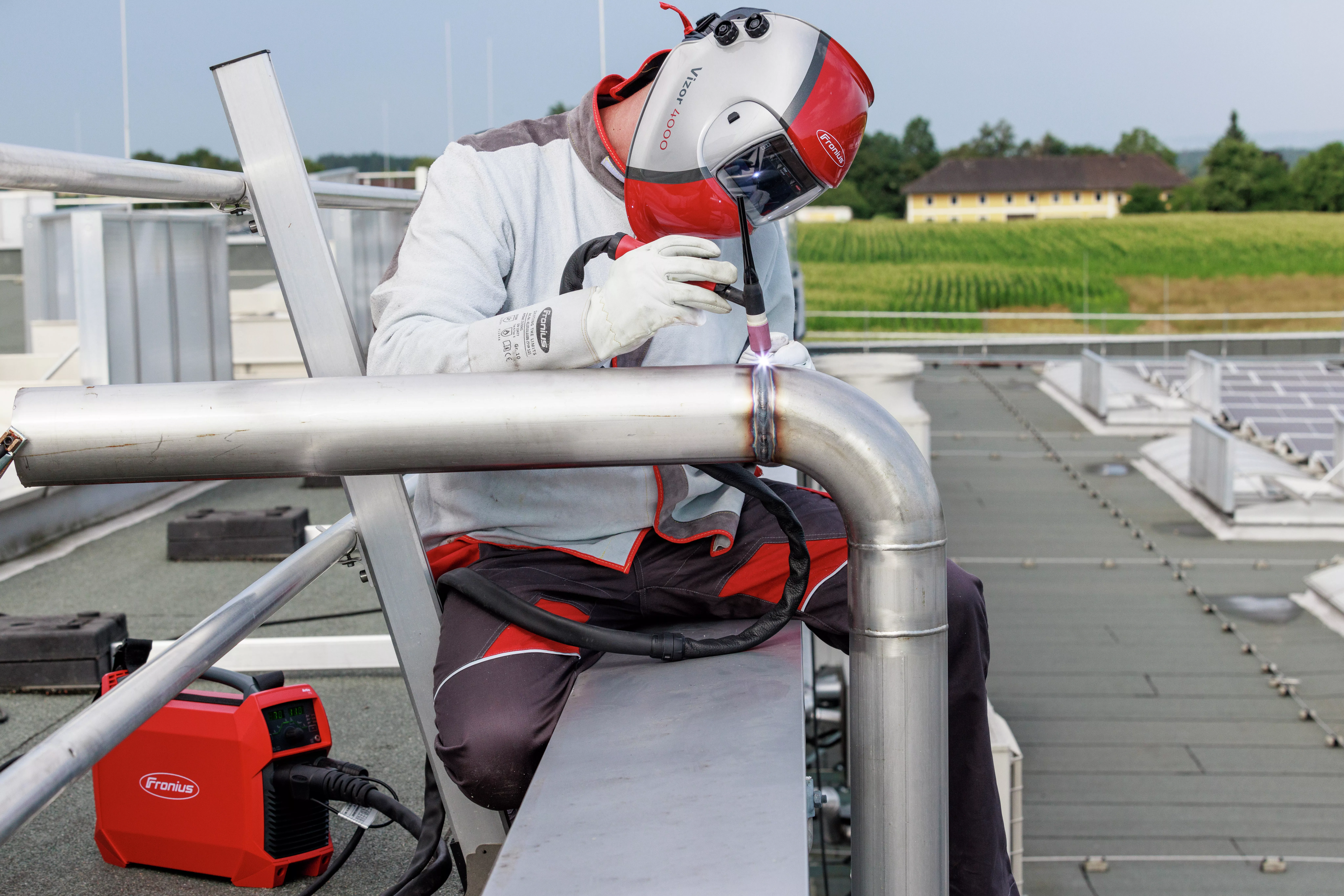

Mann mit Fronius Artis 170 Schweißgerät
Herausforderung beim Edelstahl-Schweißen
Edelstahl zählt zu den anspruchsvollsten Werkstoffen in der Schweißtechnik. Die unterschiedlichen Anforderungen an Korrosionsbeständigkeit, Zähigkeit und Hochtemperaturbelastbarkeit haben eine Vielzahl an Legierungen hervorgebracht. Diese Eigenschaften sollen auch nach dem Schweißen als positiven Eigenschaft beibehalten sollte.

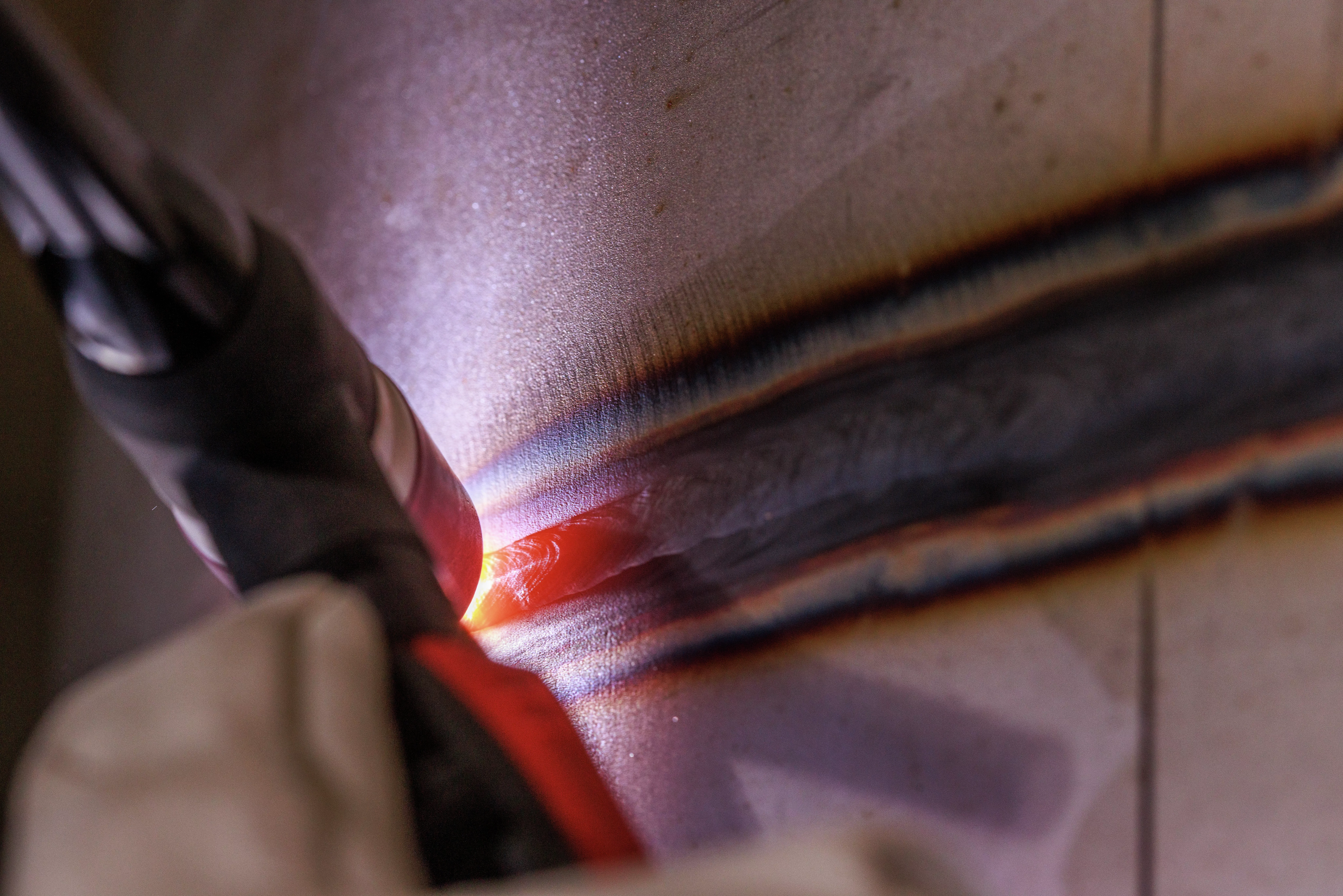

WIG-Schweißen von zwei Seiten

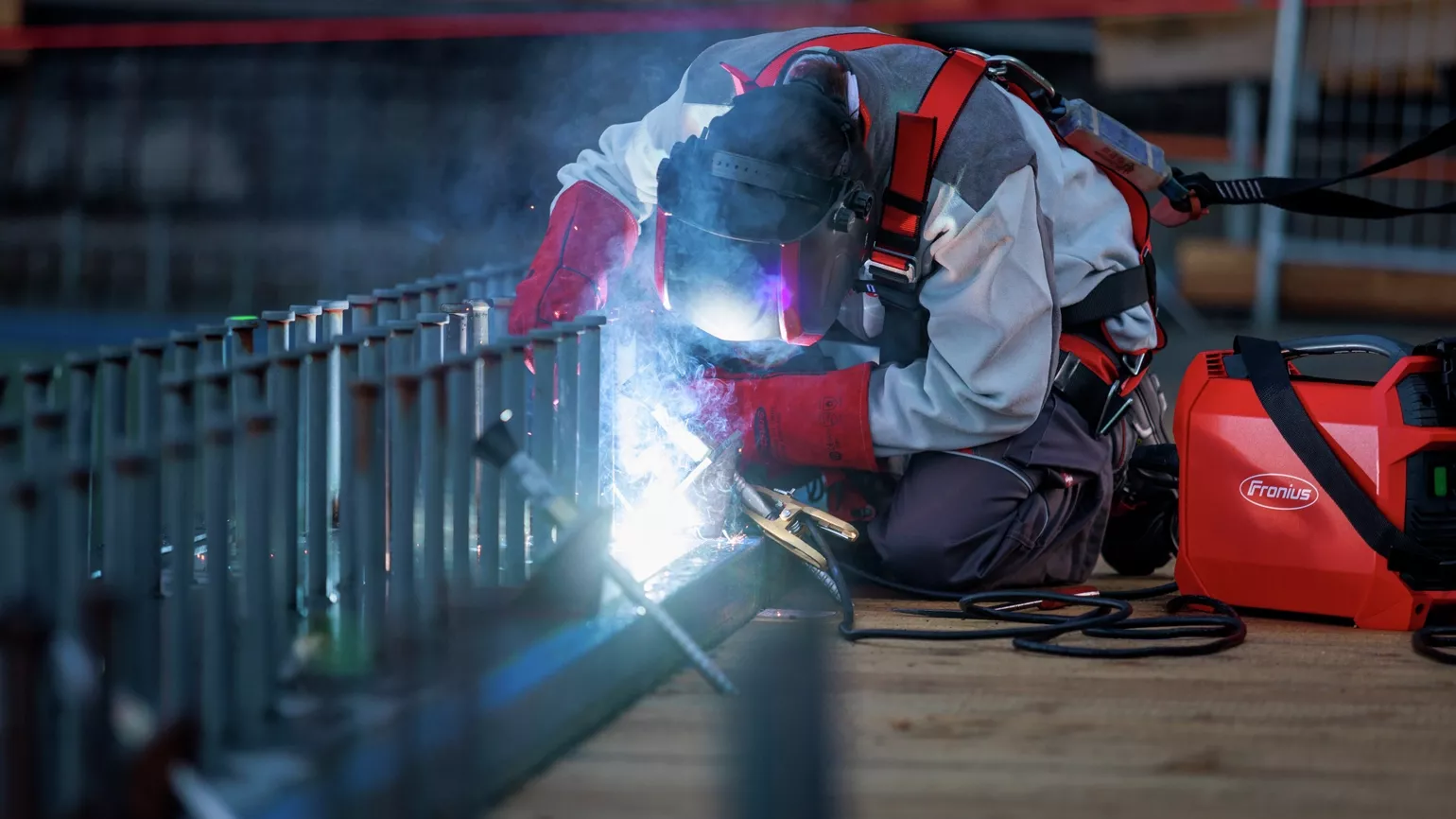

Schweißen mit Fronius Schweißgerät Artis

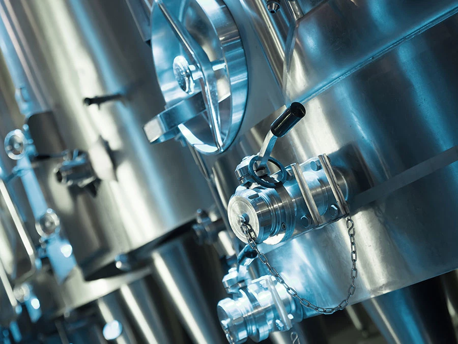

Austenitische CrNi-Stähle
Diese Stähle werden auch Chrom-Nickel-Stähle (CrNi-Stähle) genannt und verfügen über einen Nickel-Gehalt von mehr als 8 %.  Sie zeichnen sich durch gute mechanische Eigenschaften aus, sind korrosions- und säurebeständig und lassen sich leicht verarbeiten. Zum Einsatz kommen sie vor allem in aggressiven Umgebungsbedingungen – etwa in der Chemie- oder Lebensmittelindustrie.
Austenitische Stähle

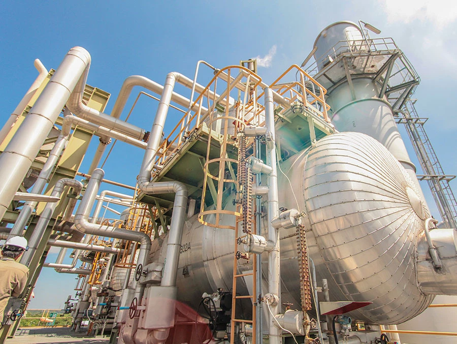

Ferritisch-austenitische rostfreie Stähle (Duplexstahl)
Wegen ihrer beiden Gefügebestandteile Ferrit und Austenit werden diese Edelstähle auch oft als Duplexstähle bezeichnet. Sie vereinen zwei besonders gute Eigenschaften: eine höhere Festigkeit als rostfreier Chrom-Nickel-Stahl und eine höhere Dehnbarkeit und Verformbarkeit als rostfreier Chromstahl. Aufgrund seiner hohen Beständigkeit gegen Flächenkorrosion wird Duplexstahl vor allem in der chemischen und petrochemischen Industrie sowie in der Offshore-Technik eingesetzt.
Ferritisch-austenitische Stähle

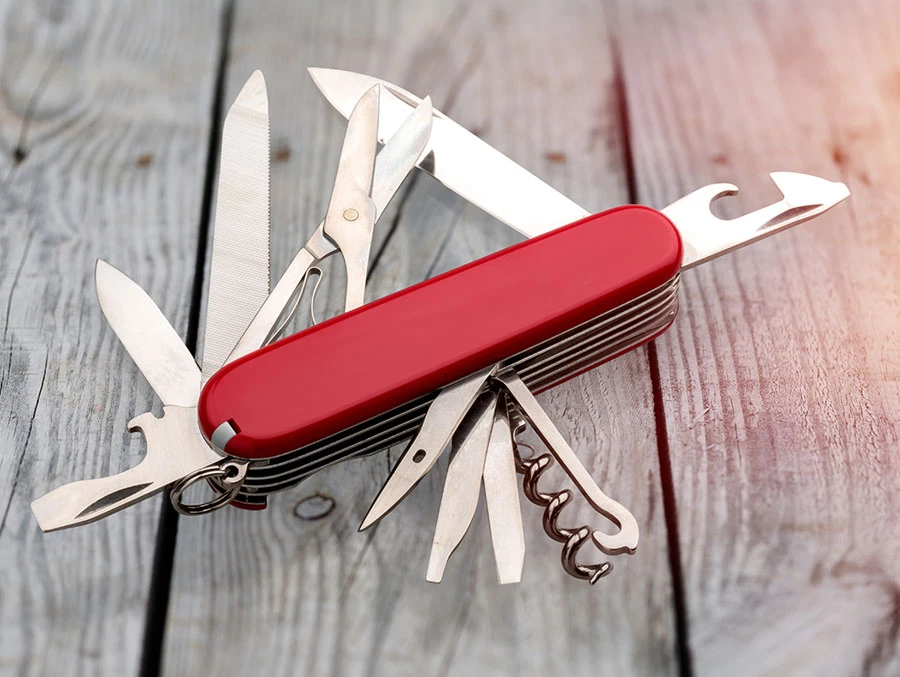

Martensitisch rostfreie Stähle
Diese Edelstähle haben einen Chromgehalt von 12–18 % und einen Kohlenstoffgehalt von über 0,1 %. Sie lassen sich durch Erwärmen und schnelles Abkühlen härten und erreichen dadurch eine hohe Festigkeit, die mit steigendem Kohlenstoffgehalt zunimmt. Zum Einsatz kommen sie etwa bei der Herstellung von Rasierklingen, Messern und Scheren. Sie sind allerdings weniger korrosionsbeständig als austenitische CrNi-Stähle.
Martensitische Stähle
