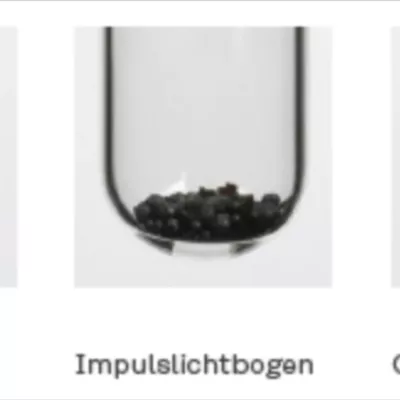

  • 99 % weniger Spritzer*
  • 33 % geringere Wärmeeinbringung verringert den Verzug
  • Perfekte Zündung (SFI - Spatter-free Ignition)

Schweißen muss nicht unweigerlich Schweißspritzer mit sich bringen – und somit zu Nacharbeit führen. Die Drahtrückbewegung des CMT-Prozesses unterstützt die Tropfenablöse während des Kurzschlusses. Dieser geschieht dadurch kontrolliert und der Strom wird gering gehalten. Das Resultat: ein nahezu spritzerfreier Werkstoffübergang.

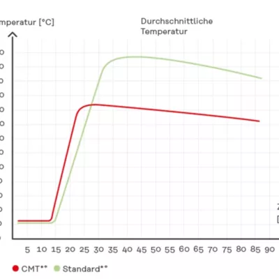

Wärmeeinbringung auf niedrigstem Niveau: Sobald der Kurzschluss erfolgt, wird beim CMT-Prozess der Draht wieder zurückgezogen. Dadurch bringt der Lichtbogen nur sehr kurz Wärme ein.
Das Ergebnis: CMT ermöglicht eine kontinuierliche Regulierung des Wärmeeintrags von kalt nach heiß. Außerdem sind höhere Schweißgeschwindigkeiten sowie ein breiterer Anwendungsbereich* bei maximaler Schweißqualität möglich.
weniger Wärmeeinbringung

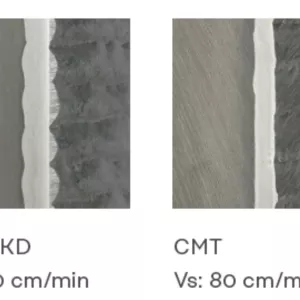

Mit CMT kann die doppelte Schweißgeschwindigkeit bei ausreichendem Einbrand erreicht werden. Ermöglicht wird dies durch die hoch dynamische Drahtfördereinheit Robacta CMT Drive.
Root Standard
Ergebnis mit Standard-Kurzlichtbogen**
Root CMT
Ergebnis mit CMT bei 2-facher Geschwindigkeit**

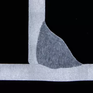

CMT Cladding - 75 % weniger Aufmischung von Grund- und Zusatzmaterial
Beim konventionellen Auftragschweißen schmilzt der Lichtbogen den Grundwerkstoff relativ stark auf. Aufmischung sowie die Vermischung mit dem Schweißzusatzwerkstoff reduzieren die Heißgas-Korrosionsbeständigkeit der aufgetragenen Schicht. Hingegen werden beim CMT-Verfahren durch den geringeren Wärmeeintrag die Grundwerkstoffe weniger stark aufgeschmolzen. Dadurch vermischen sich Basis- und Auftragwerkstoff metallurgisch um bis zu 75 % weniger – das spart Kosten beim Auftragschweißen.

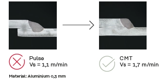

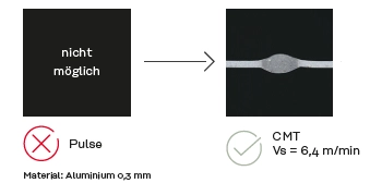

Dünnblech-Schweißungen (≤ 1 mm) von Aluminiumblechen sind möglich. Dabei erlaubt der geringe Wärmeeintrag des Verfahrens den Verzicht auf eine Badstütze,ohne dass die Schweißnaht durchfallen würde.

Ergebnisse +50 % höhere Schweißgeschwindigkeit
CMT ermöglicht höhere Schweißgeschwindigkeiten auf Aluminium-Dünnstblechverbindungen
