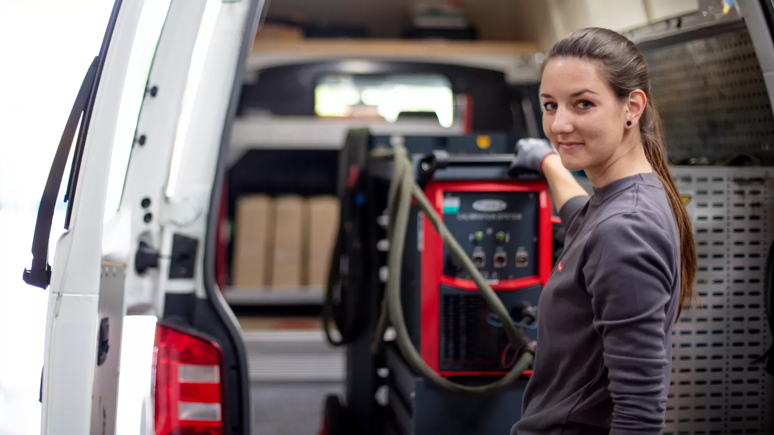

Fronius Schweißgerät wird von einer Mitarbeiterin gewartet
