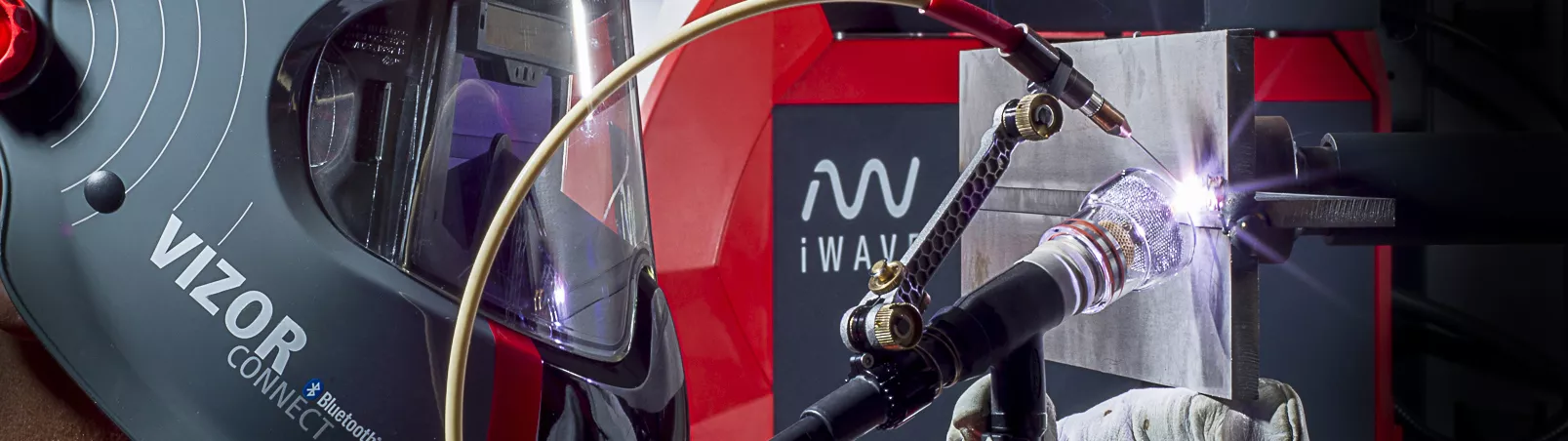

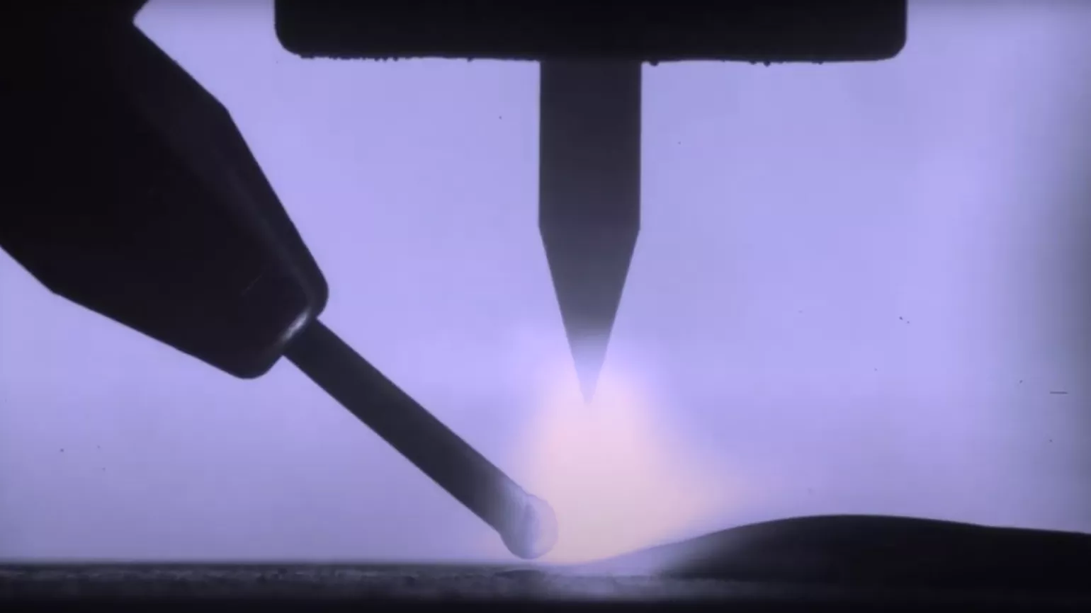

Aktive Drahtregelung beim WIG-Kaltdrahtschweißen

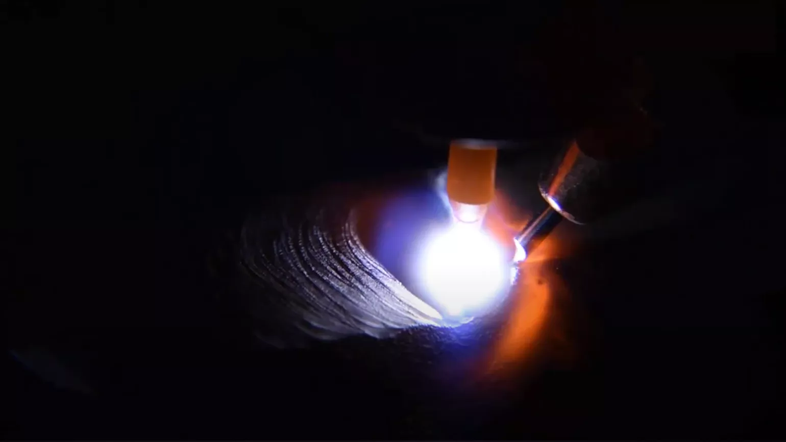

Der Innovationsvorsprung von Fronius TIG DynamicWire im Vergleich zu der herkömmlichen kontinuierlichen Drahtförderung bei Kaltdrahtsystemen liegt in der automatischen Selbstregelung.
Die Stromquelle passt die Drahtvorschubgeschwindigkeit aktiv an das Schweißverhalten, die Brennerposition und die aktuellen Gegebenheiten an.
Perfekte WIG-Schweißnähte
Sogar Bauteiltoleranzen bis zu 30 % gleicht das System automatisch aus. Das Ergebnis: stets perfekte Schweißnähte. Bestehende iWave-Kaltdrahtsysteme können einfach mittels Softwarefreischaltung mit dem patentierten Welding Package TIG DynamicWire aufgerüstet werden.

Richtige Drahtvorschubgeschwindigkeit
Die dynamische Drahtzuführung passt die Drahtvorschubgeschwindigkeit automatisch den aktuellen Gegebenheiten an. So steht immer die optimale Drahtmenge zur Verfügung – ganz ohne manuelles Anpassen.

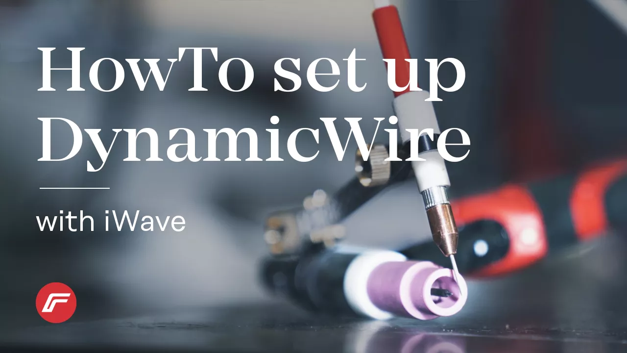

Zum Video

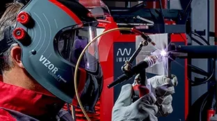

DynamicPen für maximale Freiheit
Perfekte Schweißnähte dank dynamischer Drahtzuführung
Setzen Sie mit dem DynamicPen auf das entkoppelte Kaltdraht-Zuführungssystem und gestalten Sie Ihre WIG-Schweißarbeiten noch effizienter, präziser und flexibler.
Icon Daumen hoch
Effiziente Drahtführung & komfortables Handling
  • Schlankes und ergonomisches Design für komfortable Handhabung
  • Automatische Drahtregelung mit Spannungsmessung
  • Unterbrechungsfreies Schweißen, ohne abzusetzen für maximale Schweißnahtlängen
Icon Drahtkontrolle
Präzise Drahtkontrolle & optimale Zugänglichkeit
  • Manuelle und exakte Positionierung des Drahtes
  • Automatischer Drahtstopp bei Berührung des Grundmaterials
  • Beste Zugänglichkeit zu Bauteilen und ideal für Engspaltanwendungen
Icon Zahnrad
Flexibler Einsatz & hohe Leistungsfähigkeit
  • Für anspruchsvolle Schweißpositionen wie Überkopfarbeiten
  • Einfacher Wechsel von Standard KD-Zuführung auf den DynamicPen
  • Auch geeignet für größere Drahtdurchmesser (bis 1,6 mm)

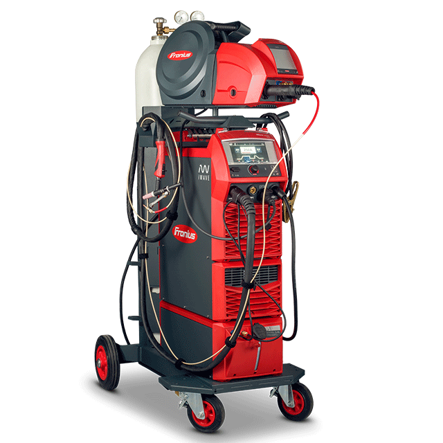

iWave: das intelligente WIG-Schweißgerät
Höchste Qualität – bei jeder Schweißnaht und bei jedem Material: durch gezielte Wärmeeinbringung und einer verbesserten Zündfunktion bietet Ihnen iWave maximale Kontrolle über Ihren Lichtbogen und deutlich verringerte Zündverzögerungen.

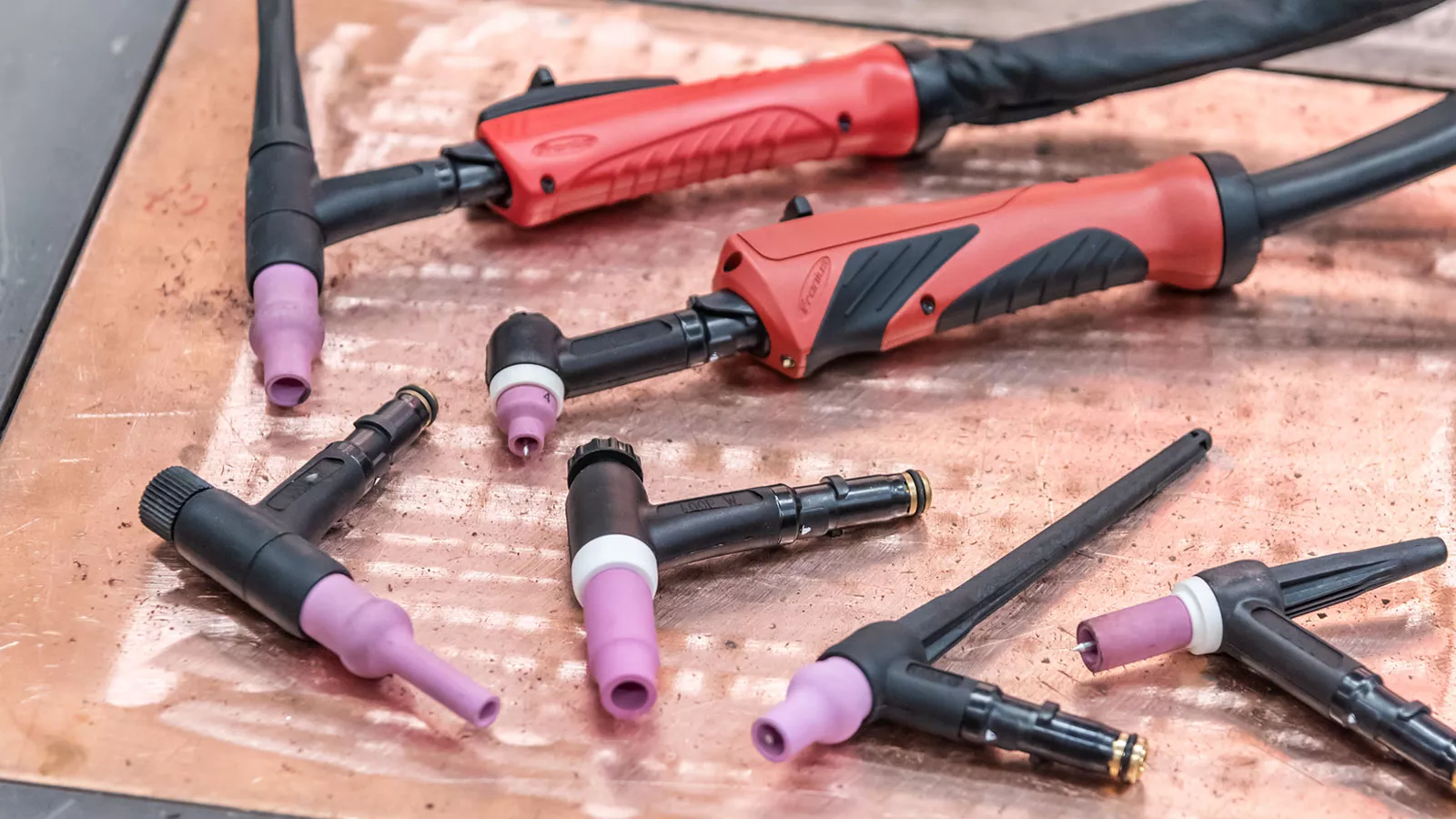

WIG-Schweißbrenner für manuelle Anwendungen
Die neuen WIG-Schweißbrenner lassen sich individuell anpassen – abgestimmt sowohl auf persönliche Präferenzen des Schweißers als auch auf die jeweilige Anwendung. Der modulare Aufbau der Schweißbrenner bietet nachhaltig und kostengünstig vielfältige Optionen.
