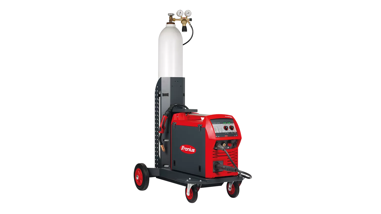

TransSteel Compact
Egal welche Schweißaufgabe - MIG/MAG, WIG Elektrodenschweißen mit nur einem Gerät.
Ob Baustelle oder Werkstatt, vom landwirtschaftlichen Betrieb bis zum metallverarbeitenden Gewerbe – im Montage-, Reparatur- und Instandhaltungseinsatz beherrscht die TransSteel Multiprozess-Geräteserie die Verfahren MIG/MAG, WIG, und Elektrodenschweißen auf jeweils professionellem Niveau.
Die TransSteel 3500 Compact ist das stärkste Multiprozess Schweißgerät der TransSteel-Serie. Unabhängig vom Schweißprozess stehen dem Schweißer ganze 350A mit 40% Einschaltdauer zur Verfügung. Darüber hinaus ist für diesen Leistungsbereich eine optionale Wasserkühlung möglich.

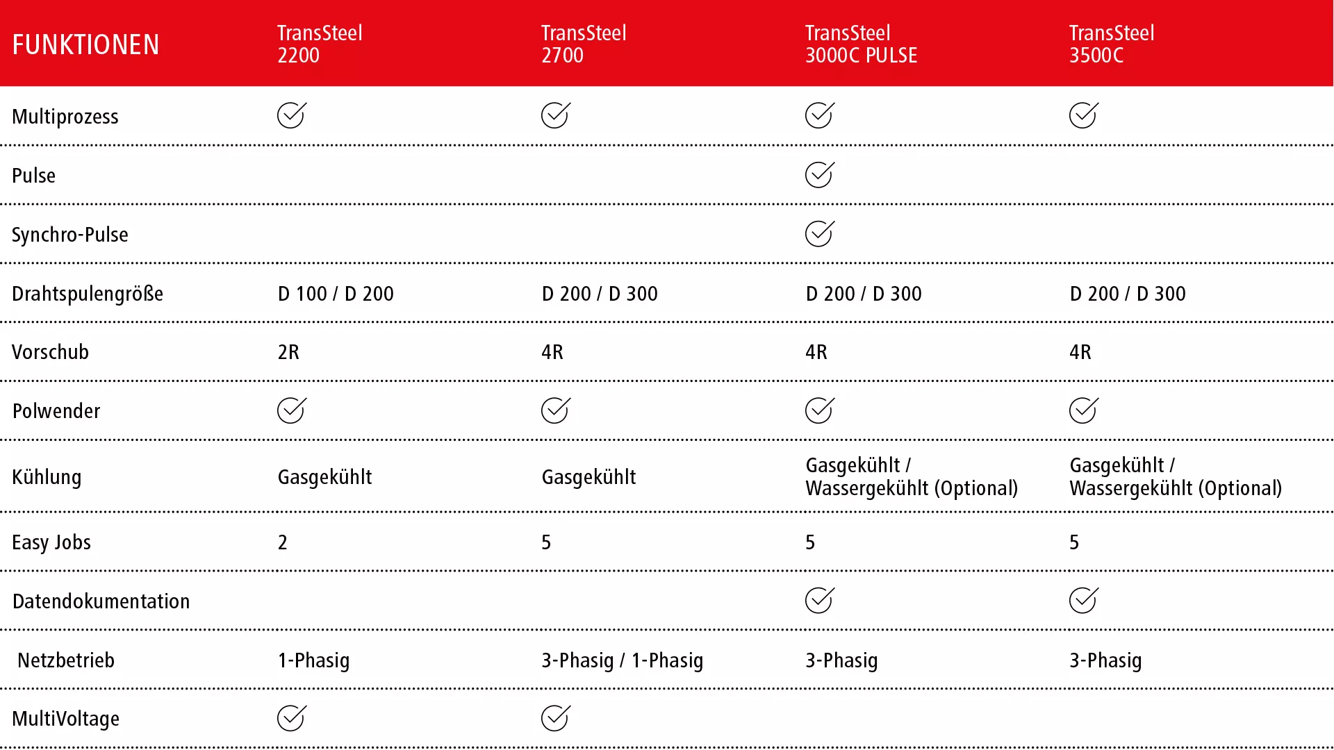

Die TransSteel Multiprozess Serie
Keine Kompromisse. TransSteel Multiprozess.
Ein Gerät – alle manuellen Schweißanwendungen
MIG/MAG, WIG und Elektrodenschweißen in einem Gerät vereint macht die Anschaffung von anderen Schweißgeräten überflüssig. Hinsichtlich der Schweißperformance des jeweiligen Prozesses ist im Vergleich zu Singleprozess-Geräten kein Unterschied festzustellen.
118 Kennlinien*
/ Stahl, CrNi, AlMg, AlSi, Metal Cored, Rutil FCW, Basic FCW, selbst schützende Drähte
/ 0,8 – 1,2mm Drahtdurchmesser
/ Acht unterschiedliche Gasgemische
