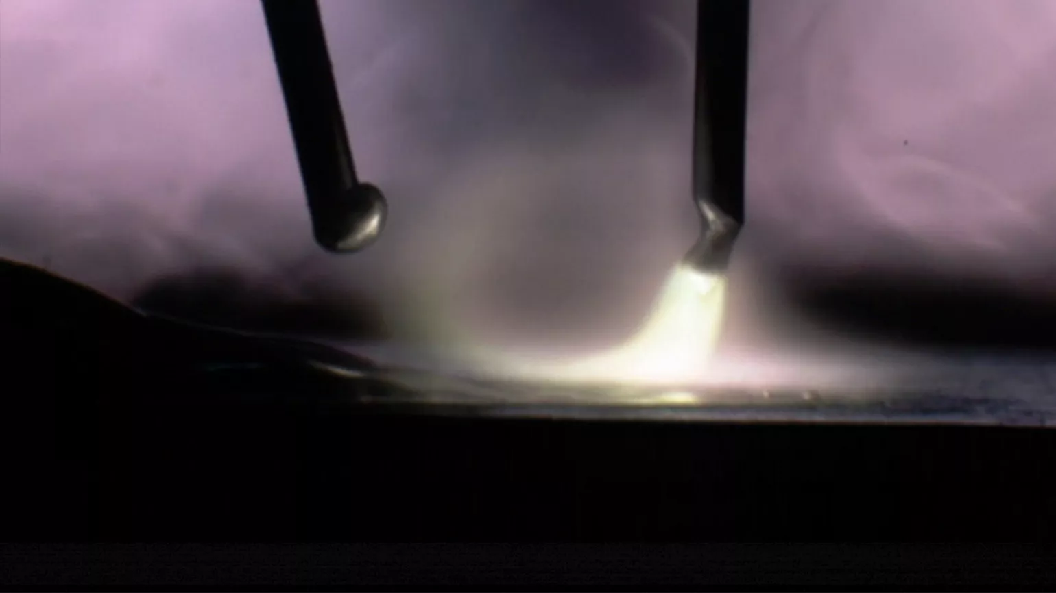

Mit CMT Twin kombiniert Fronius zwei unabhängig arbeitende Lichtbogenschweißverfahren in einem Prozess. Die neue Zweidrahtlösung erlaubt es Anwendern, zwei Cold-Metal-Transfer-Prozesse (CMT) oder eine Kombination aus einem CMT-Prozess und einem MSG-Pulsschweißprozess in einem System zu nutzen. Der Aufbau basiert auf zwei Stromquellen, einem Brenner und zwei voneinander isolierten Kontaktrohren. Diese innovative Prozesstechnologie sorgt für einen extrem stabilen Lichtbogen vom Schweißstart bis zum Füllen des Endkraters. Dadurch wird es möglich, dünne Bleche mit hoher Geschwindigkeit und wenig Spritzern sowie tiefem Einbrand und optimiertem Nahtausfließen zu verschweißen.
Zahlreiche Vorteile für den Anwender
  • Das Verfahren ermöglicht nicht nur ein spritzerarmes Schweißergebnis aufgrund der perfekten Tropfenablöse des CMT-Prozesses, sondern auch doppelt so schnelle Schweißgeschwindigkeiten oder doppelt so hohe Abschmelzleistungen – je nach Anforderungen. CMT Twin bietet ein enormes Potential für das Schweißen auf Stahl mit CO2-Schutzglas. Auch alle anderen Materialien lass sich mit CMT Twin hervorragend fügen.
  • CMT Twin schafft perfekt abgestimmte Kennlinien für jede Anwendung. Sehr dicke Materialien lassen sich zum Beispiel sehr gut mit der Kennlinie „Heavy Duty" schweißen
  • CMT Twin Speed eignet sich hervorragend für Dünnbleche sowie für sehr hohe Schweißgeschwindigkeiten
  • Der äußerst robuste Hochleistungsbrenner Twin Compact Pro ermöglicht gute Zugänglichkeit zu den Bauteilen. Darüber hinaus gibt es für jede Anwendung optimal abgestimmte Brenner-Pakete. Wassergekühlt und mit zwei voneinander isolierten Elektroden kompakt konstruiert, ermöglicht er einen optimalen Zugang zum Bauteil
  • Der Drahtvorschub VR 1550 sorgt mit einem Vier-Rollen-Antrieb für einen präzisen und reibungslosen Transport des Zusatzwerkstoffs
  • Die Anordnung der beiden Antriebsmotoren bietet aufgrund der speziell für CMT Twin entwickelten Brennerhalterung sehr geringe Störkonturen
  • CMT Twin ist für automatisierte und Roboteranwendungen ausgelegt
