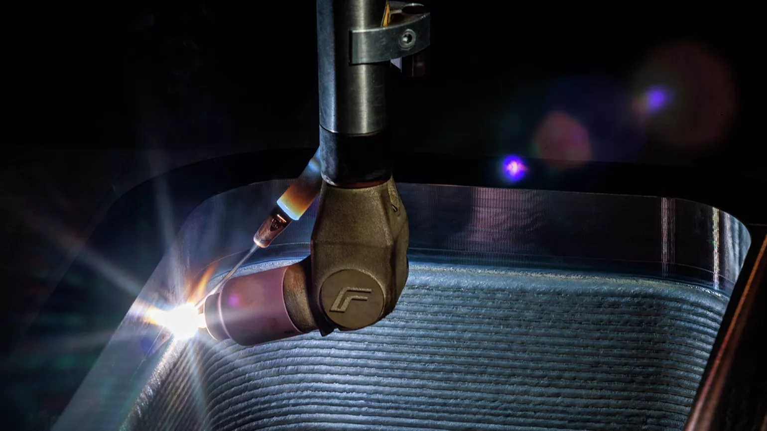

Ultraschnelles Auftragschweißen - SpeedClad 2.0
Zum Kamerasystem
Neue Dimension beim Cladding
Der neue Cladding-Prozess benötigt im Vergleich zu SpeedClad Twin für gleiche und höhere Schweißgeschwindigkeiten nur noch eine Elektrode und einen Zusatzdraht. Deutlich weniger Verschleißteile und Wartungsaufwand sind klare Vorteile für Sie.
Außerdem erlaubt der deutlich schlankere Schweißbrenner das Beschichten von kleinen Innendurchmessern.
Wieso sich SpeedClad 2.0 lohnt?
