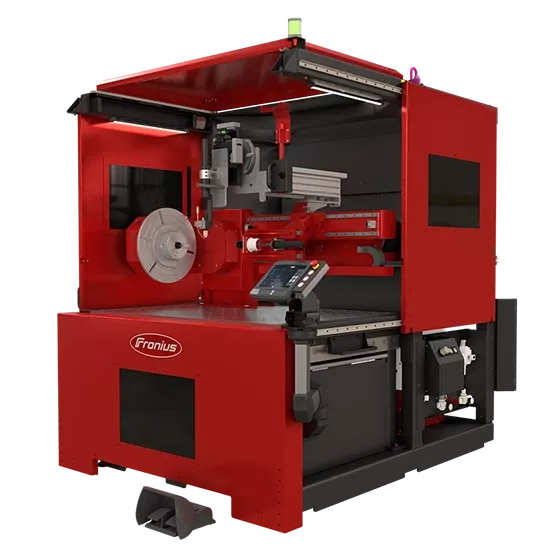

Mechanisierte Schweißsysteme
Fronius FCW Smart
Rundnahtschweißsysteme für höchste Qualitätsanforderungen
Ob Rohr-Rohr- oder Rohr-Flansch-Verbindungen oder komplexe Bauteilformen: Unterschiedliche Geometrien und anspruchsvolle Werkstoffe wie Stahl, Aluminium, Duplex, Chrom-Nickel- oder Nickel-Basis-Legierung, fordern stabile Schweißprozesse heraus. Unsere modularen Rundnahtsysteme liefern genau dafür die passende Antwort. Sie vereinen präzises Bauteilhandling und zuverlässige Schweißtechnik zu einem durchgängigen Prozess – für höchste Qualität und reproduzierbare Ergebnisse.
