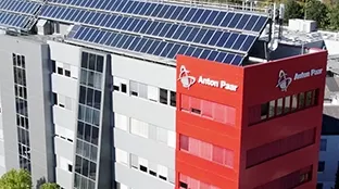

Gebäude von Anton Paar
Anton Paar: Weltmarktführer für präzise Messtechnik
Das österreichische Vorzeigeunternehmen fertigt hochpräzise Messgeräte für vielerlei Branchen. Die Anton Paar Austria GmbH ist Weltmarktführer bei Dichte- und Konzentrationsmessung, Rheometrie, Materialcharakterisierung sowie Bestimmung von gelöstem CO2.
