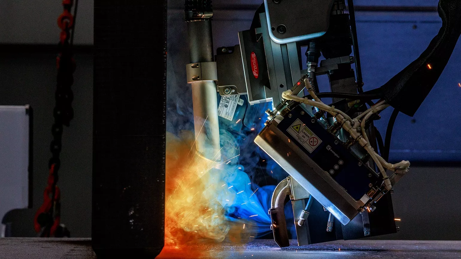

„Dank unserer neuen LaserHybrid-Portalschweißanlage können wir auf den energieintensiven und kostspieligen Glühprozess verzichten. Mithilfe des Lasers erwärmen wir den Stahl entlang der Schweißnaht je nach Material auf 150 °C bis 180 °C und reduzieren dadurch die Abkühlgeschwindigkeit nach dem Schweißen. So vermeiden wir Aufhärtungen, Kaltrisse und Korrosion. Zudem sind wir durch die eigene Produktion unabhängiger und flexibler.“
Thomas Reiter, Fertigungsleiter
Die Herausforderung bei TRUMPF
Infolge von Kapazitätsengpässen wurden für die Biegemaschinen-Produktion tonnenschwere Stahlrahmen zugekauft. Die Folgen waren verlängerte Herstellungszeiten, eine eingeschränkte Fertigungs-Flexibilität und unnötige, verfahrensabhängige Kosten. Der Lieferant produzierte nämlich nicht automatisiert, sondern manuell. Um unerwünschte Materialaufhärtungen zu vermeiden, musste man im Anschluss an die Schweißarbeiten weichglühen. Allerdings reagiert Stahl beim Aufheizen mit Sauerstoff, oxidiert an der Oberfläche und bildet Rost, was aufwendiges Sandstrahlen erfordert.
Automatisierter Schweißkopf bei einem industriellen Schweißprozess mit Funkenflug und Rauch in einer Fertigungsumgebung.

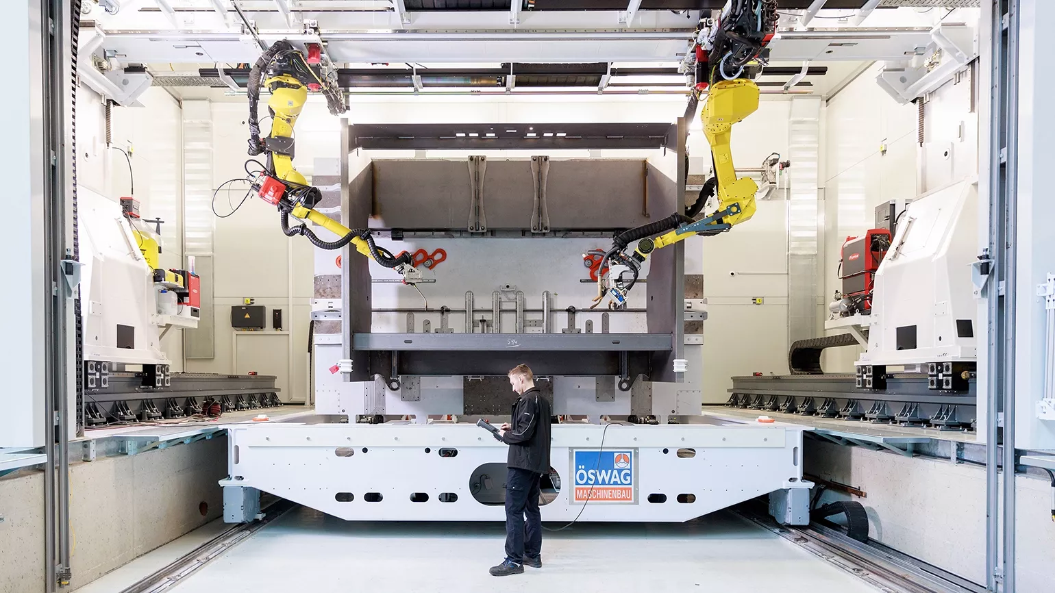

LaserHybrid-Portalschweißsystem, bestehend aus einem LaserHybrid- und einem MAG-Schweißroboter in Kombination mit 2 Kipp-Positionierern, einer HMI-T21-RS-Systemsteuerung und der Offline-Programmier- und Simulationssoftware Pathfinder. Die Anlage bietet hautpzeitparalleles Rüsten, hohe Schweißgeschwindigkeiten, spritzer- und verzugsarmes Schweißen, ein hohes Maß an Fertigungsflexibilität und hilft durch den Entfall von zeitraubender, kostenintensiver Nacharbeit unnötige Fertigungskosten zu vermeiden.
Die Offline-Programmier- und Simulationssoftware Fronius Pathfinder verkürzt Programmier- sowie Teach-Zeiten und erlaubt Schweißsimulationen am digitalen Zwilling – besonders hilfreich bei Prototypen.
