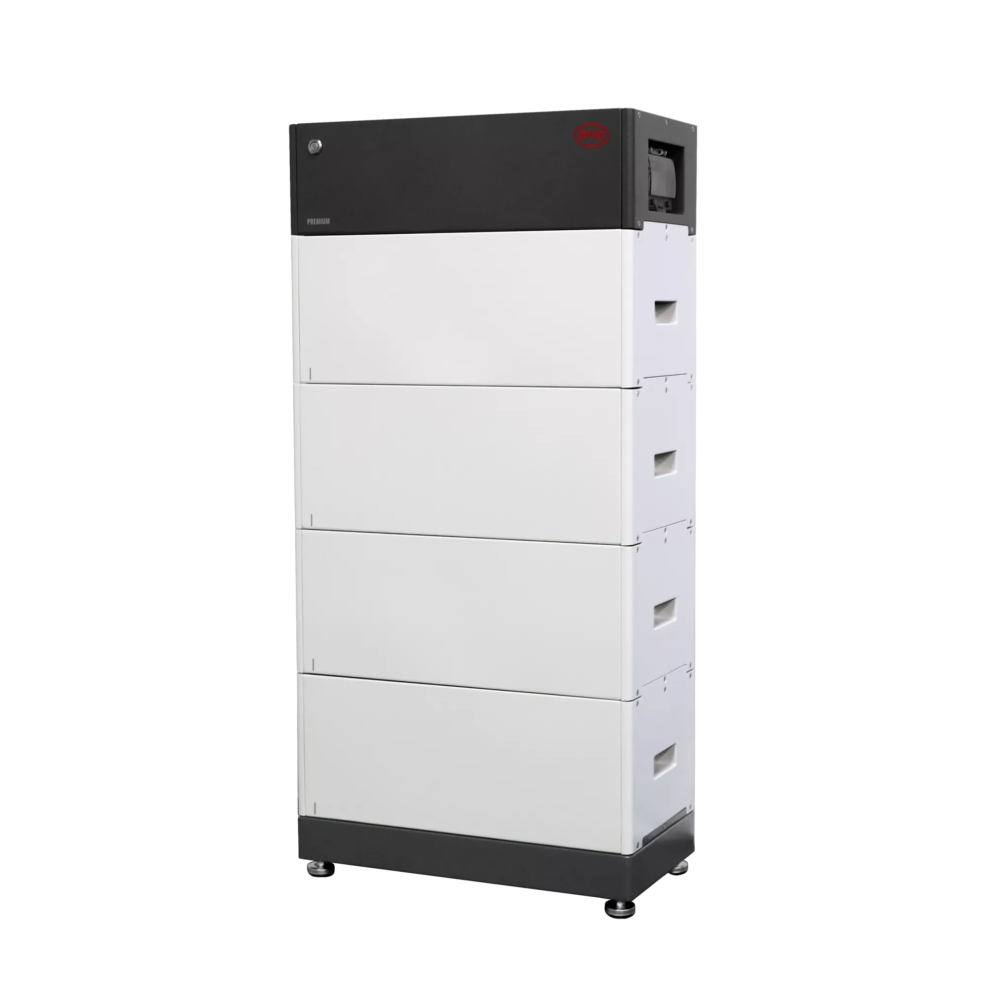

Die BYD Battery-Box Premium Line überzeugt mit folgenden Stärken:
/ Lithium-Eisenphosphat Batteriespeicher, modular erweiterbar in 2,6 kWh (HVS) und 2,8 kWh (HVM) Schritten
/ Speicherkapazitäten von 5.1 – 12.8 kWh (HVS) sowie von 8.3 -22.1 kWh (HVM)*
/ Parallelbetrieb von bis zu 3 Batteriespeichern möglich**
/ Notstromfähigkeit (mit PV Point sowie Full Backup)
/ hohe Lade- und Entladeleistungen
/ schnelle und einfache Bodenmontage
* abhängig vom Typ des Wechselrichters, länderspezifischer Zertifizierung und Verfügbarkeit
** Achtung: Die Kombination von 3x HVM 22.1 ist nicht möglich! Der Parallelbetrieb ist abhängig von der jeweiligen Verfügbarkeit im Land und der Zertifizierung.
