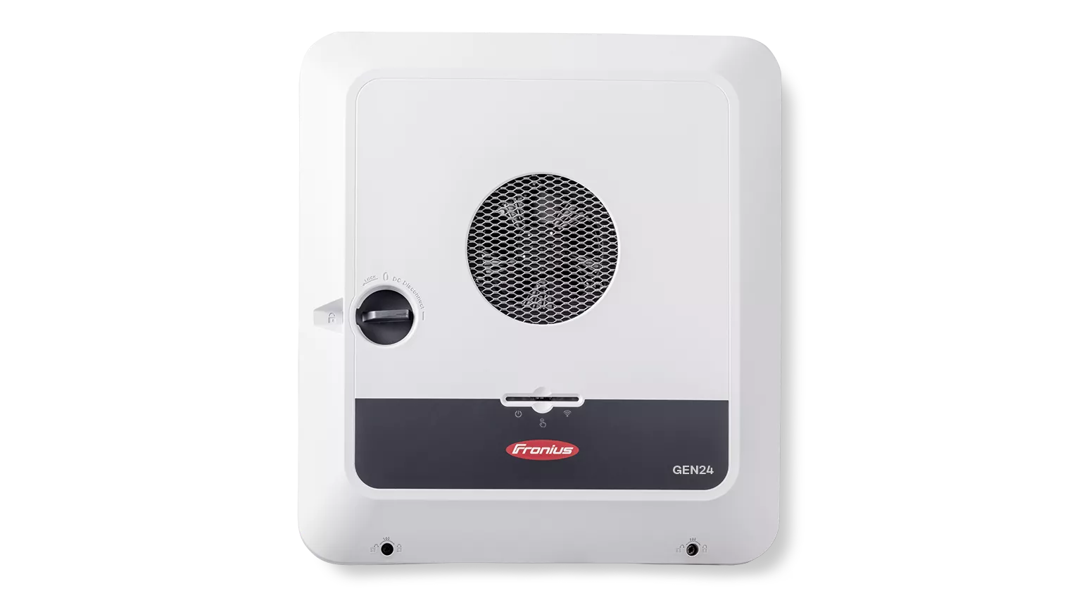

Symo GEN24 Plus
Technische Daten
Eingangsdaten
| Anzahl MPP-Tracker | 2 |
| Max. PV-Eingangsleistung | 3150 W |
Max. Eingangsstrom (Idc max) | 12,5 A / 12,5 A |
Max. Kurzschlussstrom Modulfeld* | 20,0 A / 20,0 A |
DC Eingangsspannungsbereich (Udc min - Udc max) | 80-1000 V |
Einspeisung Startspannung (Udc start) | 80 V |
Nominale Eingangsspannung (Udc,r) | 610 V |
MPP-Spannungsbereich (Umpp min - Umpp max) | 125-800 V |
| Nutzbarer MPP-Spannungsbereich | 80-800 V |
| Anzahl DC-Anschlüsse | 2+1 |
Max. PV-Generatorleistung (Pdc max) | 4,5 kWpeak |
Ausgangsdaten
AC-Nennleistung (Pac,r) | 3000 W |
Max. Ausgangsleistung (Pac max) | 3000 VA |
| Max. Netzbezugsleistung | 10 VA |
| Max. AC-Ausgangsstrom | 8 A |
Netzanschluss (Uac,r) | 3~NPE 230V / 400V, 3~NPE 220V / 380V |
AC Spannungsbereich (Umin - Umax) | 154-280 V |
Frequenz (fr) | 50 / 60 Hz |
Frequenzbereich (fmin - fmax) | 45-66 Hz |
Leistungsfaktor (cos φac,r) | 0,7-1 ind./cap. |
| Notstrom | 1 ~ NPE 220 V / 230 V |
| Nom. AC-Ausgangsstrom (380VAC) | 4,5 A |
Nom. AC-Ausgangsstrom (400VAC) | 4,3 A |
Ausgangsdaten PV Point
| Nom. Ausgangsleistung | 3000 VA |
| Nom. AC-Ausgangsstrom (Iac max) | 13 A |
| Netzanschluss | 1 ~ NPE 220 V / 230 V |
| Frequenz | 50 Hz / 60 Hz |
| Max. Umschaltezeit PV-Point | 15 s |
| Frequenz im Notstrombetrieb | 53 Hz |
Batterieanschluss
| Anzahl DC-Eingänge | 1 |
Max. Eingangsstrom (Idc max) | 12,5 A |
| Max. Eingangs- / Ausgangsleistung (abhängig von angeschlossener Batterie) | 3150 W |
| Min. DC-Eingangsspannung Batterieeingang | 160 V |
| Max. DC-Eingangsspannung Batterieeingang | 700 V |
Allgemeine Daten
| Abmessung / Länge | 165 mm |
| Abmessung / Breite | 474 mm |
| Abmessung / Höhe | 530 mm |
| Abmessung / Tiefe | 165 mm |
| Gewicht | 15,61 kg |
| Gewicht inkl. Verpackung | 19,35 kg |
| Schutzart | IP66 |
| Schutzklasse | 1 |
Überspannungskategorie (DC / AC) 1) | 2/3 |
| Nachtverbrauch | <10 W |
| Wechselrichterkonzept | trafolos |
| Kühlung | Geregelte Luftkühlung |
| Montage | Innen- und Außenmontage |
| Umgebungstemperatur-Bereich | -25 - +60°C |
| Zulässige Luftfeuchtigkeit | 0 - 100% |
| Max. Höhe über dem Meeresspiegel | 3000m / 4000m |
Max. Höhe über dem Meeresspiegel 2) | 4000 m |
| Anschlusstechnologie DC PV | 3x DC+ und 3x DC- push-in Federzugklemmen 2,5 - 10 mm² |
| Anschlusstechnologie DC Batterie | 1x BATT + und 1x BATT - push-in Federzugklemmen 2,5 - 10 mm² |
| Anschlusstechnologie AC | 5 polige AC push-in Federzugklemmen 1,5 - 10 mm² 3 polige Notstrom push-in Federzugklemmen 1,5mm² - 10mm² 5x PE Schraubklemmen 2,5 - 16 mm² |
| Zertifikate und Normerfüllung | IEC 62109, IEC 62116, IEC 61727, IEC 62909, VDE 0126, VDE AR-N4105, AS/NZS 4777.2, EN 50549, CEI 0-21, G 98, R25 6) |
| Notstromfunktionen | PV Point |
| Geräuschemissionen | 36 dB(A) |
| Störemissionsklasse | B |
Kompatible Batterien 5) | Fronius Reserva & Reserva Pro, BYD Battery-Box HVS/HVM, HVS+/HVM+ & LG FLEX5) |
Wirkungsgrad
| Max. Wirkungsgrad (PV - Stromnetz) | 98,1 % |
| Europäischer Wirkungsgrad (ƞEU) | 96.7% |
ƞ bei 5 % Pac,r 3) | 86.8% |
ƞ bei 10 % Pac,r 3) | 92.4% |
ƞ bei 20 % Pac,r 3) | 95.7% |
ƞ bei 25 % Pac,r 3) | 96.3% |
ƞ bei 30 % Pac,r 3) | 97.0% |
ƞ bei 50 % Pac,r 3) | 97.6% |
ƞ bei 75 % Pac,r 3) | 97.9% |
ƞ bei 100 % Pac,r 3) | 98.1% |
| MPP-Anpassungswirkungsgrad | 99.9% |
Schutzeinrichtungen
| DC-Isolationsmessung | Ja |
| Überlastverhalten | Arbeitspunktverschiebung, Leistungsbegrenzung |
| DC-Trennschalter | Ja |
| DC Verpolungsschutz | Ja |
Schnittstellen
| WLAN / 2x Ethernet LAN | Fronius Solar.web, Modbus TCP SunSpec, Fronius Solar API (JSON) |
| 6 digitale Ein-/ Ausgänge + 6 digitale Eingänge | Anbindung an Rundsteuerempfänger, Energiemanagement |
| Notausschaltung (WSD) | Ja |
| Datalogger und webserver | Integriert |
| 2x RS485 | Modbus RTU SunSpec (Drittanbieter) / Fronius Smart Meter, Batterie, Fronius Ohmpilot |
Mehr Informationen zu den Features dieses Produkts
Wichtige Informationen für die Installation und Inbetriebnahme
Fußnoten zu den technischen Daten
1) Nach IEC 62109-1. Optionaler nachrüstbarer Überspannungsschutz DC SPD Typ 1+2 für 2 MPP-Tracker unter folgender Artikelnummer erhältlich: 4,240,313,CK.
2) Uneingeschränkter / eingeschränkter Spannungsbereich.
3) Gemessen bei Udc,r.
4) Abhängig von angeschlossener Batterie.
5) Ausgenommen BYD Battery-Box Premium HVM 8.3.
6) Abhängig von der länderspezifischen Zertifizierung und Verfügbarkeit.
7) Die aktuellen Zertifikate finden Sie unter www.fronius.com/symo-gen24-plus-cert
