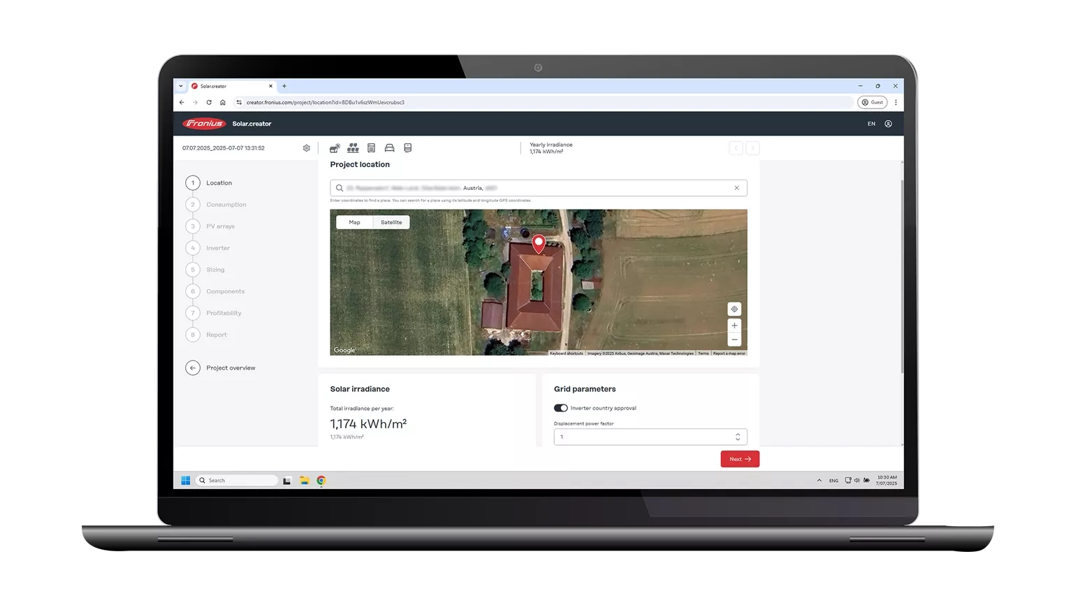

Planung
Für die Planung und Auslegung von PV-Anlagen steht Ihnen mit dem Fronius Solar.creator ein kostenloses, flexibles und benutzerfreundliches Online-Konfigurationstool zur Verfügung. Der Solar.creator unterstützt Sie in allen Phasen der Projektplanung und kann individuell an Ihre Anforderungen angepasst werden.
Zum Solar.creator

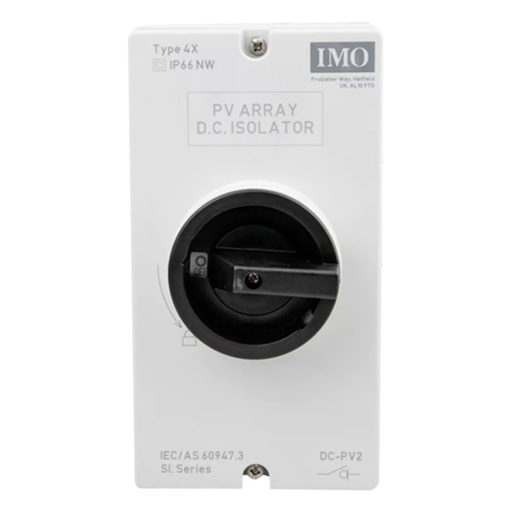

Für Fronius GEN24 und GEN24 Plus ist optional ein nachrüstbarer DC-Überspannungsschutz Typ 1+2 für zwei MPP-Tracker erhältlich (Artikelnummer 4,240,313,CK).
Weiterführende Dokumentationen und Anleitungen finden Sie im Bereich Downloads.
How-to: Überspannungsschutz nachrüsten bei Fronius Symo GEN24 Plus und Primo GEN24 Plus
