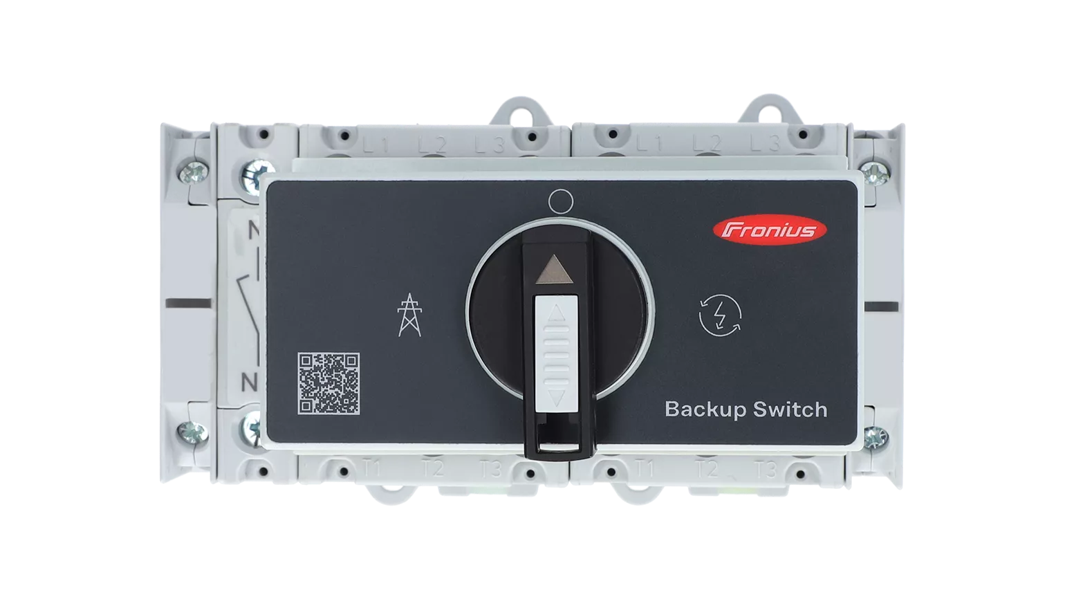

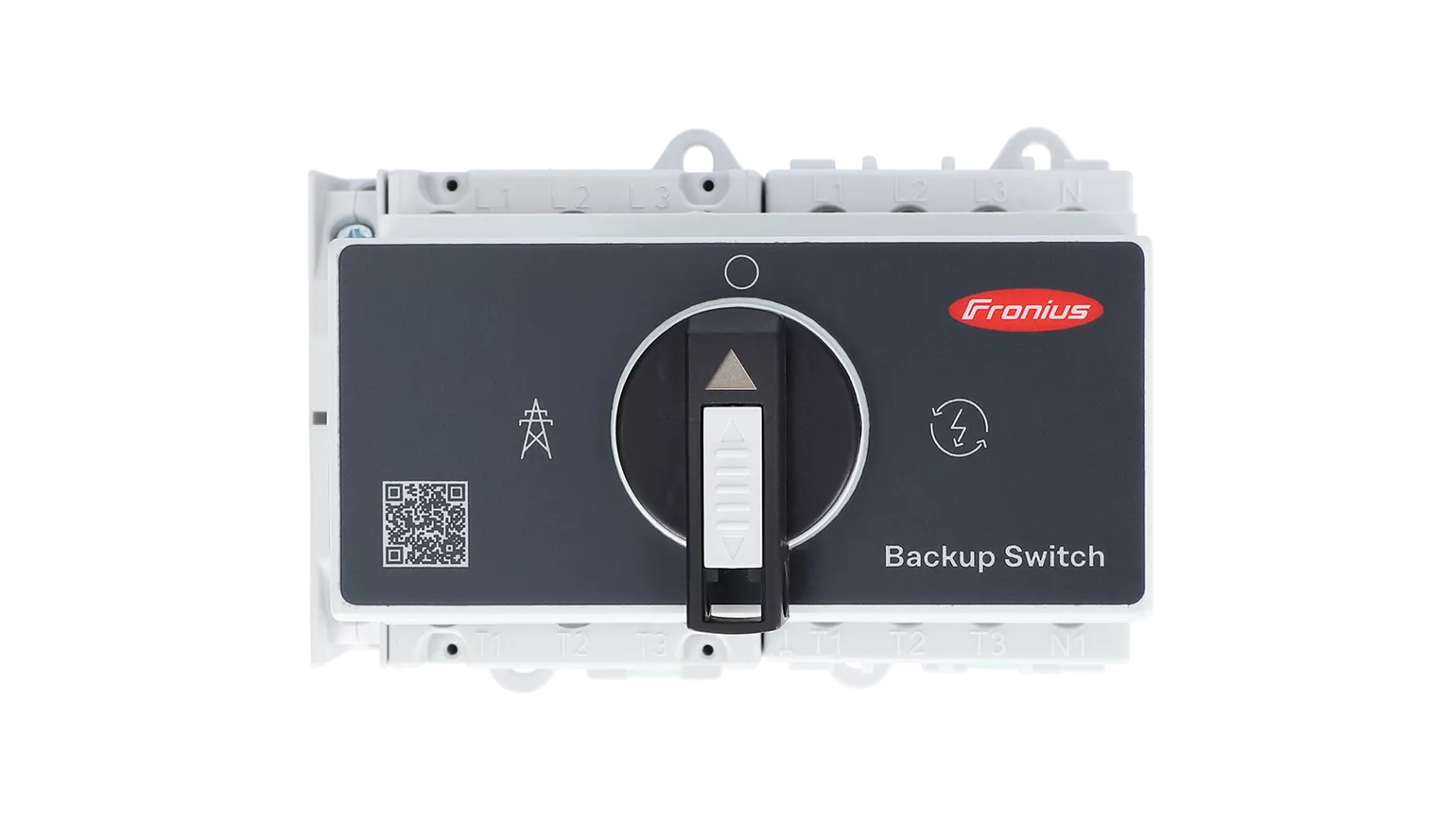

Backup Switch
Technische Daten
Allgemeine Daten
| Zertifikate und Normerfüllung | CE, CB, cULus |
| Nennspannung | 400/230V |
| Nennstrom | 63 A |
| Netzfrequenz | 50 Hz 1/s, 60 Hz 1/s |
| Abmessung / Länge | 91 mm |
| Abmessung / Breite | 125,4 mm |
| Abmessung / Höhe | 70 mm |
| Abmessung / Tiefe | 91 mm |
| Gewicht inkl. Verpackung | 0,45 kg |
| Min. zulässige Umgebungstemperatur | -40 °C |
| Max. zulässige Umgebungstemperatur | 60 °C |
| Min. Anschlussquerschnitt (Phase/Neutralleiter) | 1 mm² |
| Max. Anschlussquerschnitt (Phase/Neutralleiter) | 25 mm² |
| Min. Anschlussquerschnitt (Datenkommunikation) | 0,13 mm² |
| Max. Anschlussquerschnitt (Datenkommunikation) | 2,5 mm² |
| Montageart | DIN-Hutschiene 35 mm |
| Kompatible Wechselrichter | Primo GEN24 Plus, Symo GEN24 Plus (SC) 6 – 12 kW, Verto Plus |
