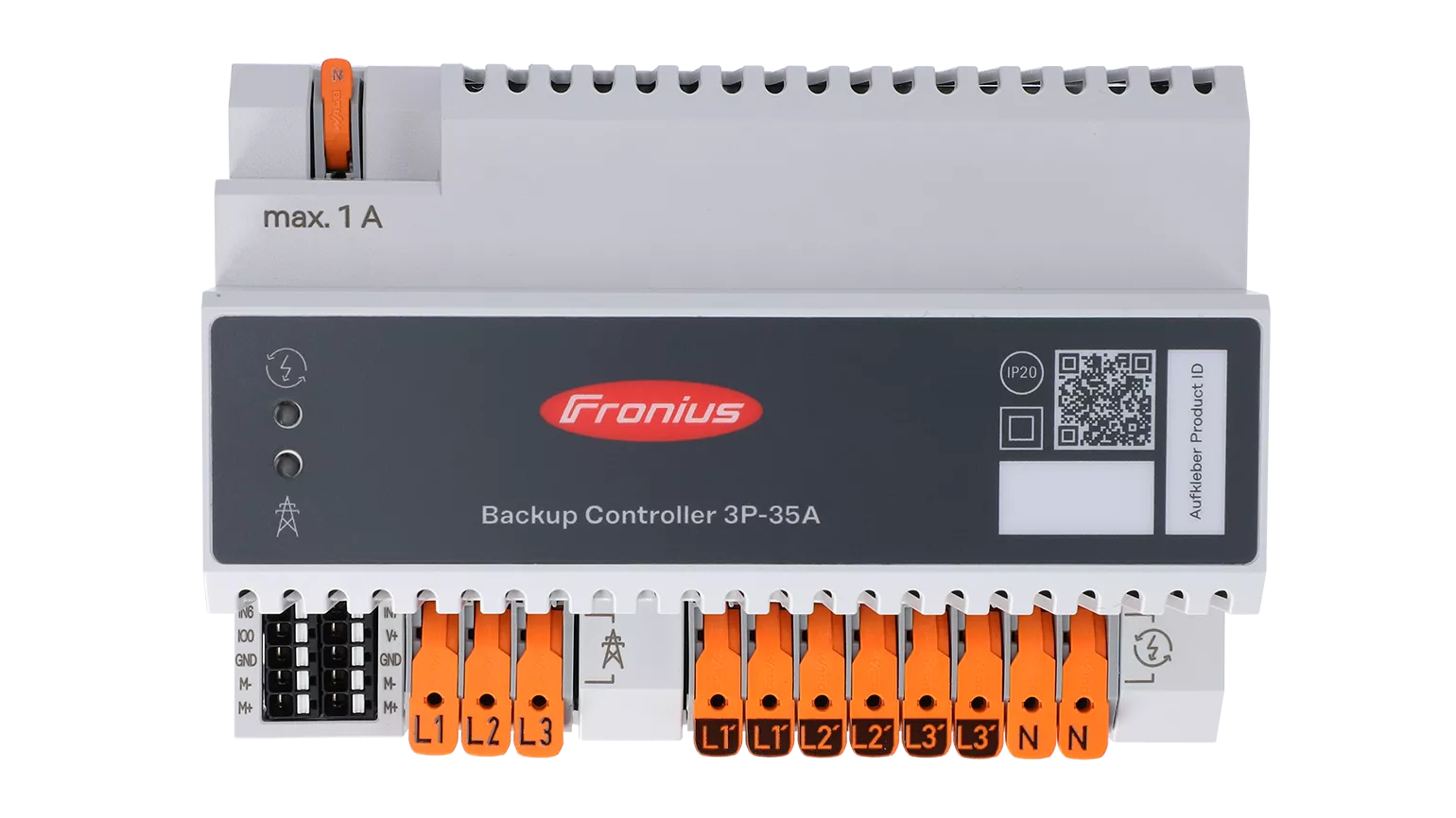

Backup Controller
Technische Daten
Eingangsdaten
| Netztypen | TN-C-S, TN-S |
Allgemeine Daten
| Zertifikate und Normerfüllung | IEC 60947-6-1 |
| Nennspannung | 400/230V |
| Nennleistung | 24 kVA |
| Nennstrom | 35 A |
| Netzfrequenz | 50 Hz |
| Abmessung / Länge | 66 mm |
| Abmessung / Breite | 144 mm |
| Abmessung / Höhe | 100 mm |
| Abmessung / Tiefe | 66 mm |
| Schutzart | IP 20 |
| Min. zulässige Umgebungstemperatur | -20 °C |
| Max. zulässige Umgebungstemperatur | 60 °C |
| Zulässige Luftfeuchtigkeit | 50 % |
| Störemissionsklasse | B |
| Min. Anschlussquerschnitt (Neutral zu Smart Meter) | 1 mm² |
| Min. Anschlussquerschnitt (Phase/Neutralleiter) | 2,5 mm² |
| Max. Anschlussquerschnitt (Phase/Neutralleiter) | 10 mm² |
| Min. Anschlussquerschnitt (Datenkommunikation) | 0,14 mm² |
| Max. Anschlussquerschnitt (Datenkommunikation) | 1,5 mm² |
| FRT-Fähigkeit | Yes |
| Montageart | DIN-Hutschiene 35 mm |
| Kompatible Wechselrichter | Primo GEN24 Plus, Symo GEN24 Plus (SC) 6 – 12 kW, Verto Plus 15 – 20 kW |
| Teilungseinheiten Hutschiene | 8 TE nach DIN 43880 |
