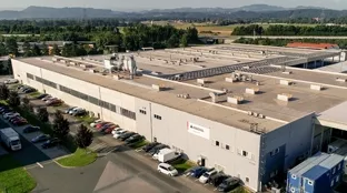

Magna Presstec Standort
Automobilkompetenz aus Österreich
Die österreichische Magna Presstec GmbH ist innerhalb des Magna-Konzerns in die Unternehmensgruppe COSMA (Body and Chassis) eingegliedert. Mit insgesamt 1200 Mitarbeitern fertigt die Presstec erfolgreich automobile Zukunft: Generell dreht sich bei dem Tier1-Lieferanten alles um hochwertige Fahrwerkskomponenten sowie Strukturbauteile aus Aluminium und Stahl. Diesbezüglich zählt am Standort Lebring – im Süden Österreichs – die Rahmenproduktion des legendären Mercedes G zu den Prestige-Projekten.
