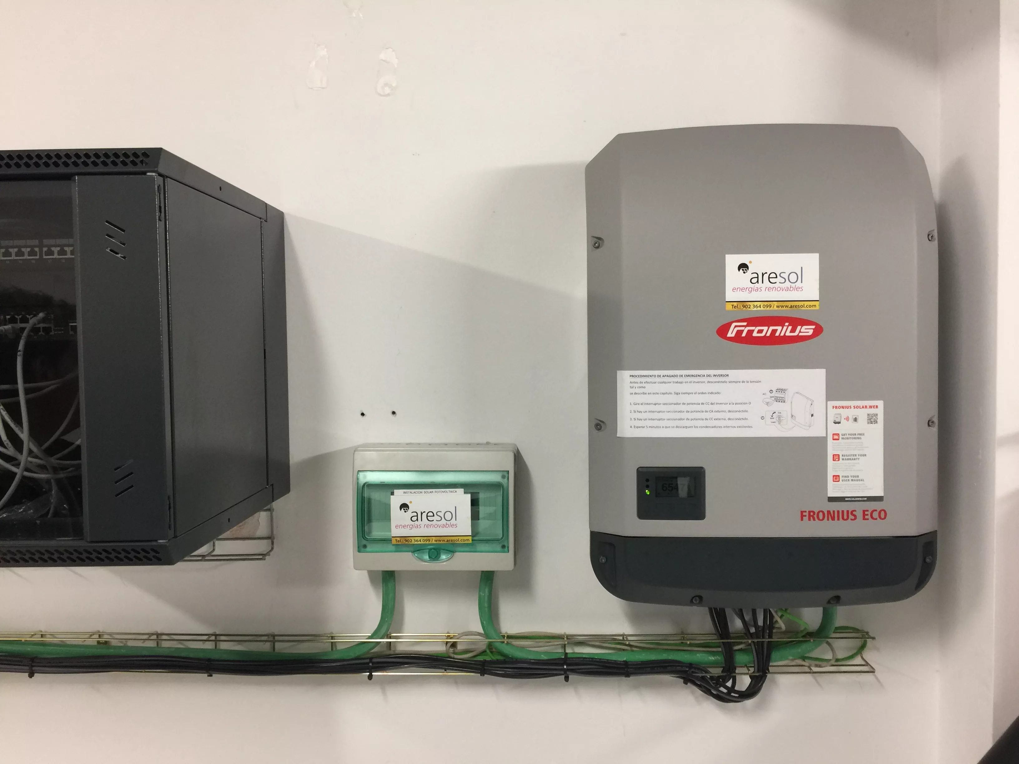

Servicio Riojano de Salud es una entidad de la consejería de salud del Gobierno de La Rioja, dedicada a la atención sanitaria pública, la cual incorporó en sus instalaciones un sistema de generación de energía limpia. Un proyecto muy exitoso así como un ejemplo a seguir por otras administraciones públicas.
La instalación fue llevada a cabo por el Grupo Aresol, empresa instaladora Fronius Service Partner, con más de 36 años de experiencia en el sector de las energías renovables. Este sistema sostenible está formado por un inversor Fronius Eco 25.0-3-S conectado a 76 módulos policristalinos. Grupo Aresol estima una reducción anual de 12,79 toneladas de emisiones CO2, además de una reducción indirecta de 1,8 toneladas por la ausencia del uso de la red eléctrica.
El 20% de la energía anual consumida por este centro, gracias a esta instalación de autoconsumo, tiene un origen 100% renovable, libre de emisiones de efecto invernadero. El suministro eléctrico de cada kWh generado y consumido en el centro de salud es un 40% más barato que la energía extraída de la red eléctrica.
