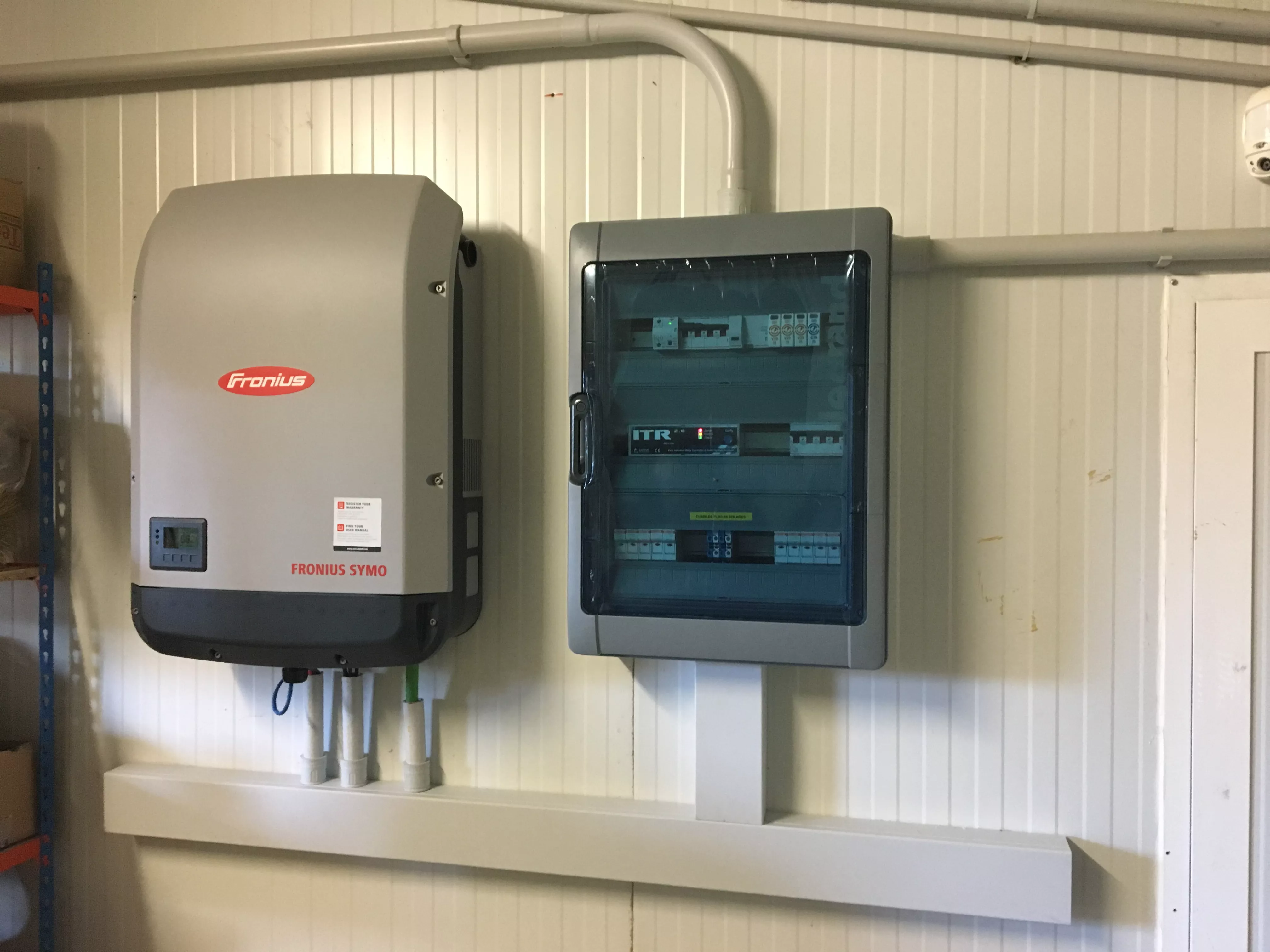

La empresa Ingenova Proyectos llevó a cabo una instalación fotovoltaica de 20.000 W en la Explotación Avícola de “Aves Villaquilambre SL” situada en la provincia de León, España. Siendo Fronius Service Partner cualificado, la empresa Ingenova se encargará también del servicio técnico.
Este tipo de Explotaciones de Ganadería intensiva tienen un consumo energético muy elevado durante los meses de primavera y verano debido a la poca ventilación, climatización e iluminación natural disponible. Durante estas estaciones la nave requiere un elevado aporte de potencia eléctrica, en cambio el resto del año el consumo es más lineal. La mejor solución para ellos fue incorporar un sistema fotovoltaico formado por 83 módulos FV de 265 W y un inversor solar Fronius Symo de 20 kW para disponer de la potencia adicional necesaria. Los productos fueron suministrados por el distribuidor oficial de Fronius, AS Solar. Para la monitorización y control de la instalación se utiliza un sistema Lacecal ITR 2.0 que permite verificaren tiempo real los datos fotovoltaicos producidos.
